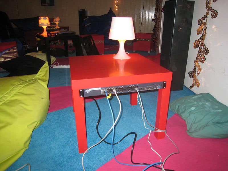

zum thema lackrack:
moooment mal...da wird doch der hund in der pfane verrueckt :-))))
"Abhilfe haben hier einige Netzwerkgeeks gefunden. Diese stellten fest, dass der IKEA-Beistelltisch mit dem Namen LACK (achte hier auf die Nähe zu RACK) genau die richtigen Abmasse für 19″ hat. In Deutschland kostet dieser Tisch derzeit schlappe 7,99 Euro – ein Preis, der selbst beim eigenen Zusammenleimen nicht getoppt werden könnte. Und was fast noch besser ist: Es gibt beim Möbelhändler etliche Farben, in denen dieser Tisch geliefert wird – Du kannst es also dem Interieur deines Tonstudios anpassen. Ein passender Satz Holzschrauben dürfte dann vielleicht noch 2,- Euro kosten und damit die im Titel genannten 10,- Euro Investition vollmachen."
ihr meint also dass ich mir so ein billiges ikea tisch akufen kann und mein case (4he) da oben unter der abstellfrläche verbeun kan und das hällt ? brauche ich denn für mein schwers case keine schienen ? ich befürchte wenn ich nur die vorderen schrauben benutze wird das im hinteren bereich krachen ?
denoch zuviel kuddelmudeel,,, nichts für mich...
Reaktionen: ksjdgzagt
aber ist das nicht zuu breit ? vorne kann man das case gar nicht mehr befestigen sondern lediglich abstellen ?
Schrauben kannst Du ja trotzdem reindrehen...
Die schmale Seite vom Lack-Rack (Enterprise-Variante mit 90 cm Tiefe) entspricht der Front deines Servers.
Die längere Seite entspricht der Tiefe vom Server.
