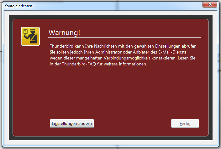

Okay, er lässt mich zwar die Adresse nun eingeben, aber nur wenn ich keine Verschlüsselung aktiviere... Dafür bekomm ich dann eine schöne Msg die ich nicht umgehen kann :/

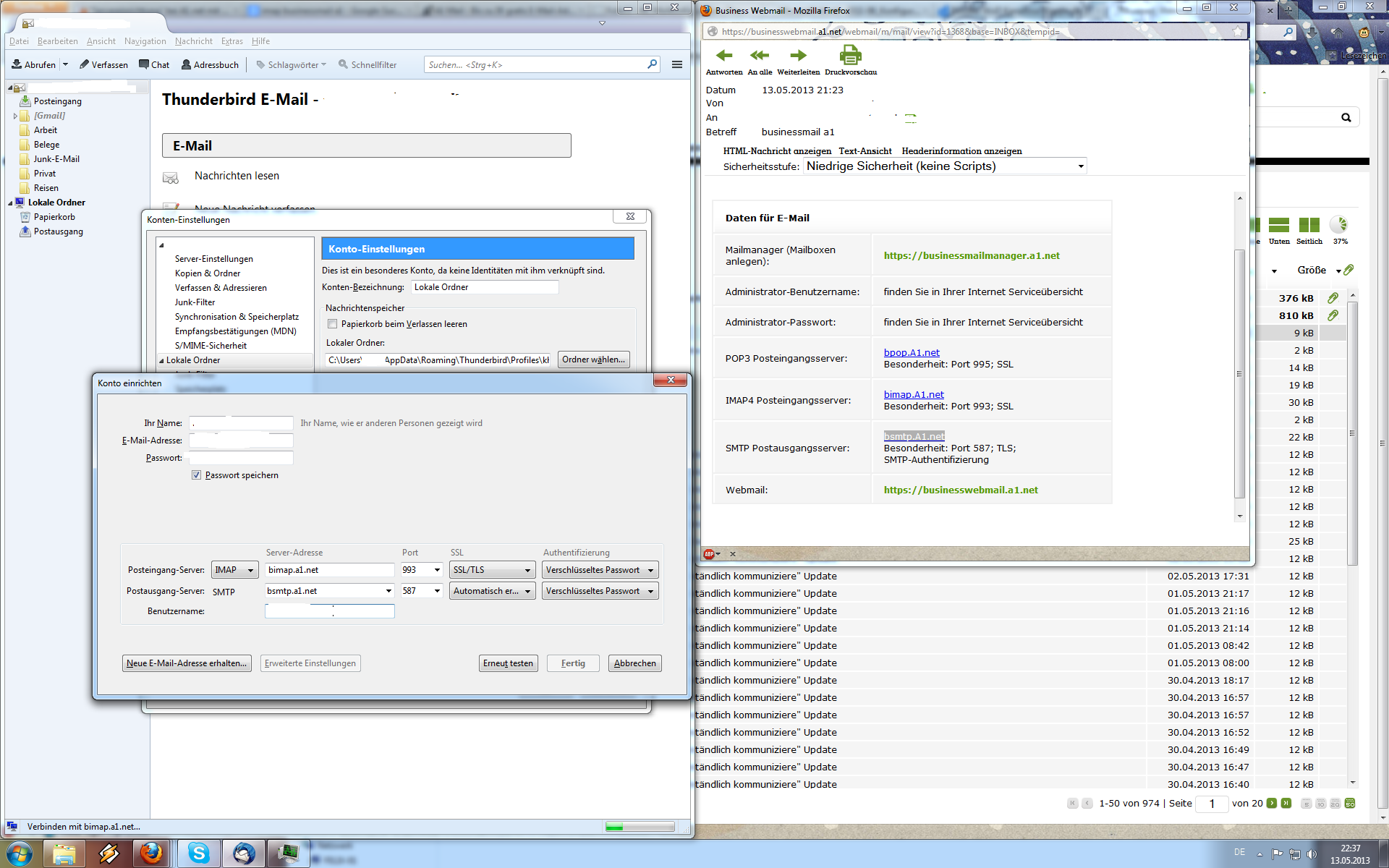

Eigentlich schon: Einstellungen siehe Anhang.
Hmmm, dann muss ich derweil auch passen. Eigentlich stimmt ja alles, bei SMTP kannst du noch TSL auswählen, das dürfte aber den Mailempfang nicht beeinflussen.
Umschalten auf STARTTLS hats gelöst. Danach gabs noch Probleme beim schicken, aber die konnte ich dank Google lösen. Da hat ein umschalten auf lokales speichern geholfen.
