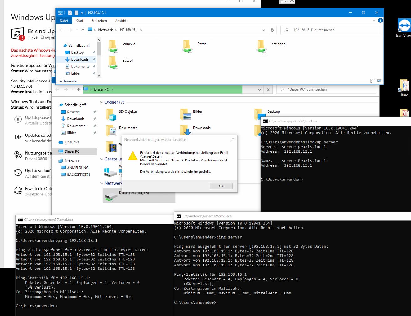

Habe euch mal ein Bild mit einigen Infos angehangen

@qlubtempo Danke, sieht erst mal normal aus.
