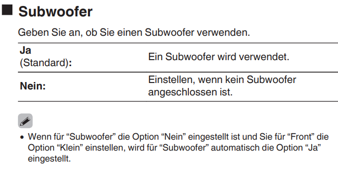

Alternativ im AVR den Sub Pegel einfach auf -12dB drehen. Dann ist er quasi auch aus bzw. geht erst gar nicht an, falls auf Auto-On gestellt. Wäre die kostenlose Variante.
Oder in der Lautsprecherkonfiguration den Sub komplett deaktivieren:

Wenn der AVR weiß, dass kein Subwoofer angeschlossen ist, dann wird der LFE-Kanal mit auf die LS gemischt, die auf "large" stehen. Das fällt weg, sobald der Sub konfiguriert wurde. Mal ganz davon abgesehen, dass es eigentlich immer eine gute Idee ist, die LS auf "small" und mit Trennfrequenz zu betreiben, dadurch verhindert man gerade bei Filmton, dass extrem tiefe Frequenzen in voller Lautstärke an Lautsprecher geschickt werden, die diese sowieso nicht wiedergeben können und im schlimmsten Fall dadurch auch beschädigt werden könnten.
Das einfachste dürfte wohl sein in der Audyssey-Konfiguration den Sub ein und aus zu schalten.

Man kann in den Audioeinstellungen den Sub-Pegel bei Bedarf fix nach unten korrigieren. Aber in der Regel sollte der einfach normal mitlaufen wie vorgesehen.
Ansonsten gäbe es nur die Möglichkeit 2 verschiedene Lautsprecher-Setups einzuspeichern, das geht aber erst ab der Denon 3000er Serie, oder jedes mal zum Umstellen in die Lautsprecher-Einstellungen zu gehen und den Sub zu deaktivieren, wenn man es ordentlich haben will.
