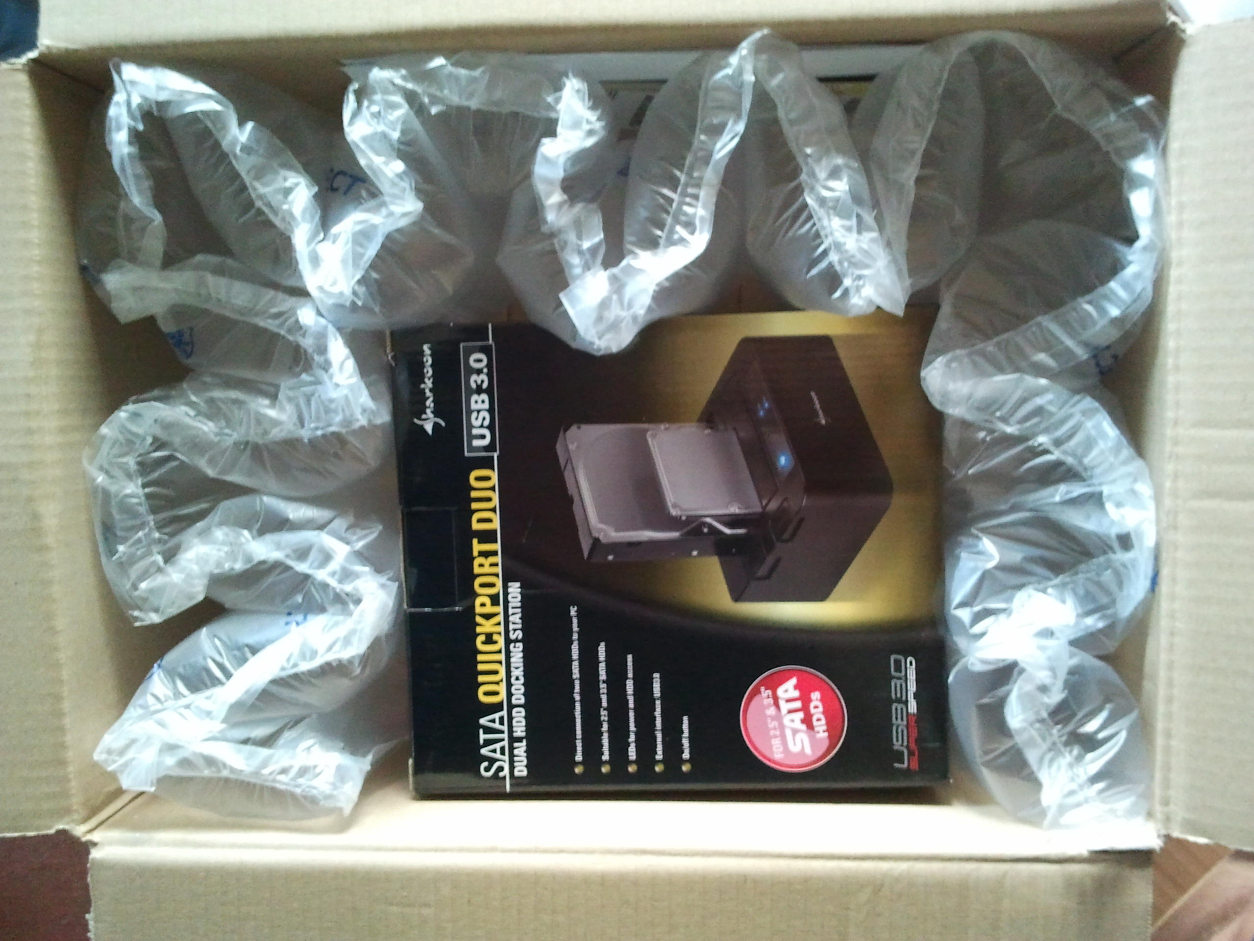

Zunächst habe ich mir mal die Verpackung angeschaut. Ein ganz normaler Karton mit den Maßen 12cm*21cm*18,5cm und dem üblichen Aufdruck.

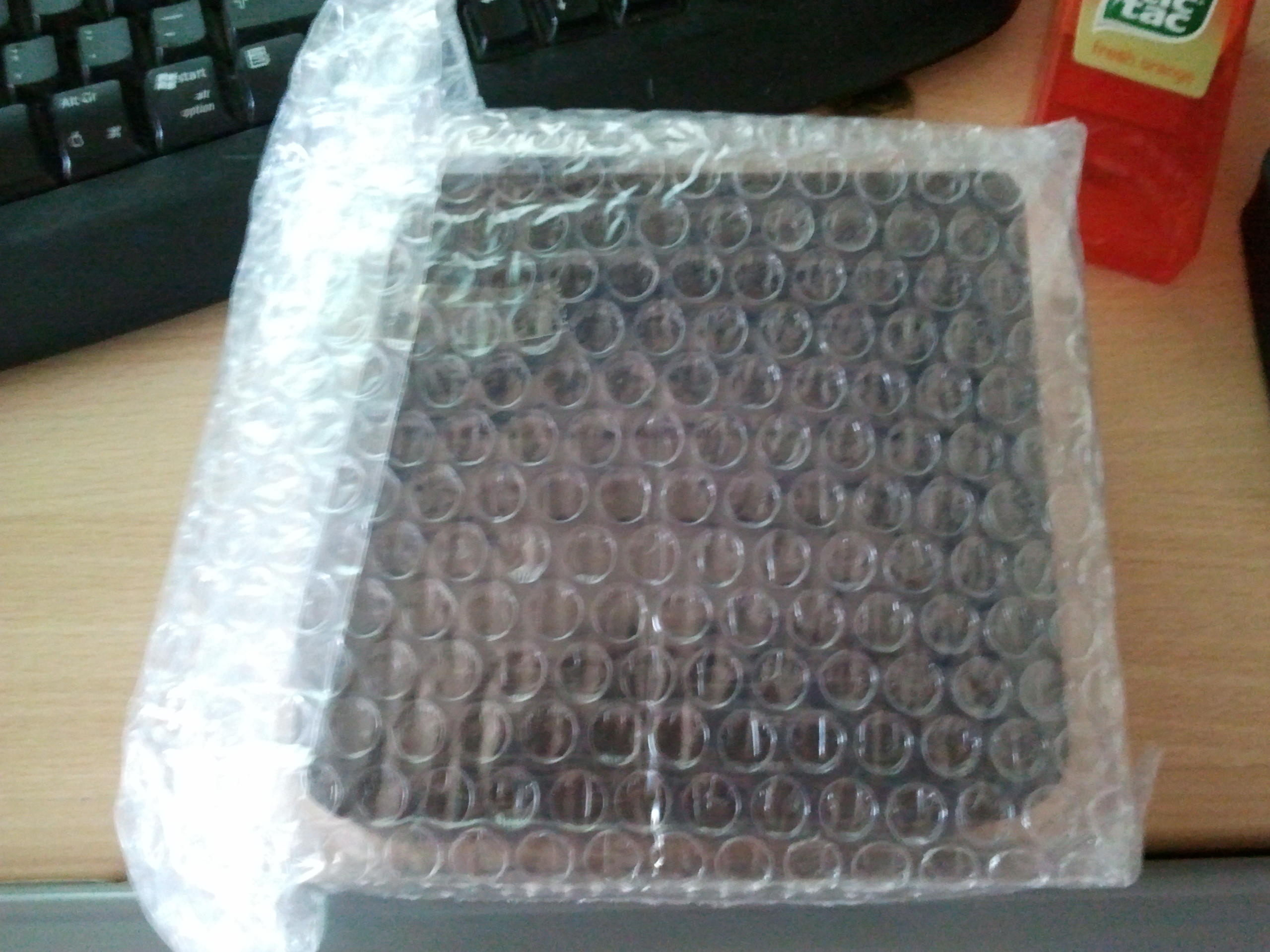

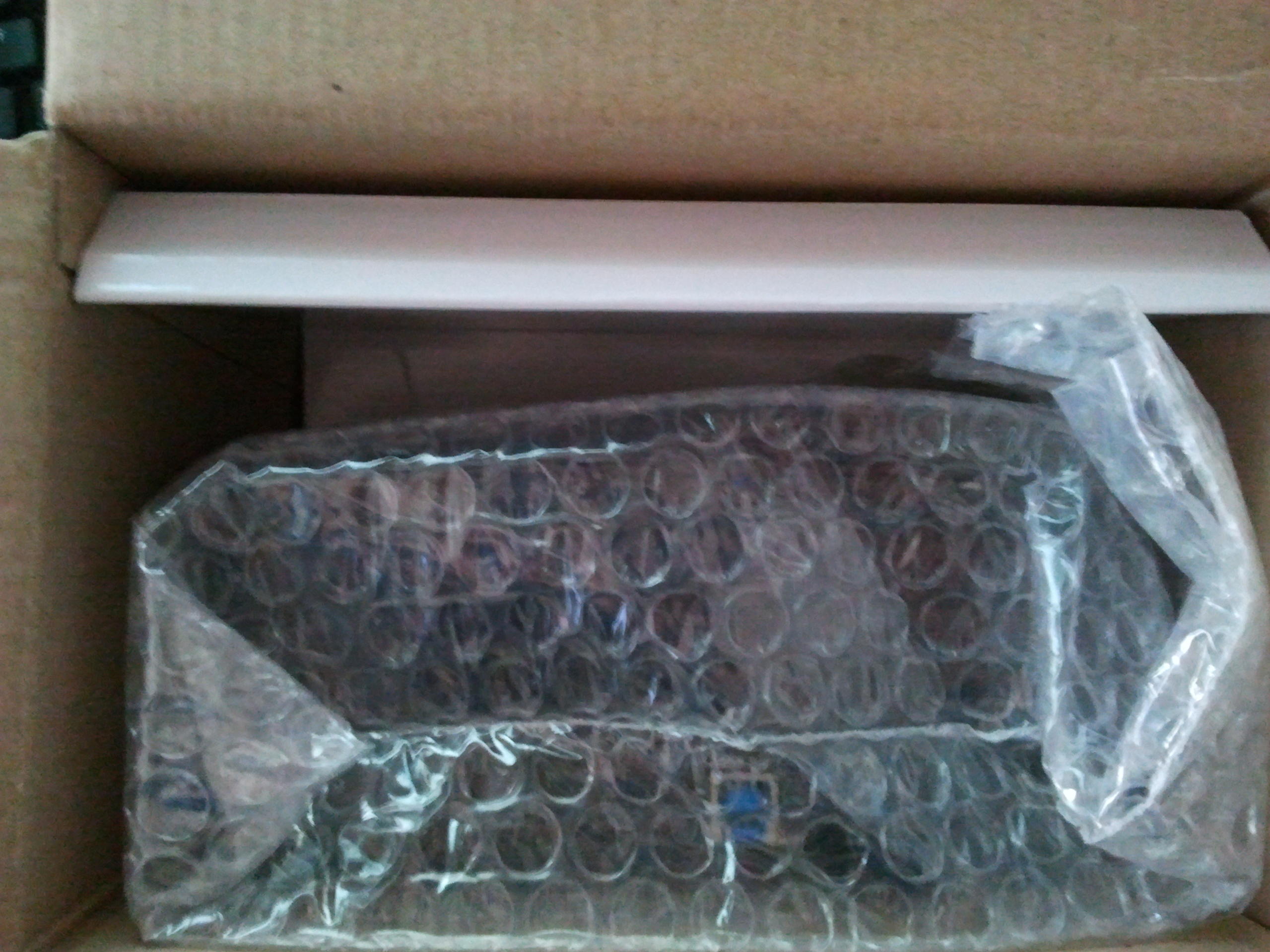

Ebenfalls innerhalb des Kartons ist Luftpolsterfolie vorzufinden, welche das eigentliche Gerät schützt.

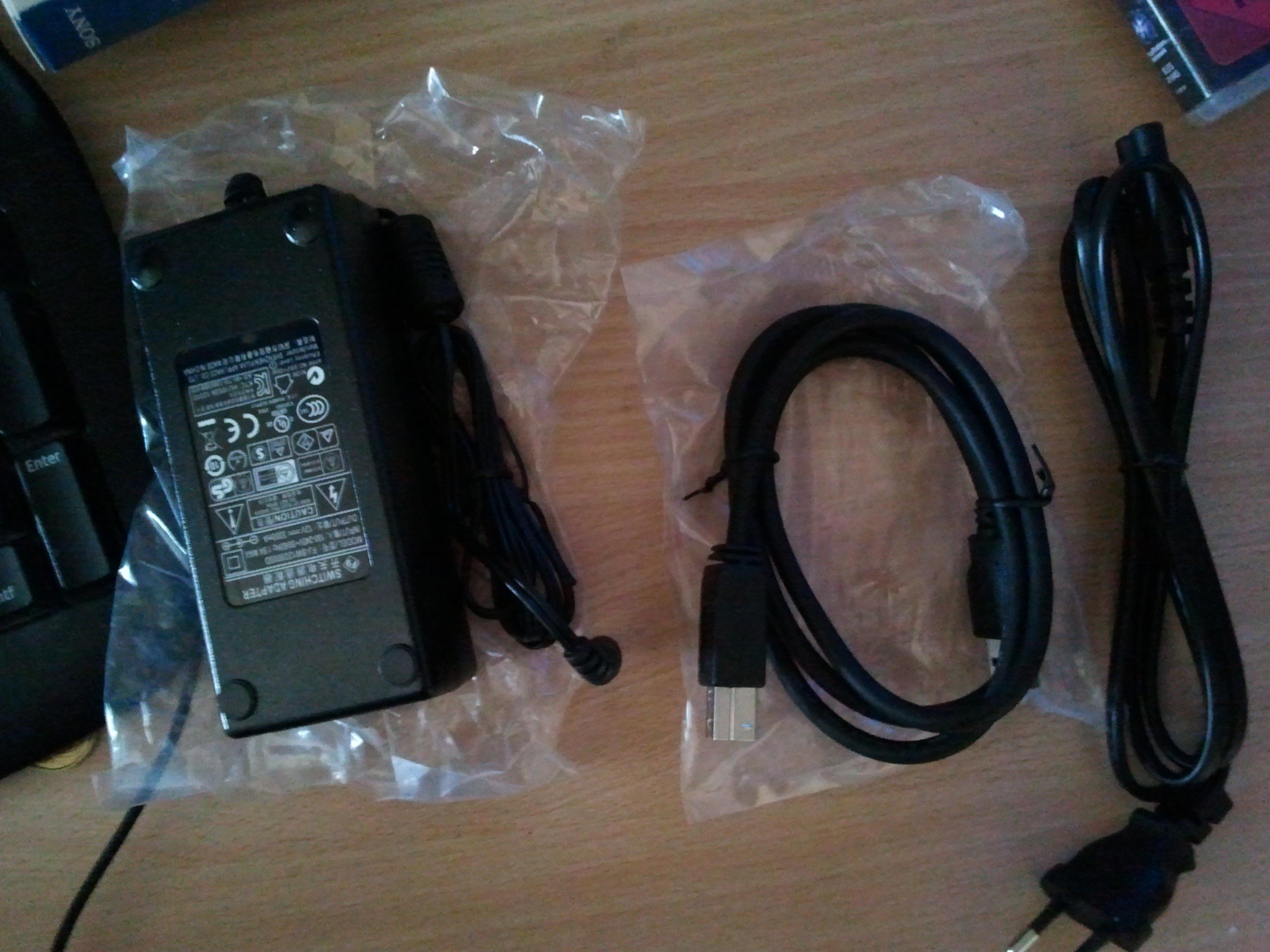

Im Lieferumfang sind enthalten:
1m langes USB3.0 Kabel
12V Netzteil ( extern)
Anleitung
Dockingstation

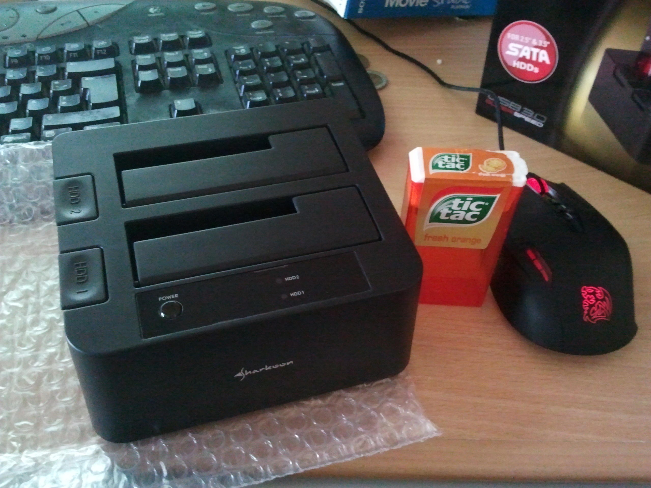

Hier nochmal der Größenvergleich mit dem Gerät alleine und dem TicTac, sowie meiner Maus.

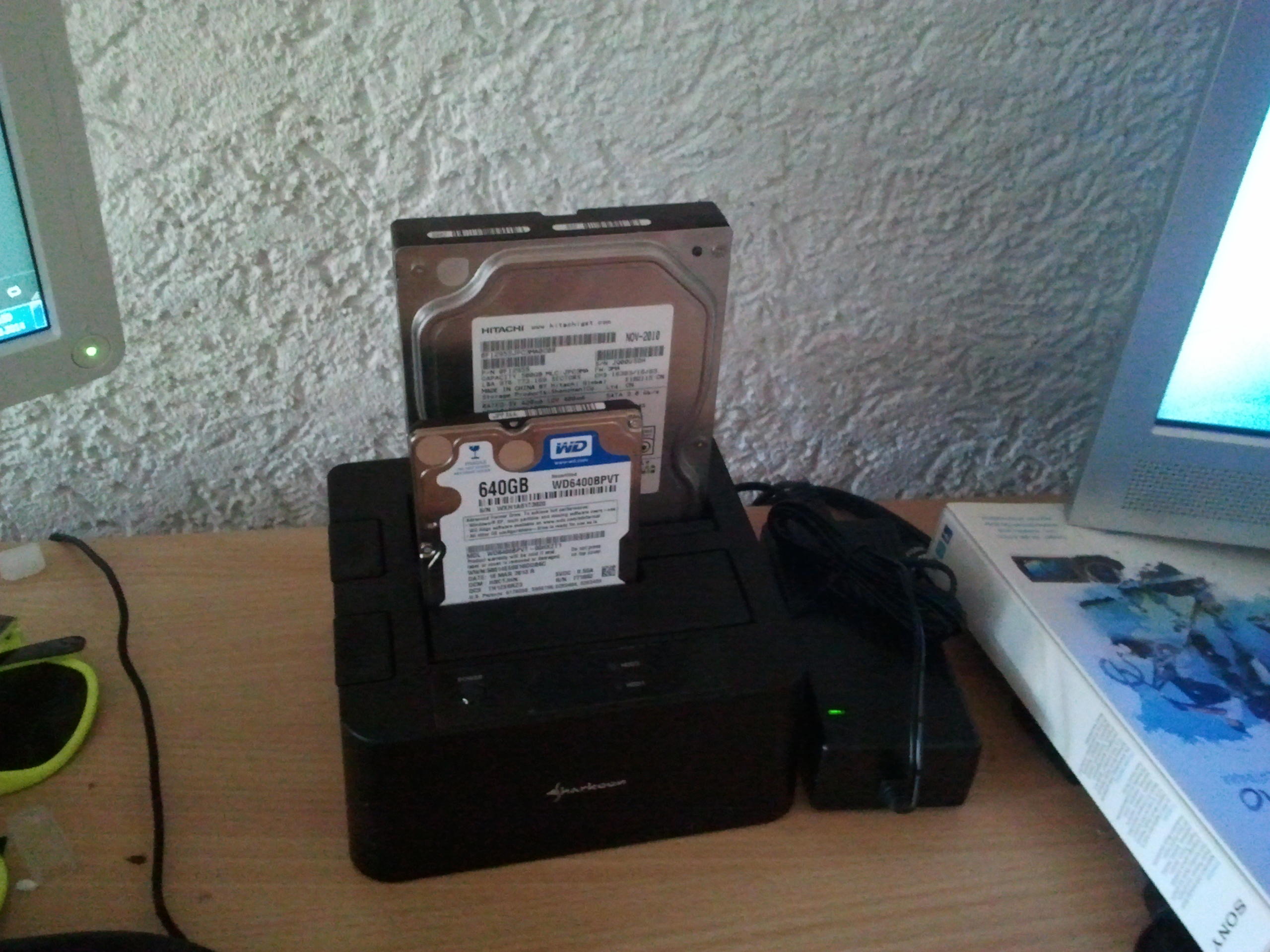

Der Quickport Duo misst 12,5cm*14cm*6,5-7,5cm . Hier ist eine Schräge in der Höhe des Geräts zu beachten. Mit 3,5" HDD´s, ist eine Maximalhöhe von 18cm zu verzeichnen.

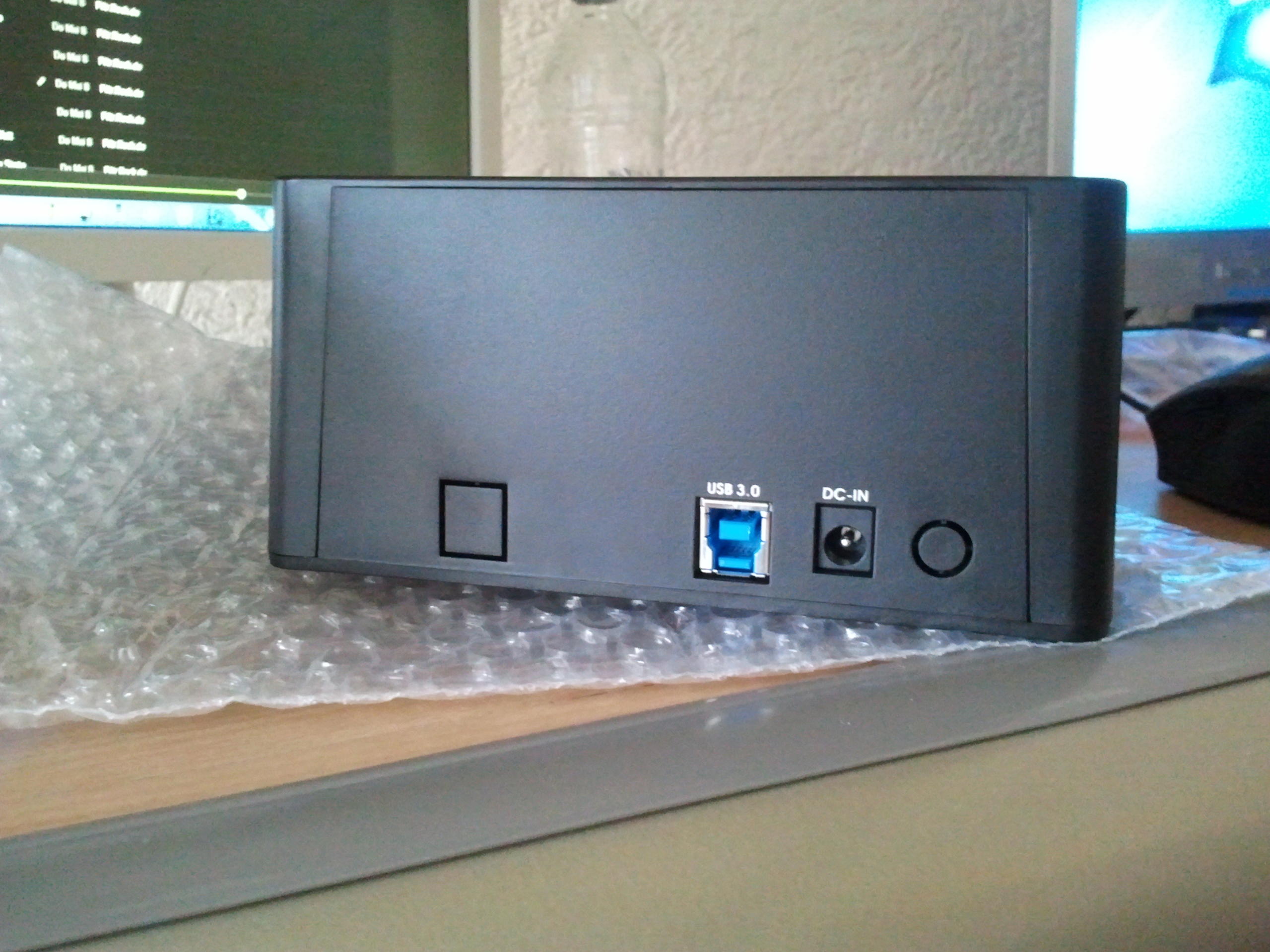

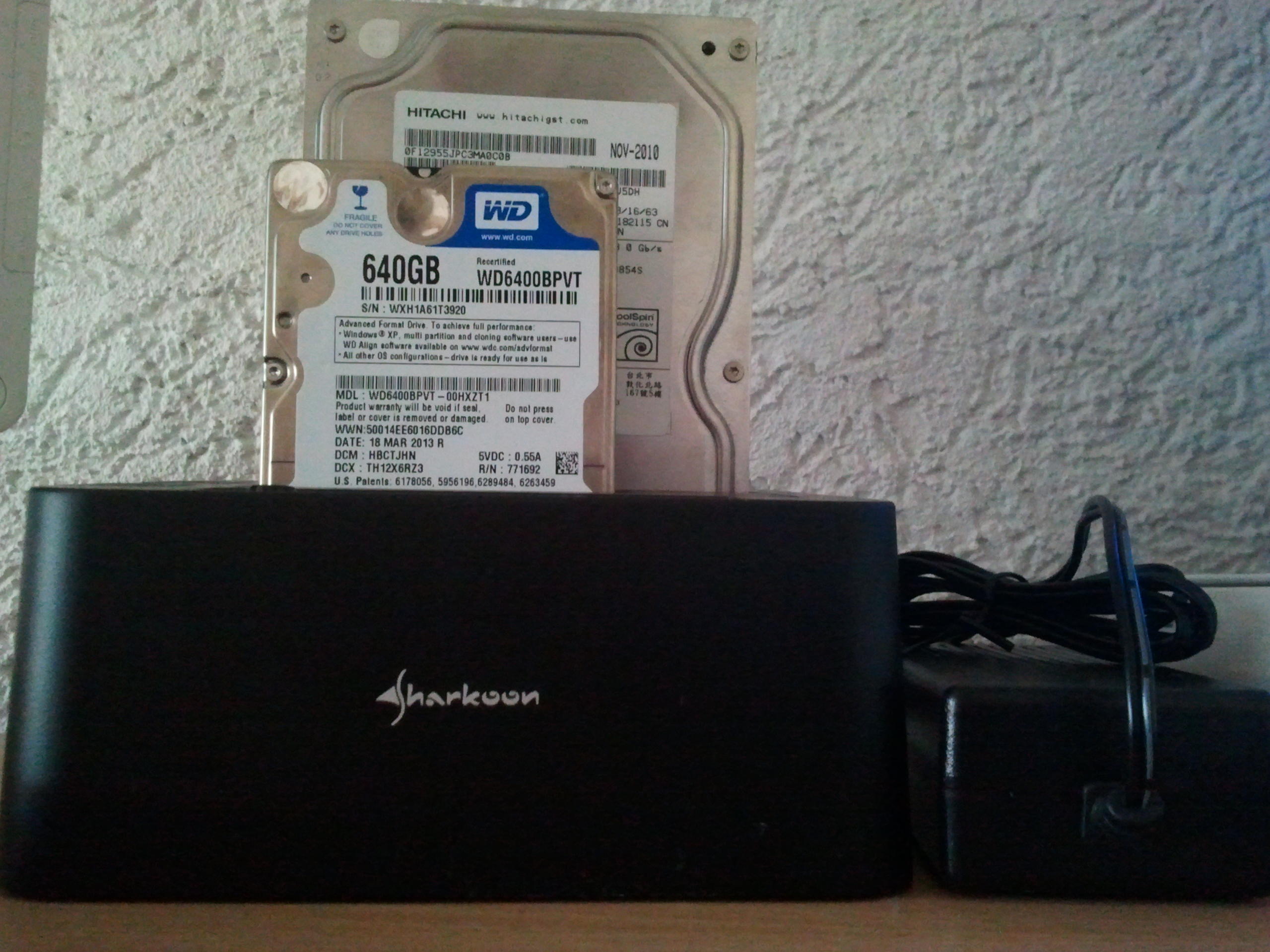

Hier könnt ihr auch nochmal die Anordnung der hinteren Anschlüsse sehen.

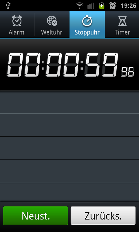

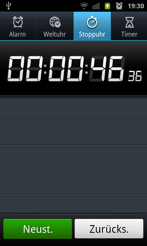

Als erstes habe ich von einer 2,5" WD Blue ( 640GB Kapazität) die Testdatei auf meine interne 250GB große Samsung 840Evo gezogen. Das ganze dauerte ca. 59 Sekunden, das bedeutet eine durchschnittliche Transfergeschwindigkeit von 66,3 MB/s.
Die Datei von der SSD auf die Blue zurück dauerte in etwa gleich lang.

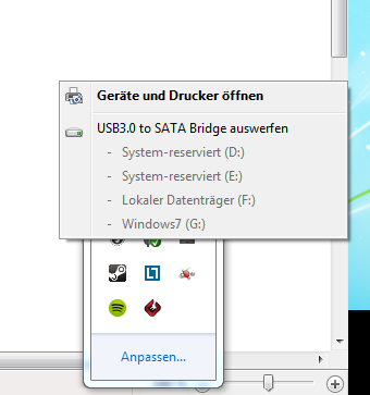

Einen letzten Minuspunkt hätte ich noch anzumerken. In der Anleitung wird darauf hingewiesen, die Festplatte vor dem rausziehen auszuwerfen über Windows. Allerdings kann man die Platten nicht einzelnd rauswerfen, sondern man muss immer das ganze Gerät und somit beide Platten auswerfen, um eine Platte raustun oder austauschen zu können.
