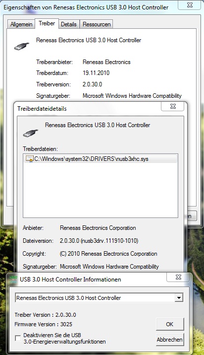

@Parwez,
welche version Nr. hatte dieser UAS-Treiber für USB 3.0, schreibt ihr leider nicht dabei,
verwende selbst diesen Sharkoon SATA QuickPort USB 3.0, wegen Treiber V. siehe Bild.

@Falke
Es war 2.0.26.0, gleiche Firmware-Version wie bei Dir. Der Filtertreiber hat die Versionsnummer 1.0.01.0 und da der Treiber ja offensichtlich nicht zum Download bereitgestellt werden darf, vermute ich mal, dass es auch keine neue Version geben wird.

Parwez schrieb:
@Falke
Hi Parwez, wie kommst du darauf das
a.) der Treiber nicht bereit gestellt werden darf
b.) es keine neue Version geben wird
hier https://www.computerbase.de/forum/t...und-fehler-melden.246414/page-63#post-8987331 habe ich gerade gepostet und nachgefragt ob Kontra die neuen USB 3.0 WHQL Treiber Version 2.0.30.0 anbieten könnte.
