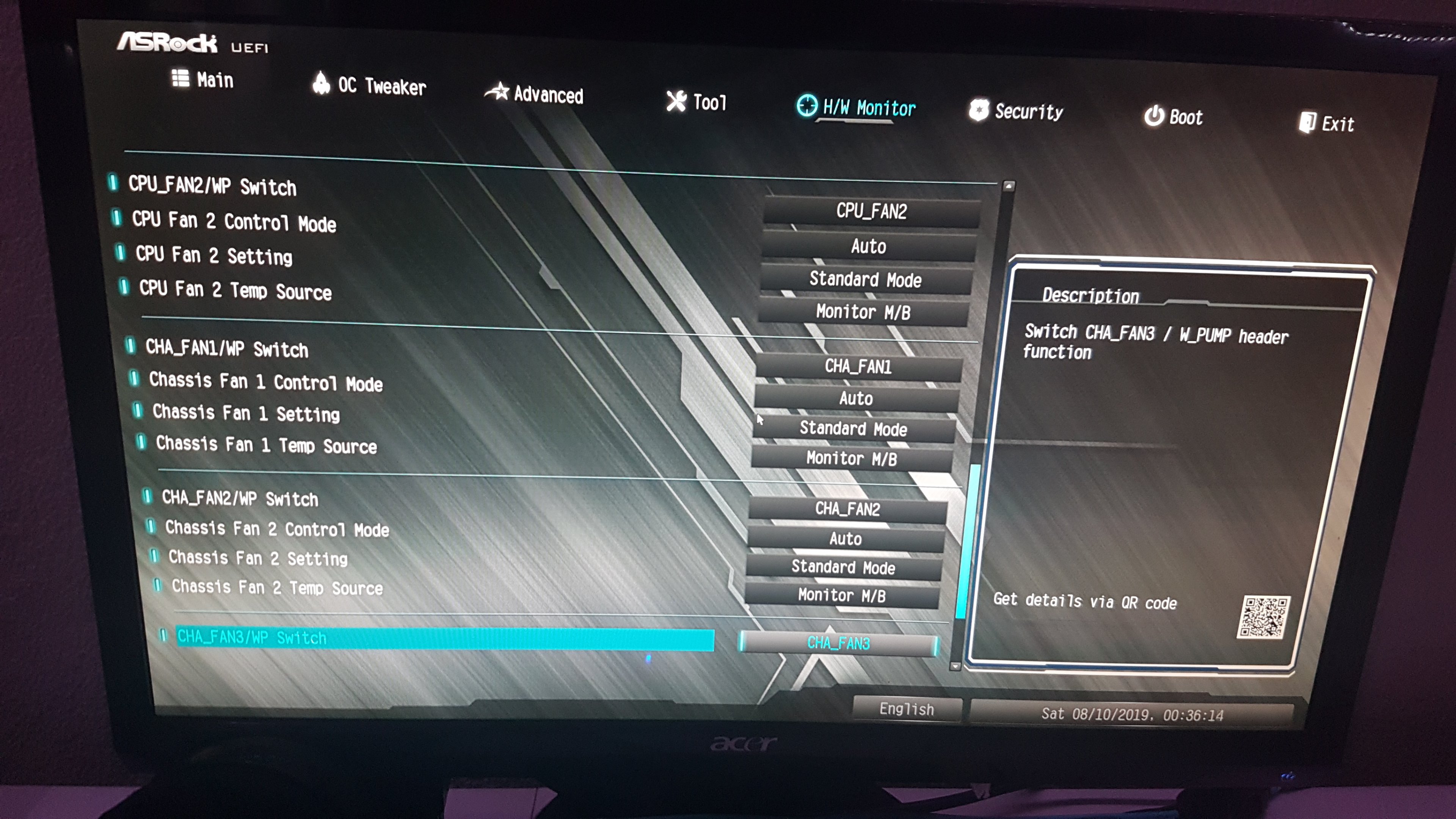

Okay, dann schau mal ins BIOS rein, wie deine Lüfter dort angesteuert werden. Jedenfalls sollte bei den Anschlüssen von PWM auf Voltage geregelt werden, weil es ja nur 3Pin Lüfter sind.
Kann sein, das Du die Lüftersteuerung in deinem Bios noch "zurechtpopeln" musst.

Chassis Fan Control Mode der Gehäuselüfter auf DC gestellt müsste doch richtig sein, oder?
Reaktionen: amorosa
Jop, DC sollte stimmen
Dann Verhalten einstellen und testen.

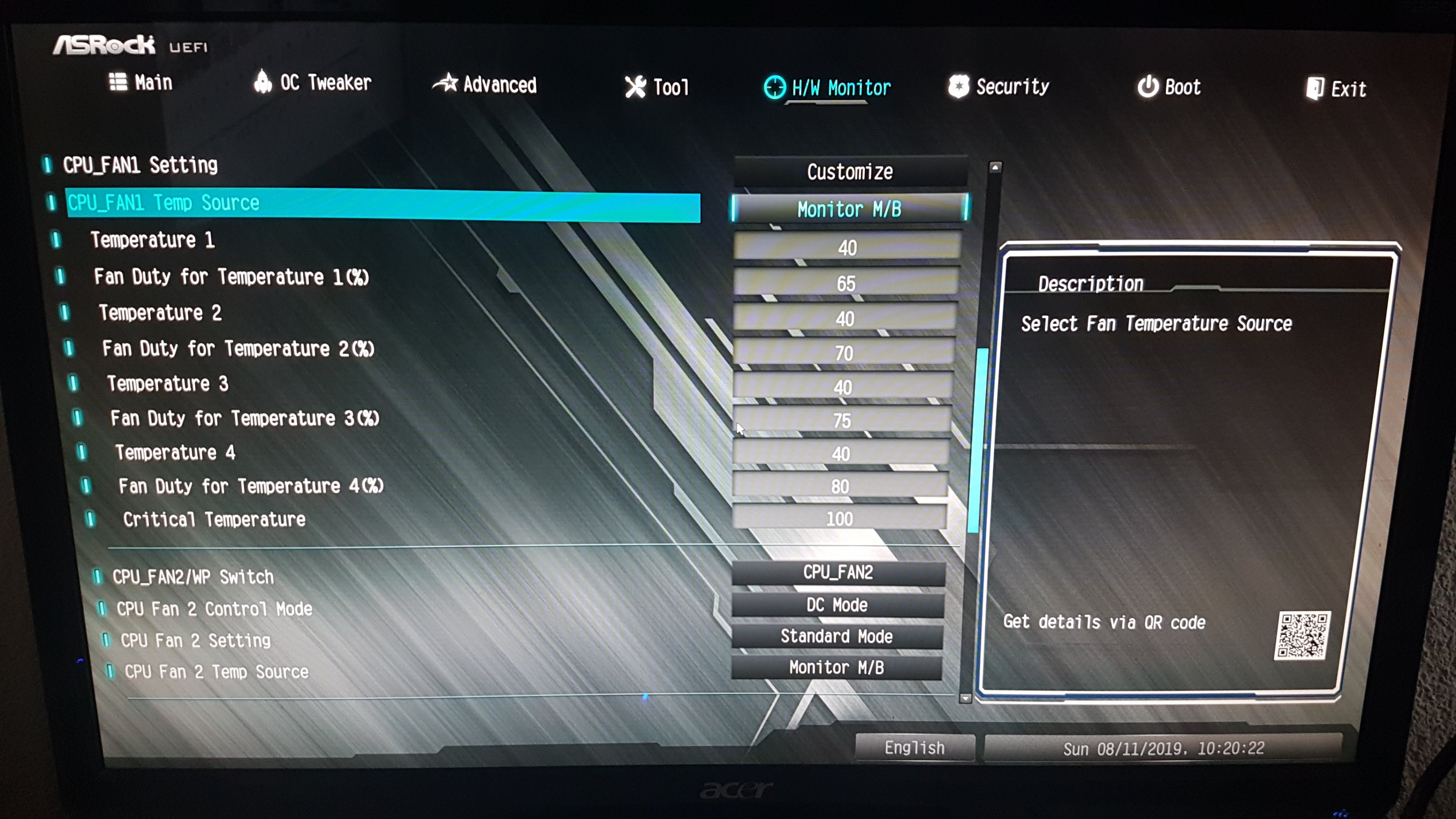

Yep, ich hab nur den normalem tg5 ohne Controler. DC Mode ist hinterlegt. Hab den
Fullspeed Mode hinterlegt und nun leuchten die Lüfter schön. Habt vielen Dank für eure Hilfe!

Der CPU Fan ist PWM und sollte das auch bleiben da stellst du keine Spannung ein.
Zeig mal das Menü bei einem auf DC gestellten Gehäuselüfter.
Ansonsten, bei DC wäre es halt u.U. so: 100%=12v, 50%=6V usw.
Hat gerade funktioniert! Hab meinen vorherigen Beitrag noch korrigiert.
Danke dir aber!
Reaktionen: amorosa
