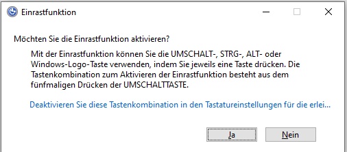

Wenn man die Strg-Taste sehr schnell hintereinander drückt kommt die Meldung zur "Einrastfunktion".
das kannst Du einfach mal im Windows ausprobieren. Das hat mich früher immer extremst gestört.
Man kann das aber auch deaktivieren, dazu einfach auf den Link in der Meldung klicken und dann den Haken bei "Tastenkombination zum Starten der Einrastfunktion" entfernen.
Vielleicht hilft Dir das ja?
Das ist mit das erste, was ich nach einer Windows-Installation einstelle. Somit ist der Punkt schonmal abgehakt. Dennoch danke für den Hinweis!
