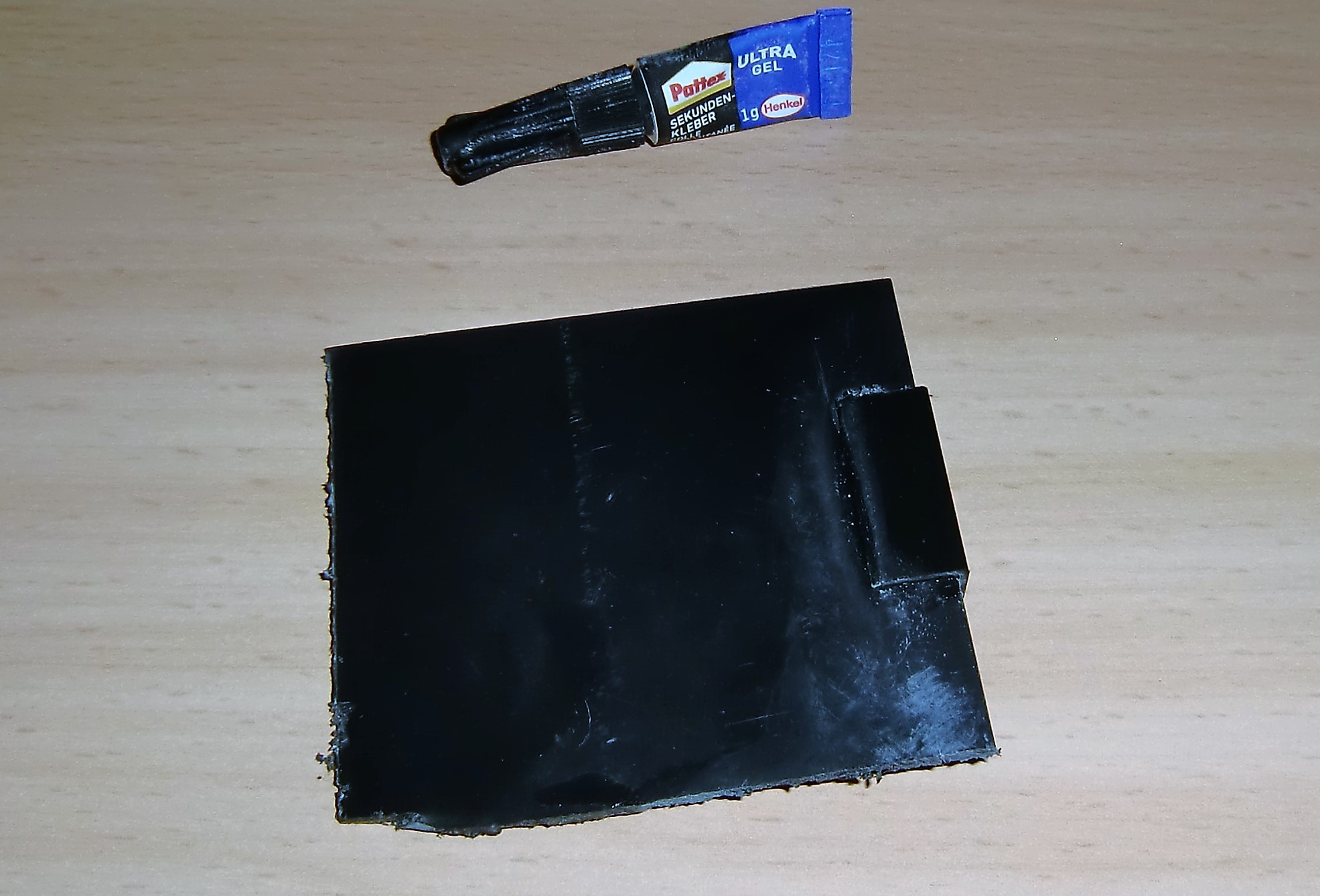

Polystyrol lässt sich sehr leicht verarbeiten. Sägen geht hervorragend, jetzt teste ich noch die Klebeeigenschaften mit Sekundenkleber. Wenn das funktioniert, dann werde ich eine "neue" Platte bestellen und aussägen und mit einem Kunstoffwinkel zusammenkleben.
Hab ein kleines Reststück schnell und unsauber abgesägt und an ein Stück Kunstoffwinkel geklebt, hält perfekt, nur der Kleber ist sparsam zu dosieren.
Bilder folgen dann...
Das war nur ein schneller Test, ob der Kleber auch das Material wirklich klebt.
Bei Kunststoffen ja teilweise problematisch.
Nächstes Wochenende gehe ich nochmal dabei, dann wird die Platte nur ausgesägt und vorsichtig verklebt.
So einen kleinen Schritt weiter, Polystyrol verklebt mit einem Kunststoffwinkel.
Negativ, sehr Kratzeranfällig und zieht Fingerabdrücke an.
Verarbeitung sehr easy, mit dem Cuttermesser anreißen und dann abbrechen.
Zeitaufwand höchstens 15 Min und die Trocknungszeit für den Kleber.
Ich bin noch nicht hundertprozentig zufrieden, dass Material kam mit kleinen Kratzern und ist hochglanzmäßig.
Kosten je Platte 3.90 Euro, der Winkel unter einem Euro der Meter. Könnte noch Carbonfolie draufkleben, hab ich hier.

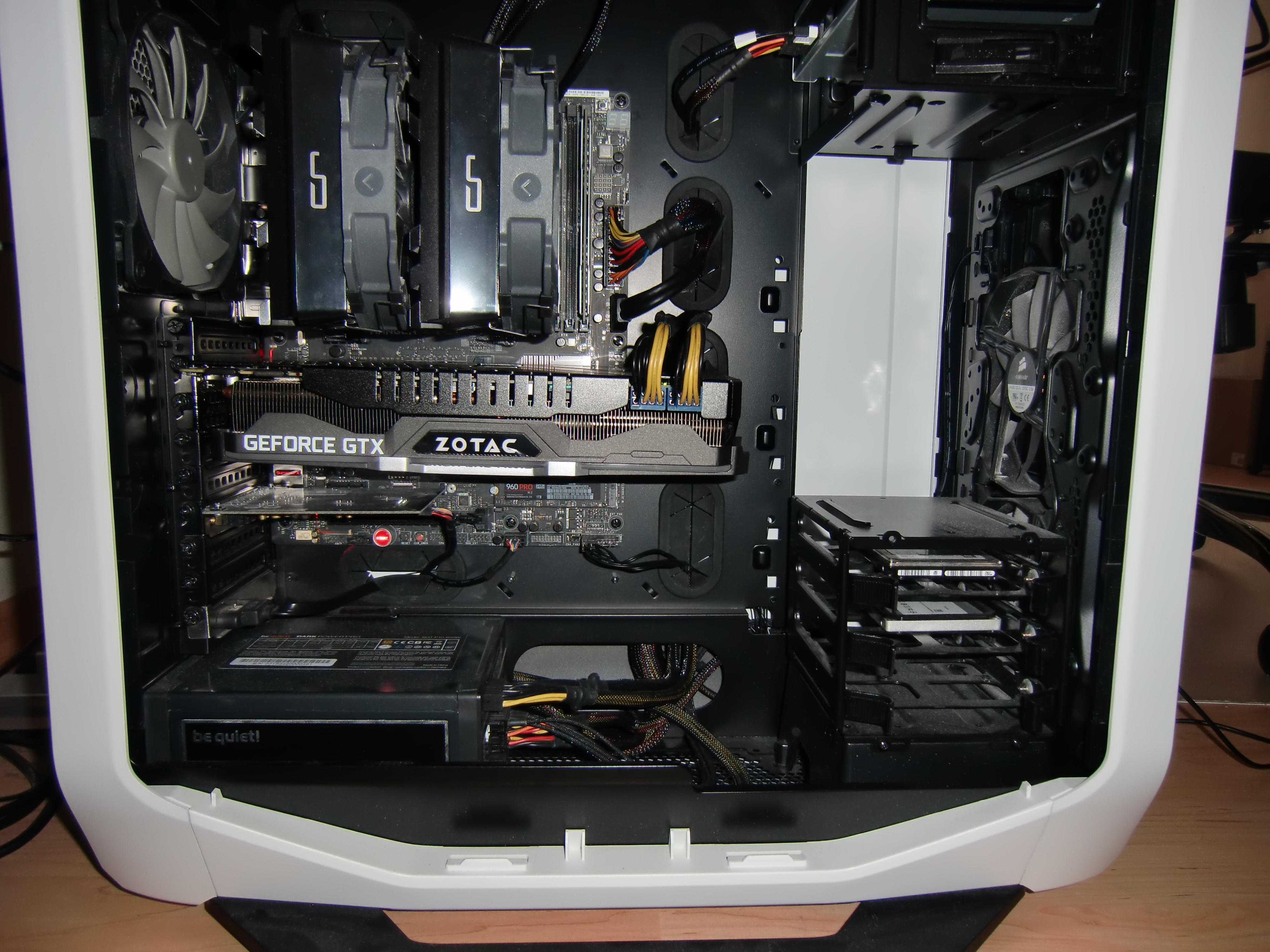

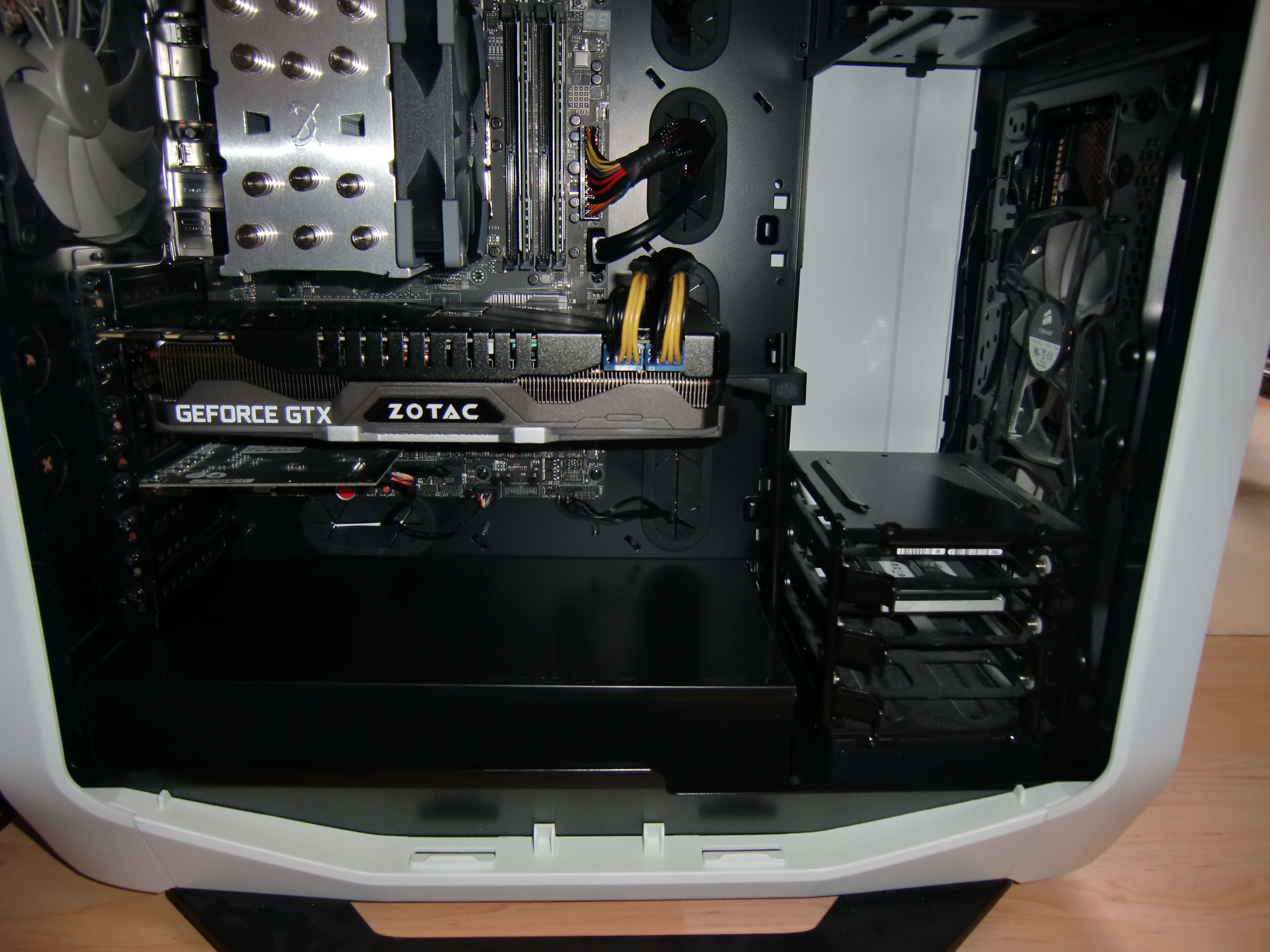

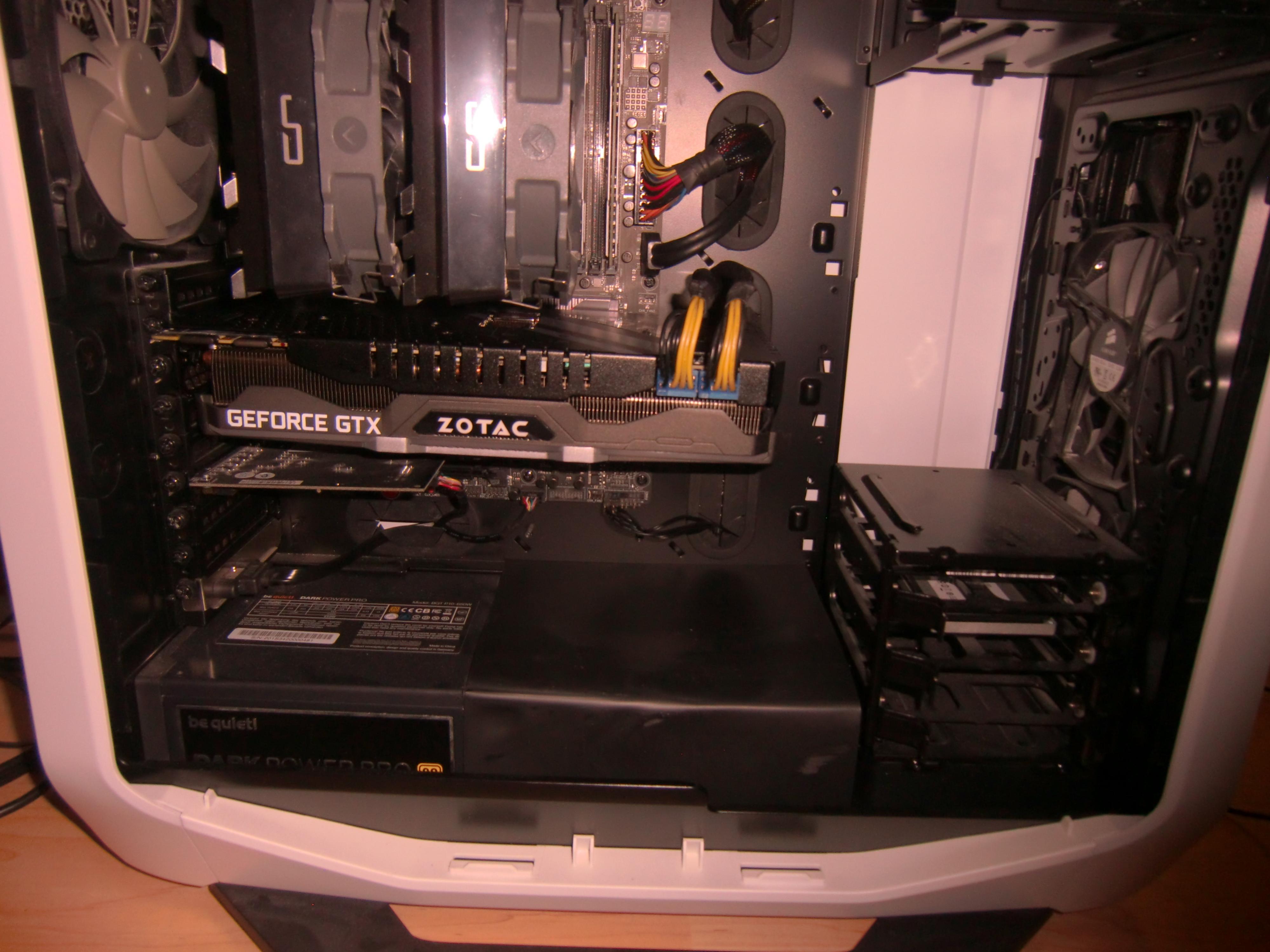

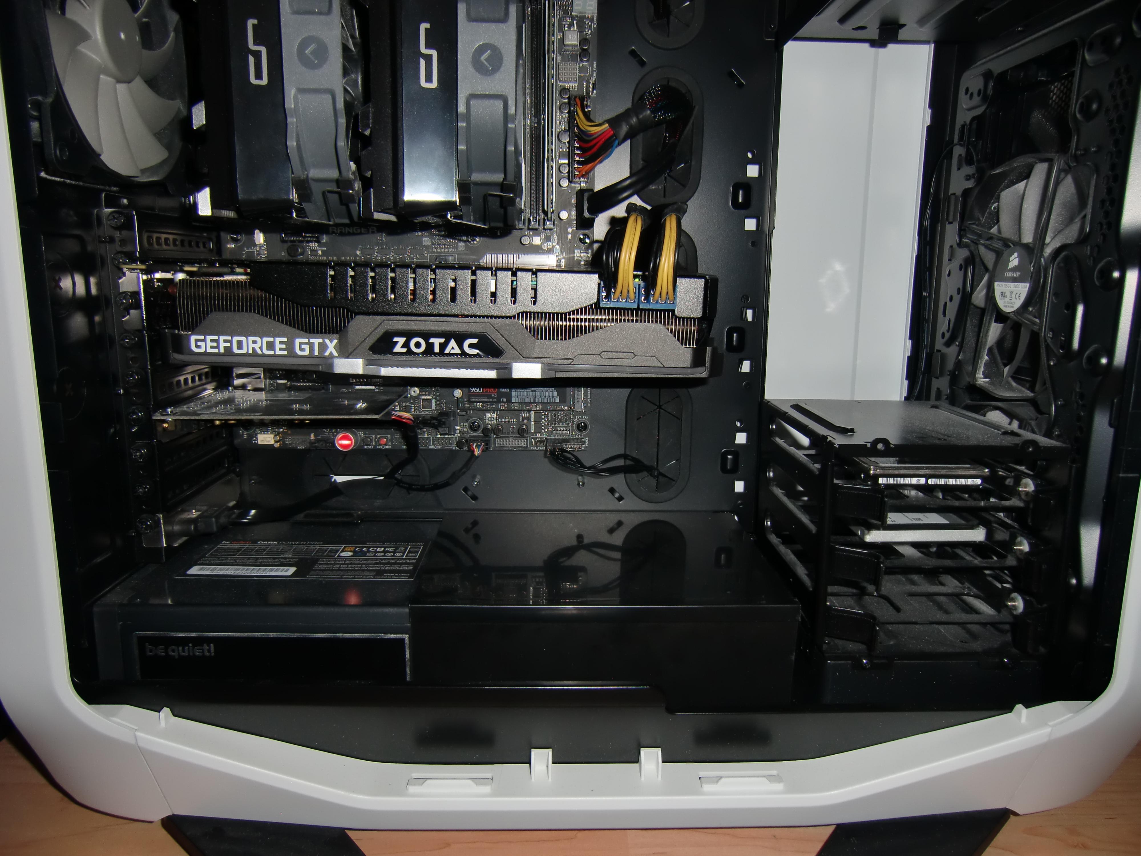

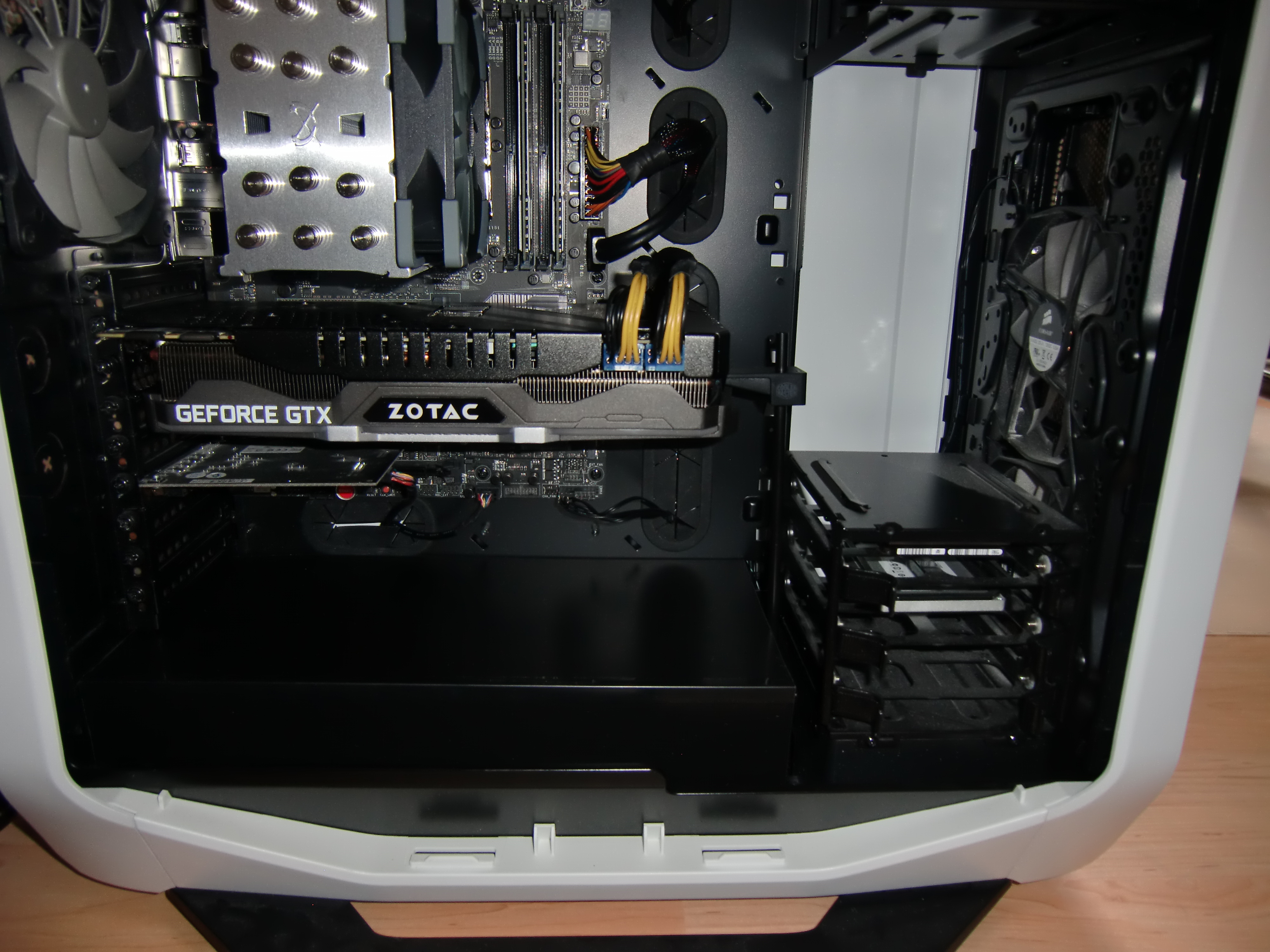

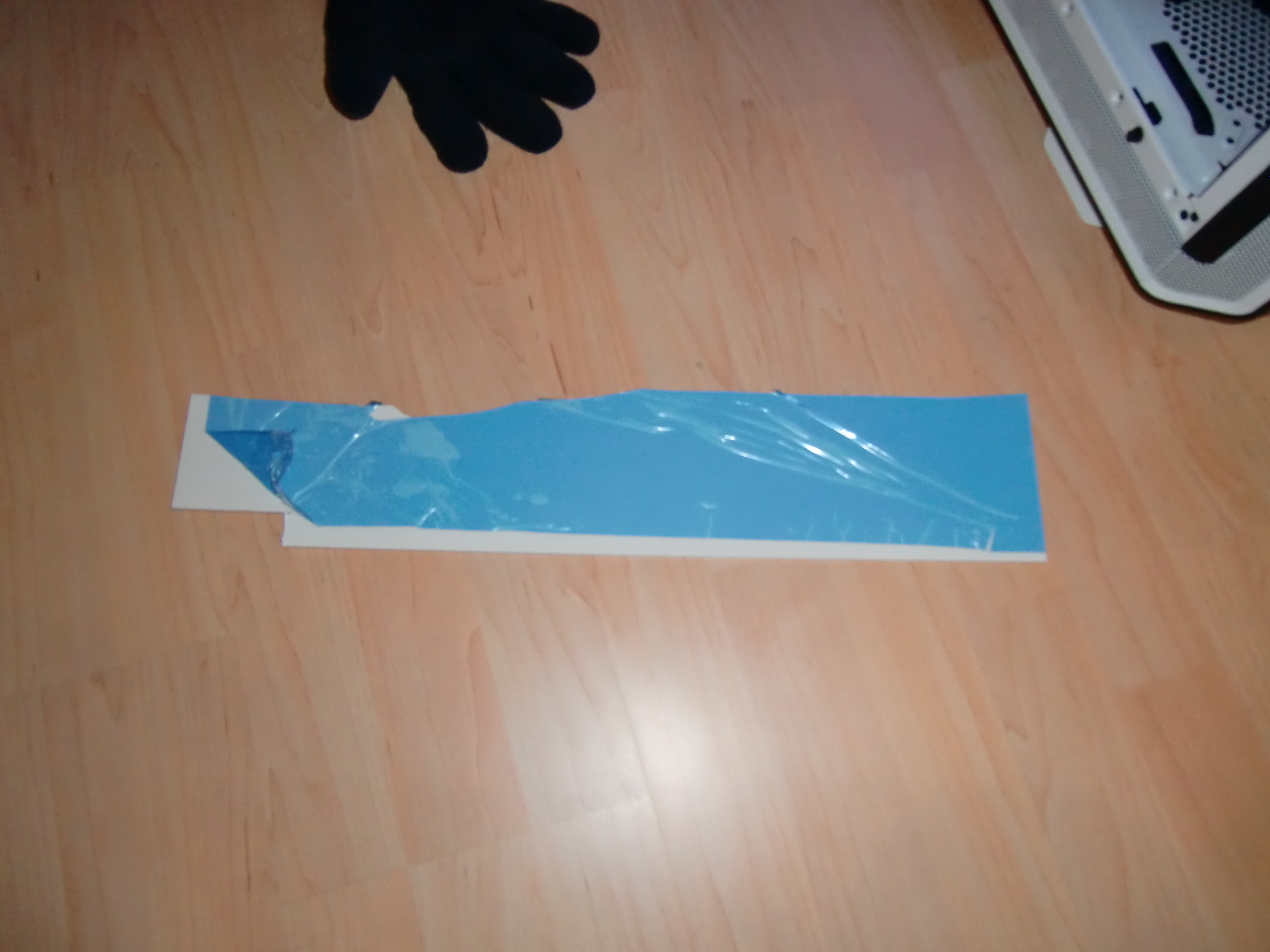

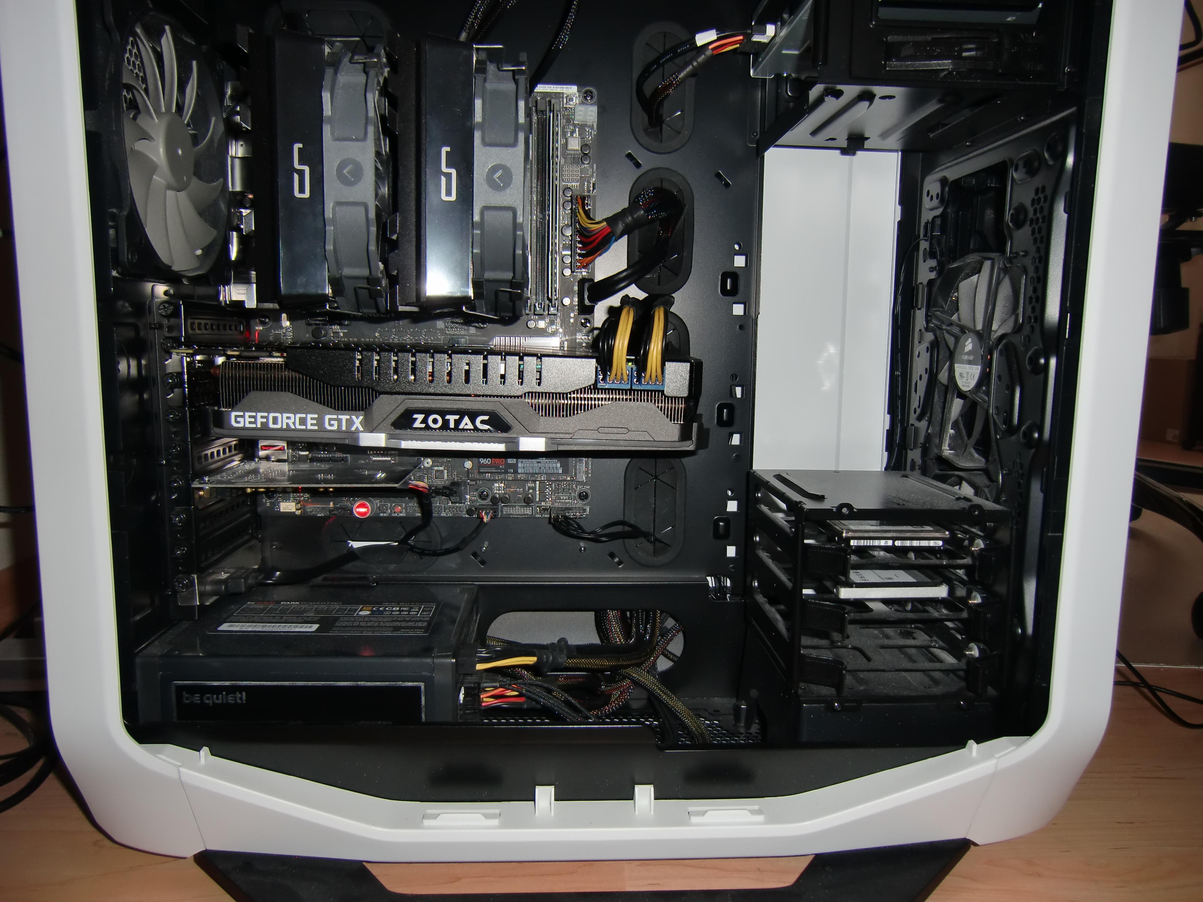

So das ist nun definitiv der letzte Stand, so bin ich zufrieden.
Urspungsmaterial ABS Kunststoff 500x300x1mm mit dem Cuttermesser zurechtgeschnitten und abgebrochen. Kunstoffwinkel 100x10x10mm und Patex Sekundenkleber Gel Blau.
Die Innenseite glänzt und hat Microkratzer aber das ist wumpe, Aussenseite matt.
Zeitaufwand ca. 15min für jeden der ein wenig handwerkliches Geschick mitbringt.

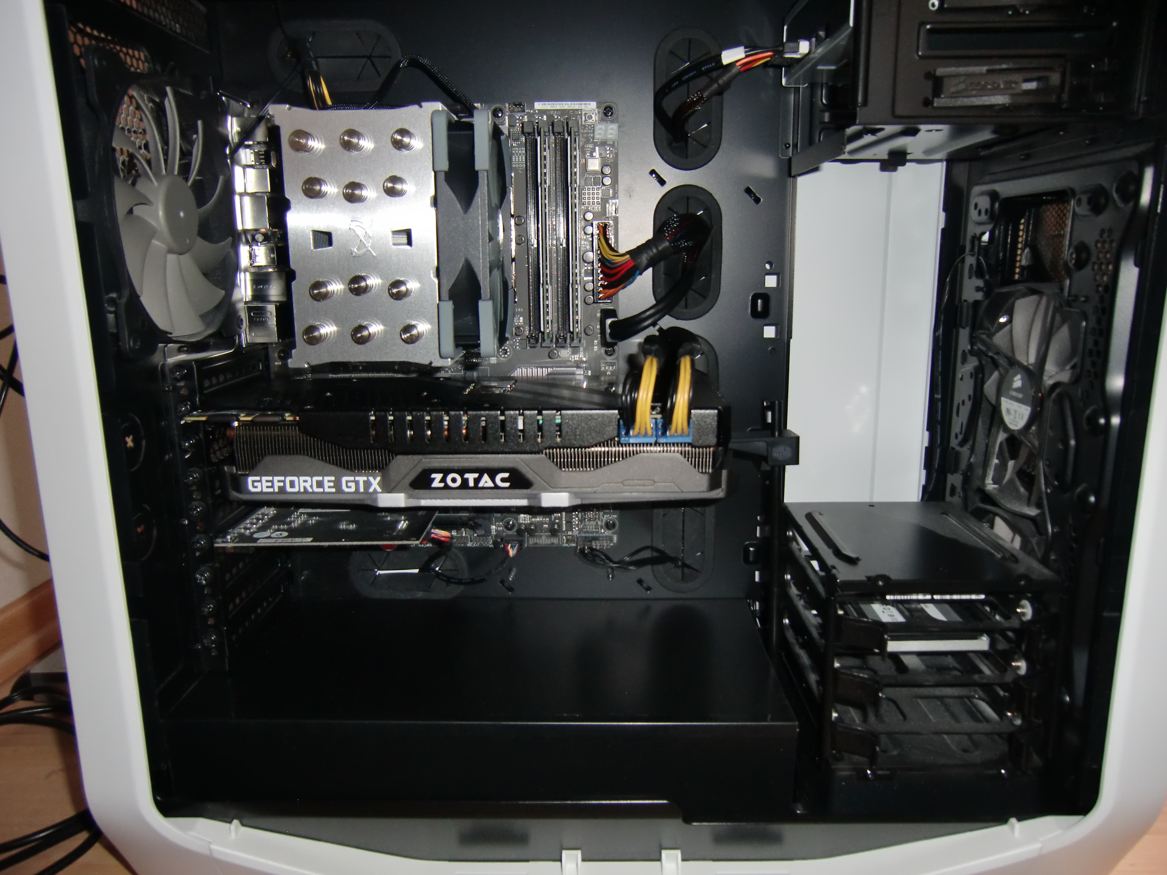

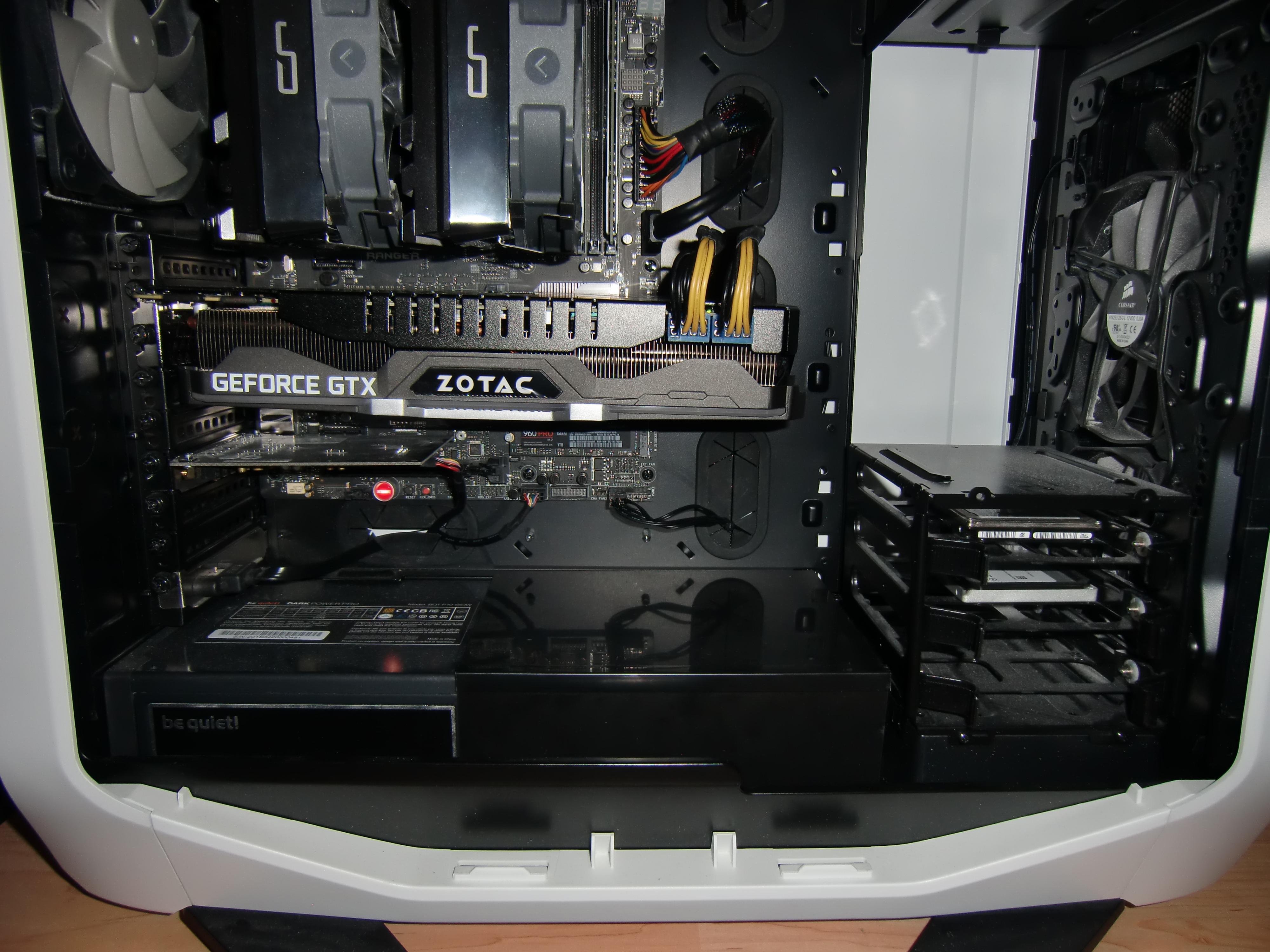

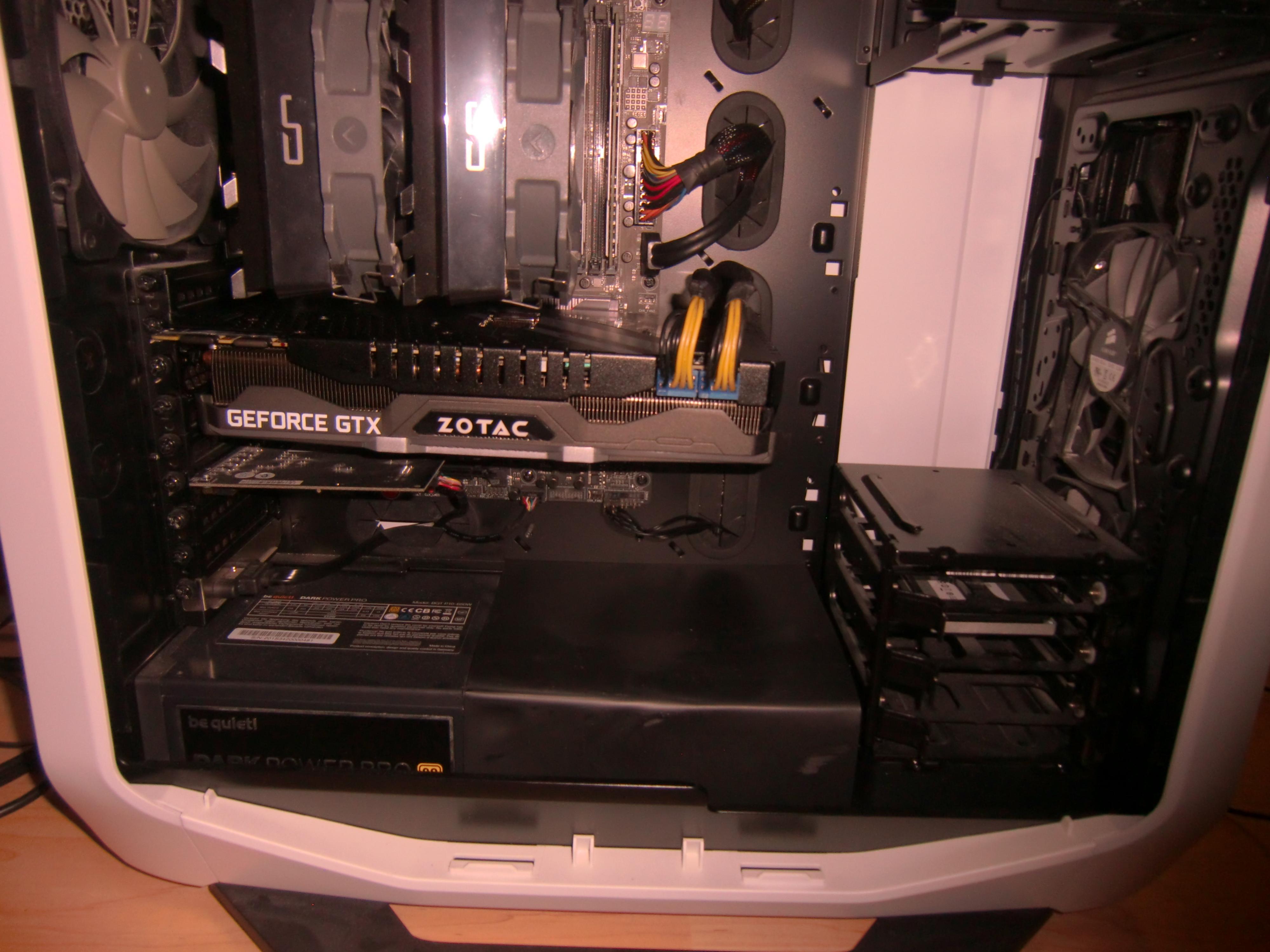

Das war eigentlich der Finale Stand, im Corsair Graphite 780T. Die Abdeckung hat unten schon ein paar Schrammen, da sie nur recht knapp reinpasst. Dürfte ruhig etwas kürzer sein.
Auch würde ich nächstes Mal etwas stabilere Platten nehmen, nicht 1mm. Da ich auf der gegenüberliegenden Seite aber eine Auflagekante habe, geht das noch.

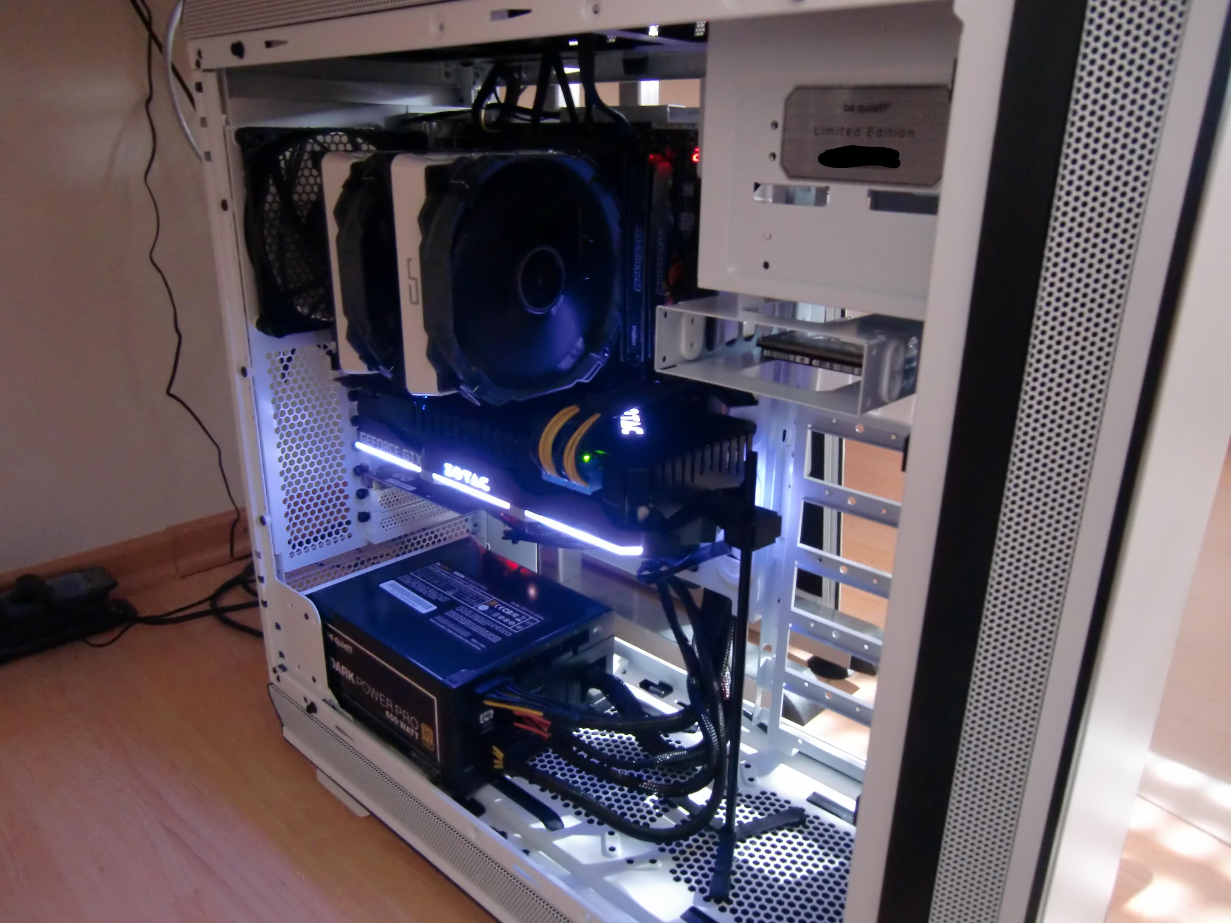

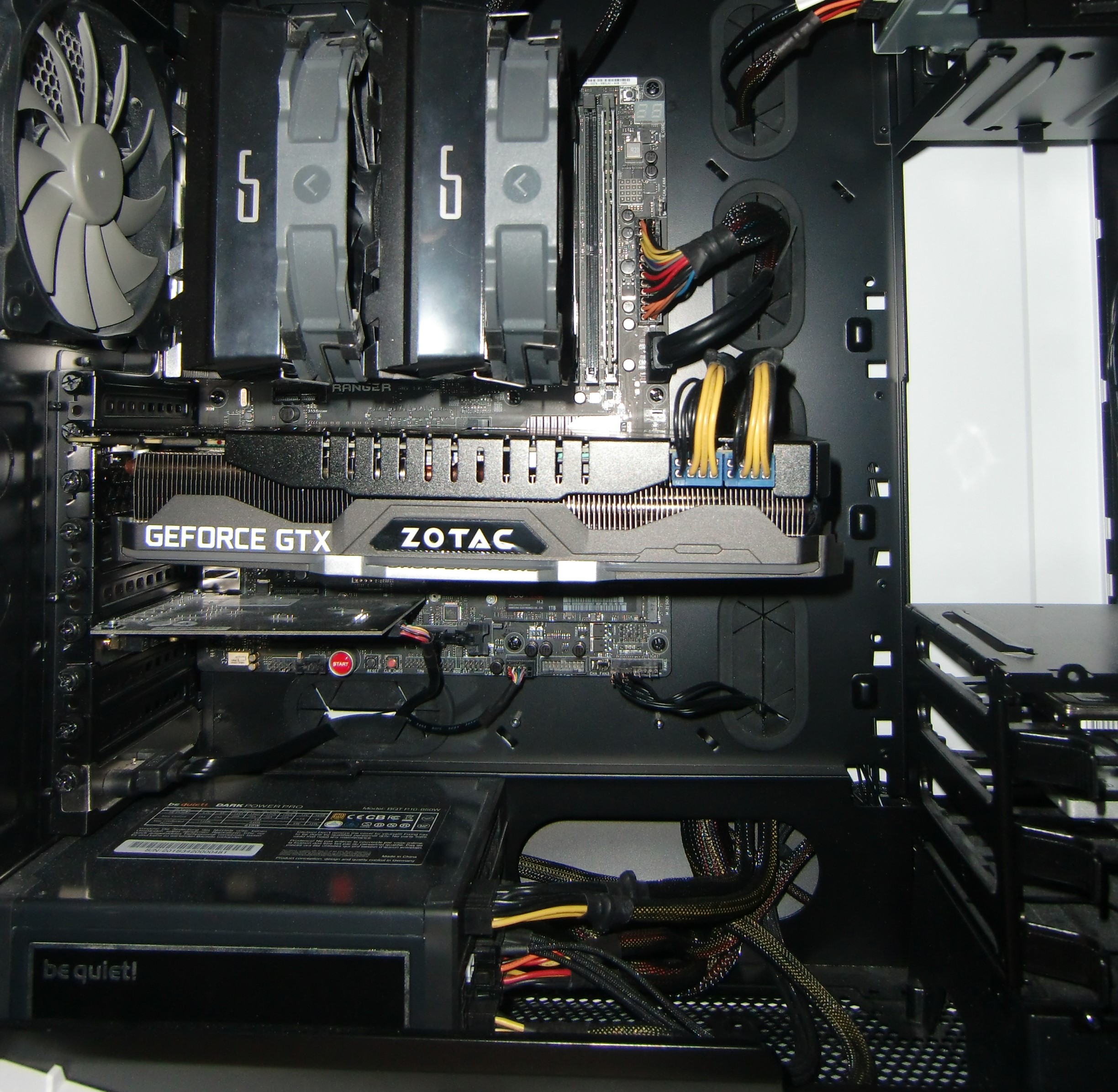

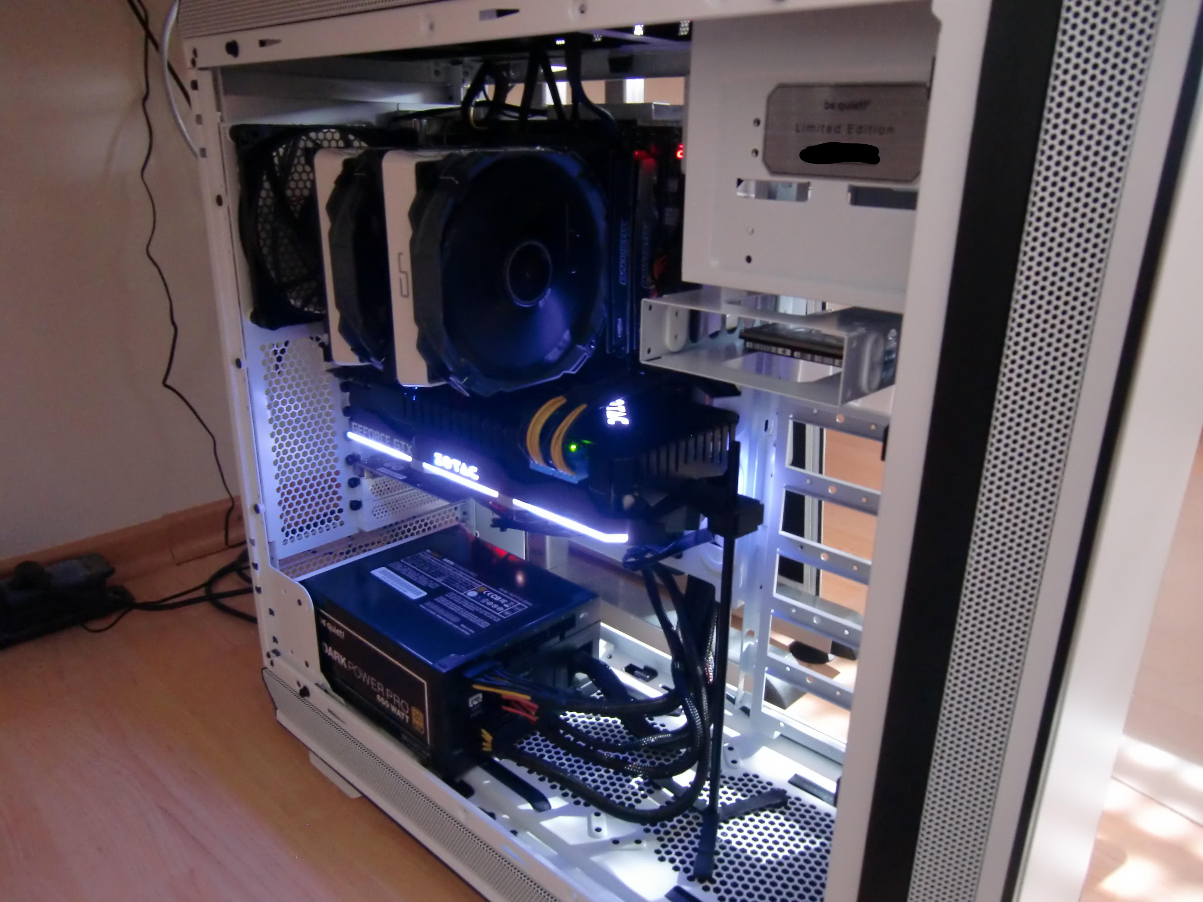

Ich habe jetzt hier ein BeQuiet Dark Base Pro White Edition hier stehen und da muss definitiv auch was gemacht werden.

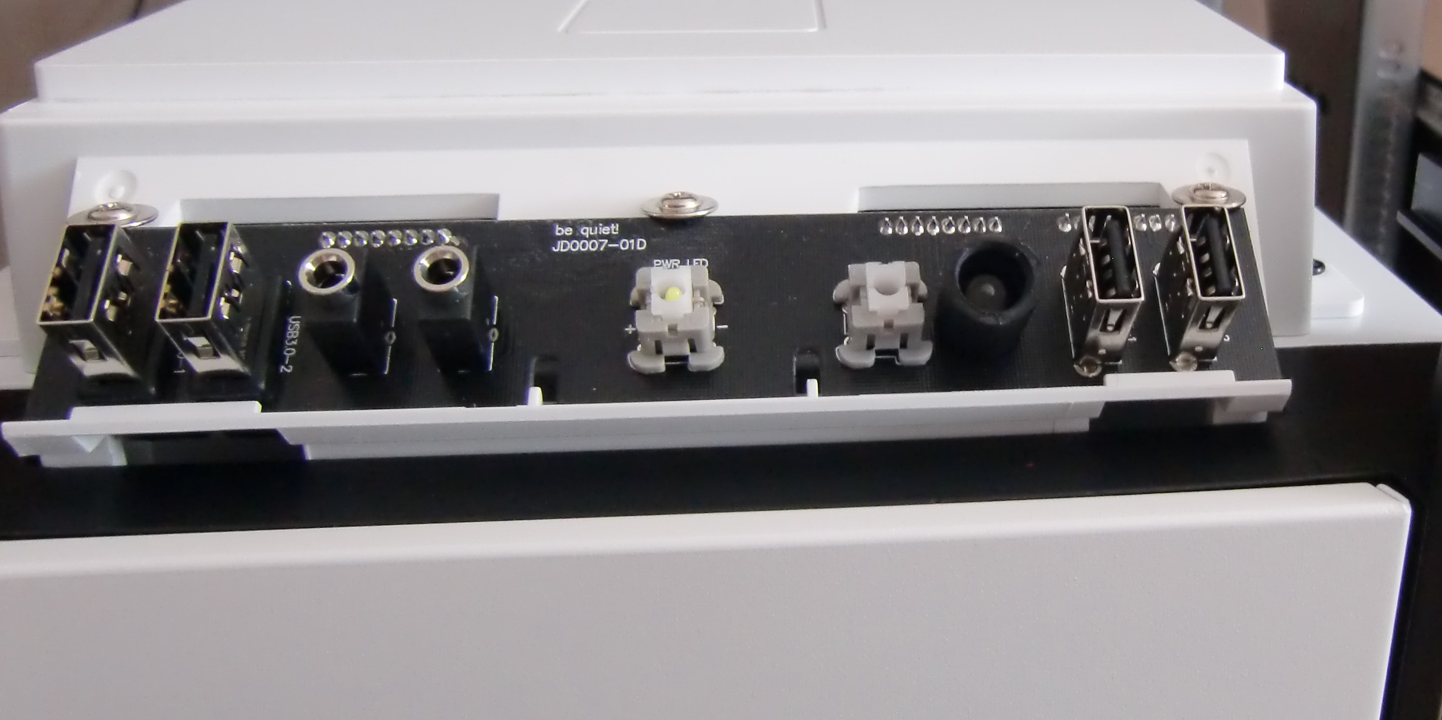

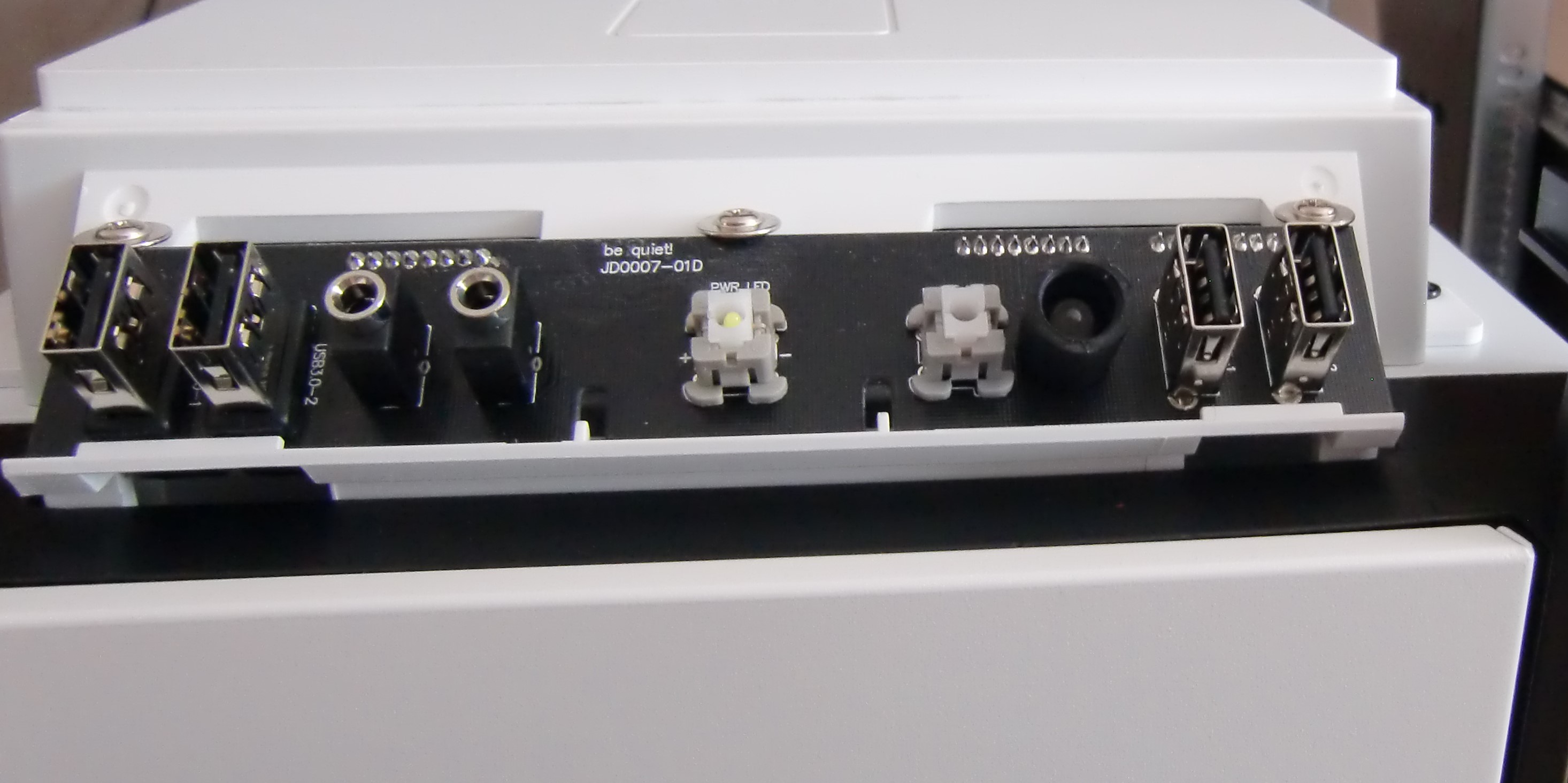

Was mich aber definitiv mehr gestört hat, die HDD-LED ist extrem hell und das Gehäuse steht links von mir. Das Licht blitzte dauernd durch den benachbarten USB-Anschluss, mich hat das sehr gestört.
Ich habe da eine Isolierkappe für ein Koaxialkabel zurechgeschnitten und jetzt ist es gut, siehe Bild.
Ist wirklich ein nettes Gehäuse, aber da dürfen noch definitiv einige Sachen verbessert werden. Der Platz zum kabelverlegen auf der rechten Seite ist nicht mit dem Corsair Graphite 780T zu vergleichen.
Das mit der Fronttür ist auch nur suboptimal gelöst, aber ich werde das Gehäuse eh kaum bewegen.
Auch hätte ich gerne auf die QI-Ladefunktion verzichtet, möchte aber 4 PWM-Lüfter anschließen. Ansonsten bin ich aber sehr zufrieden, deutlich leiser. Regelung über das Mainboard möglich. Staubfilter fürs Netzteil nach vorne entfernbar, das waren Dinge die ich schon lange wollte.

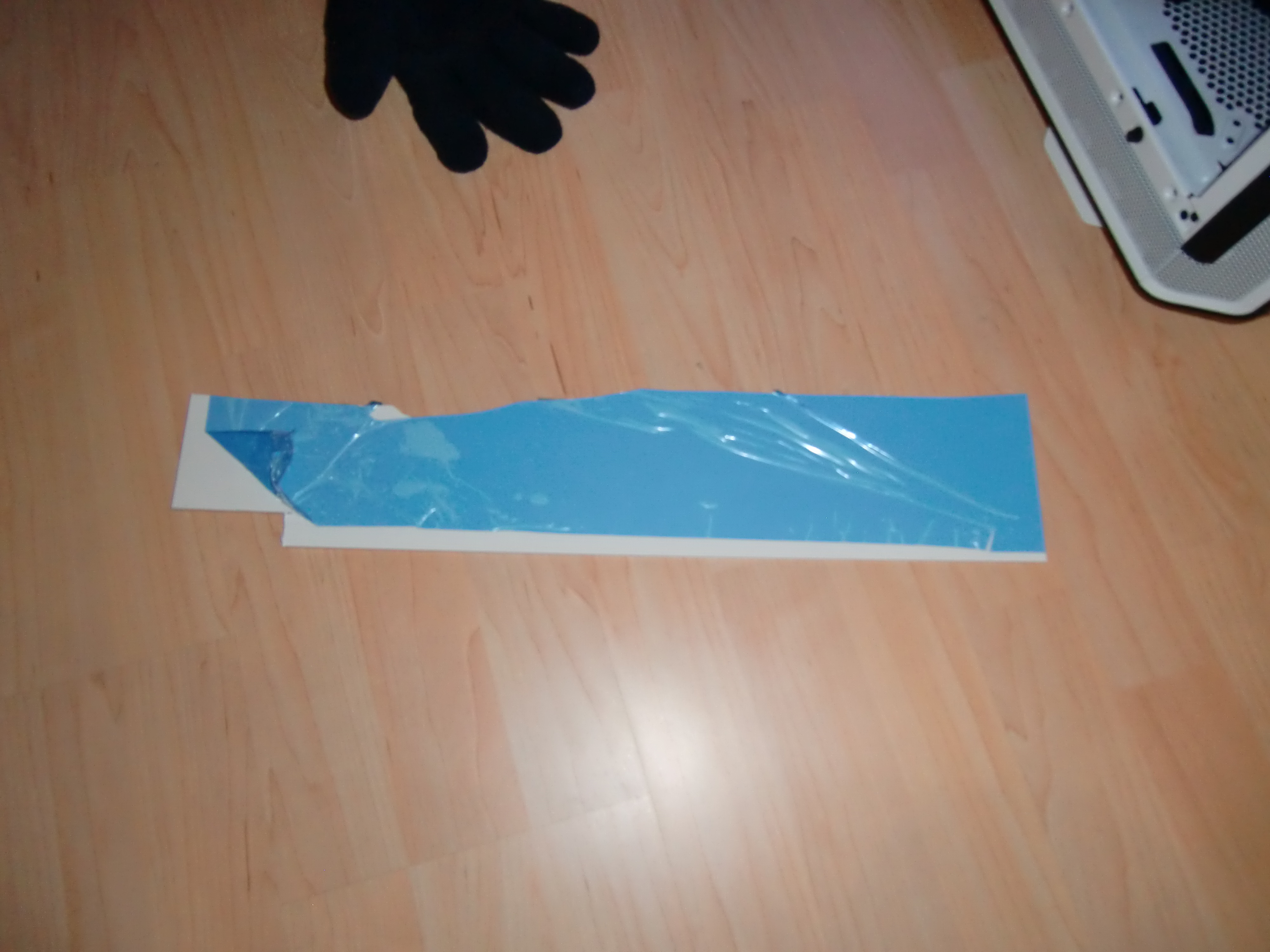

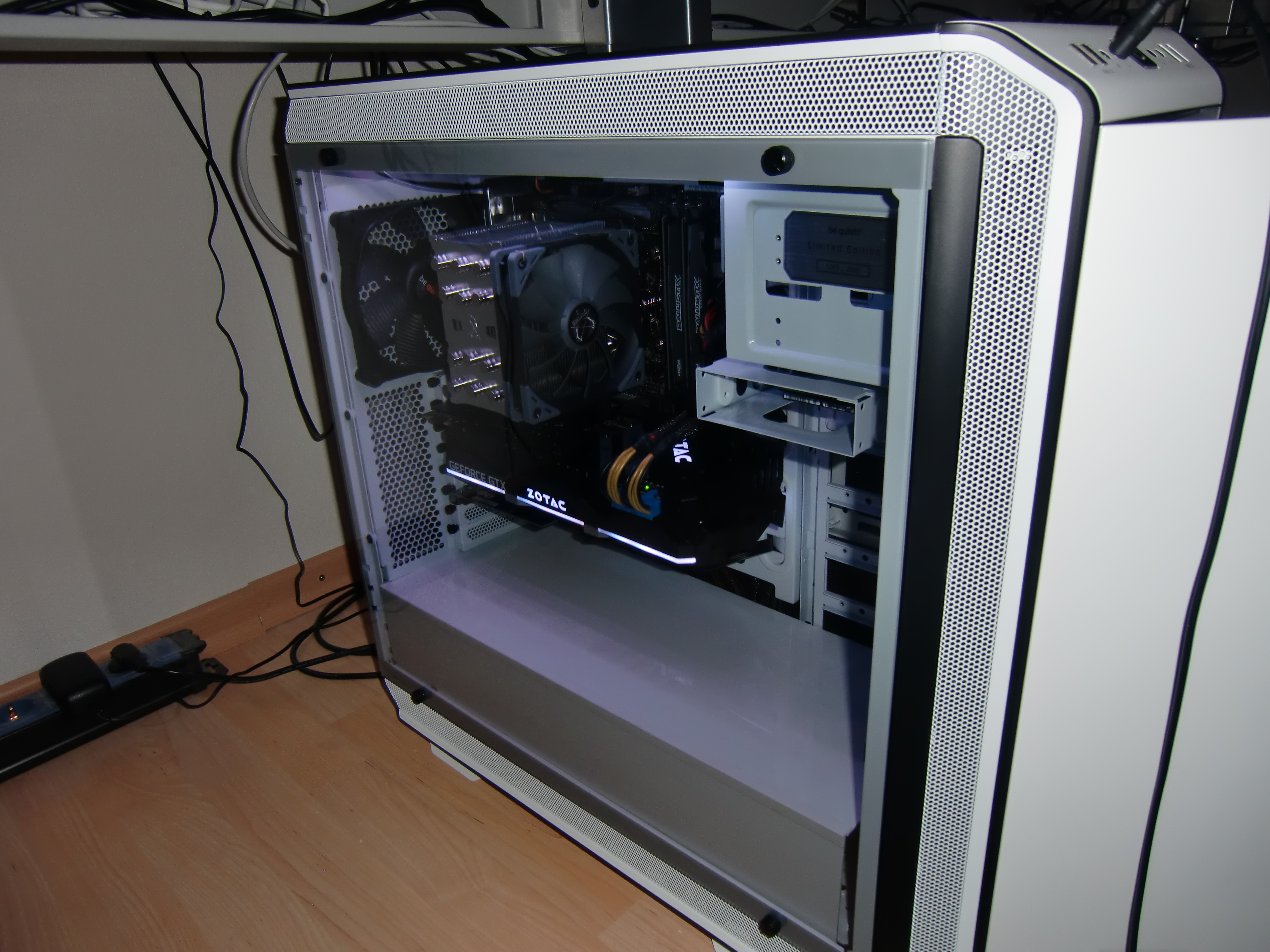

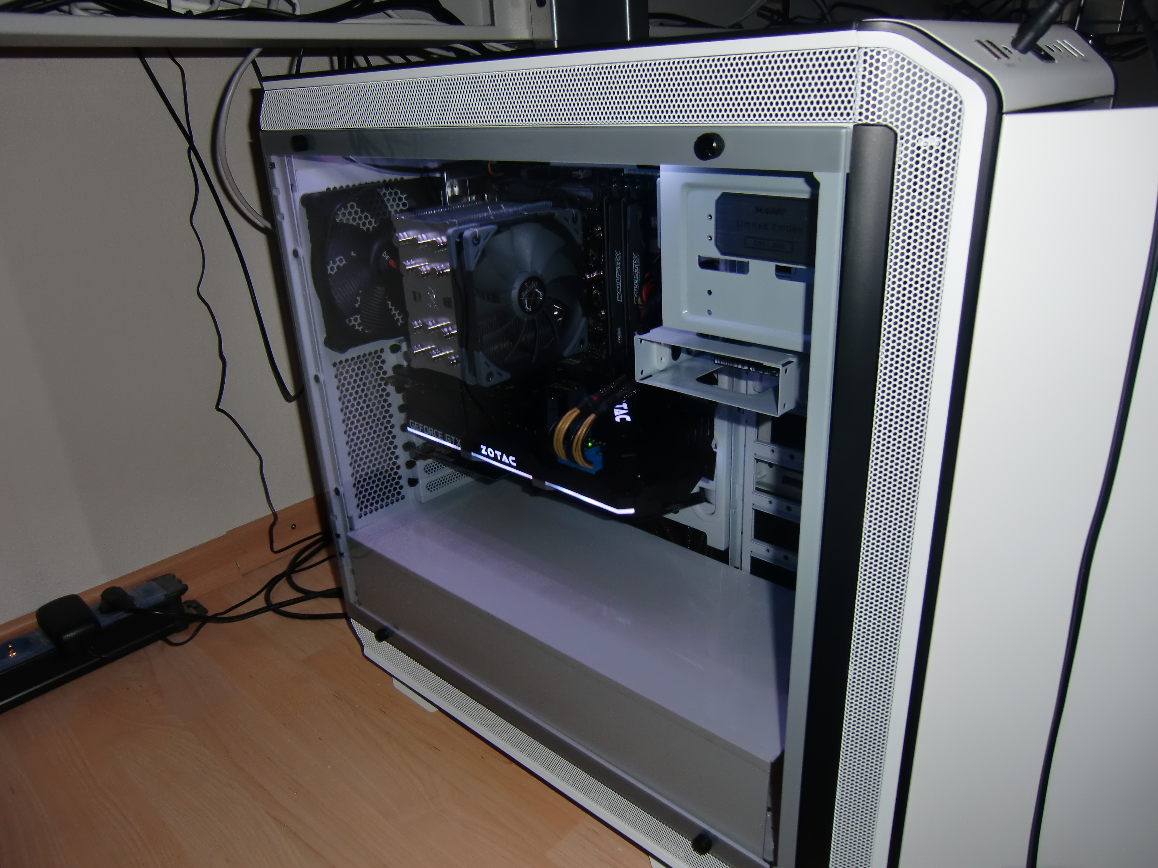

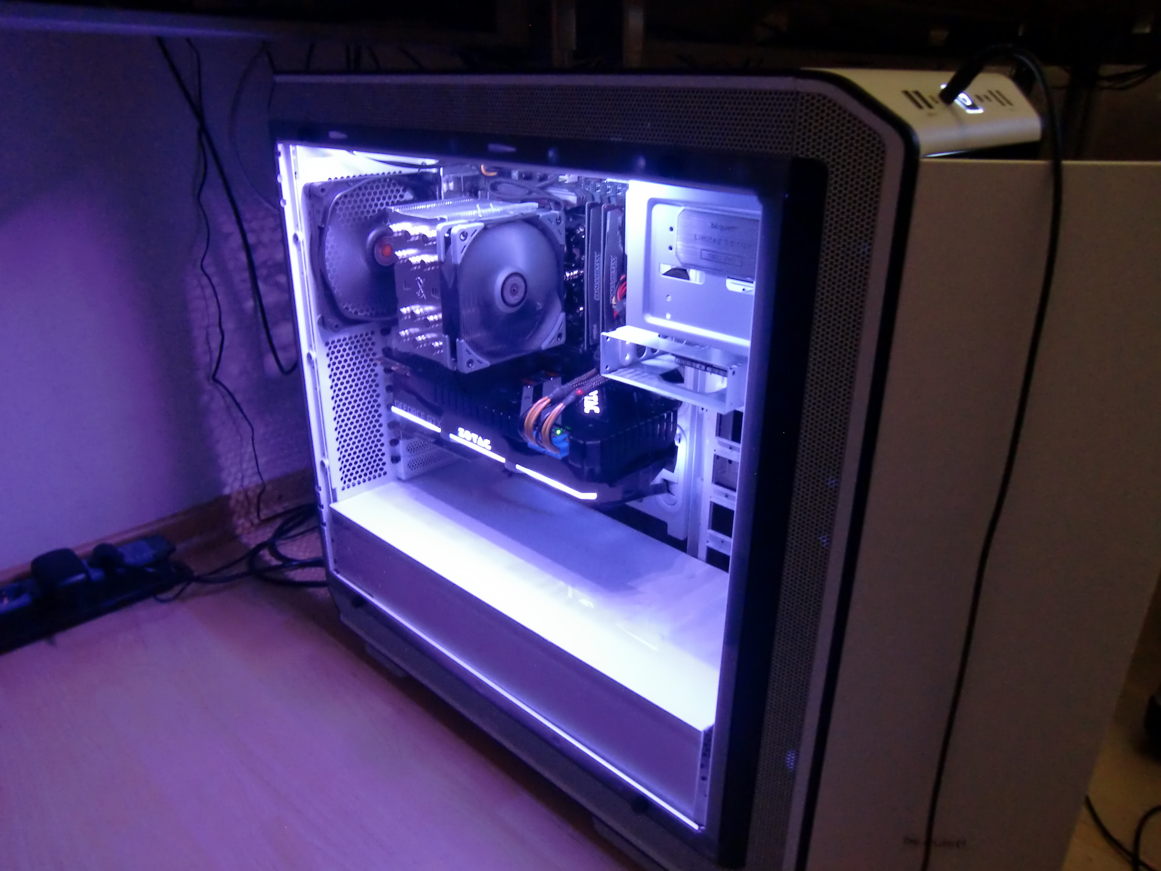

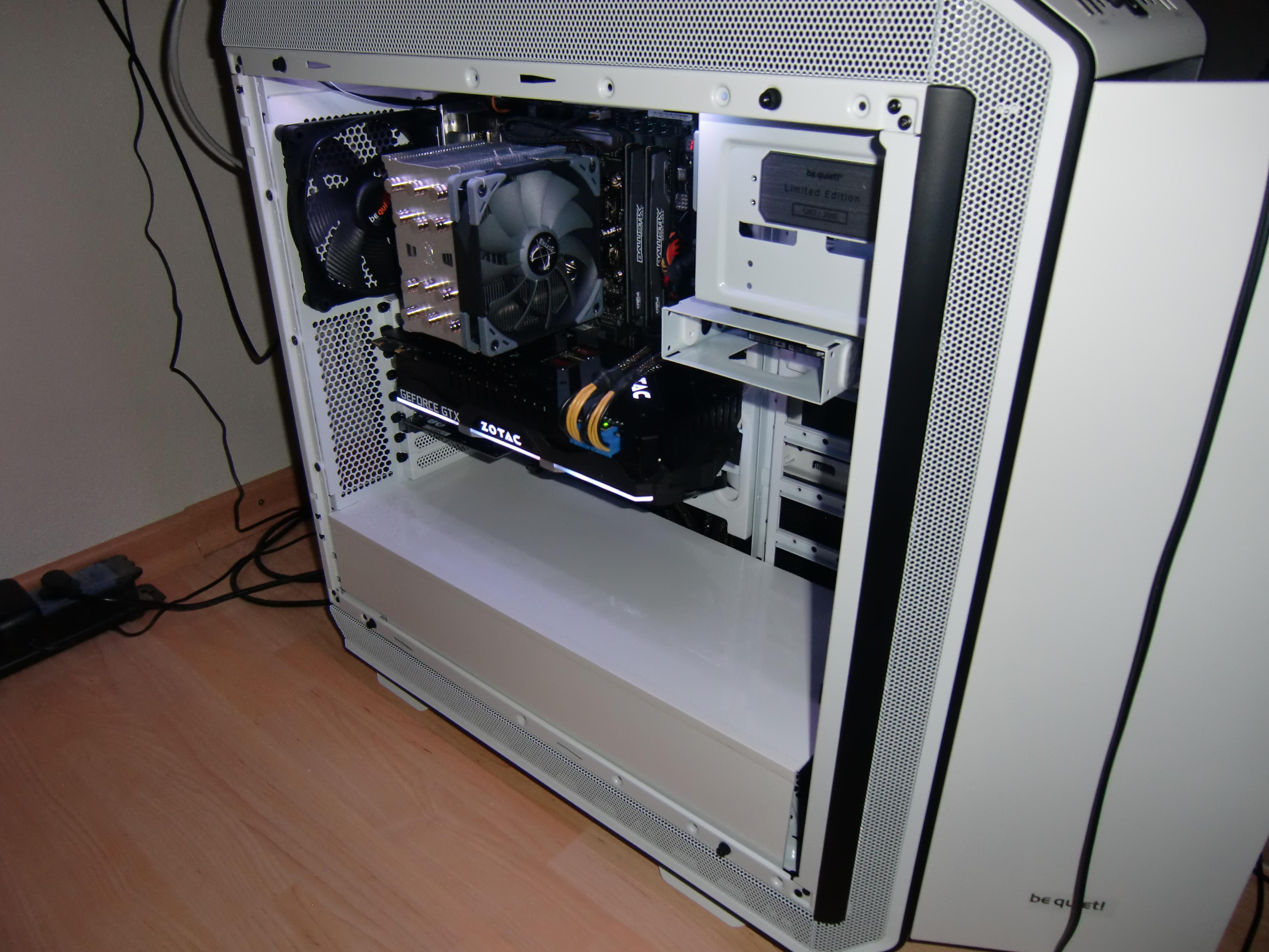

So ich habe heute auch ein Cover für das BeQuiet gebaut:
Es hätte evtl. noch einen Zentimeter länger sein können, aber so ist es ok. Die Abstützung für die Grafikkarte fehlt noch. Ich weiss noch nicht genau ob, ich die wieder einbaue.
Die Lüfter vorne habe ich soweit möglich nach oben gesetzt, der untere ist halb unter der Abdeckung.
Ich habe diesesmal 2mm Polystyrol Platten verwendet, mit einem Cuttermesser anreißen und abbrechen, ging schief. Da habe ich dann mit Stichsäge gearbeitet.
