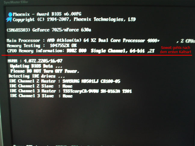

edit: hab mal noch ein Pic angefügt.

Wenn ich mir Dein Bildchen so anschaue, dann scheint das ganze wohl doch etwas mit dem IDE-Controller zu tun zu haben. Deine SATA-LW werden ja als IDE-LW erkannt. Kannst Du für den SATA-Controller den Betriebsmodus umstellen? Meist werden da nur "RAID" und "native IDE" angeboten, aber falls es auch "AHCI" geben sollte, so wäre das vielleicht einen Versuch wert. Falls nicht, so wird der IDE-Controller evtl. aktiviert bleiben müssen.

Die Geräte werden zwar als IDE erkannt, allerdings kann ich im BIOS den SATA-Controller als auch den IDE-Controller manuell abschalten, und der SATA-Controller steht momentan auf IDE, um die Windowsinstallation nicht unnötig zu verkomplizieren.
