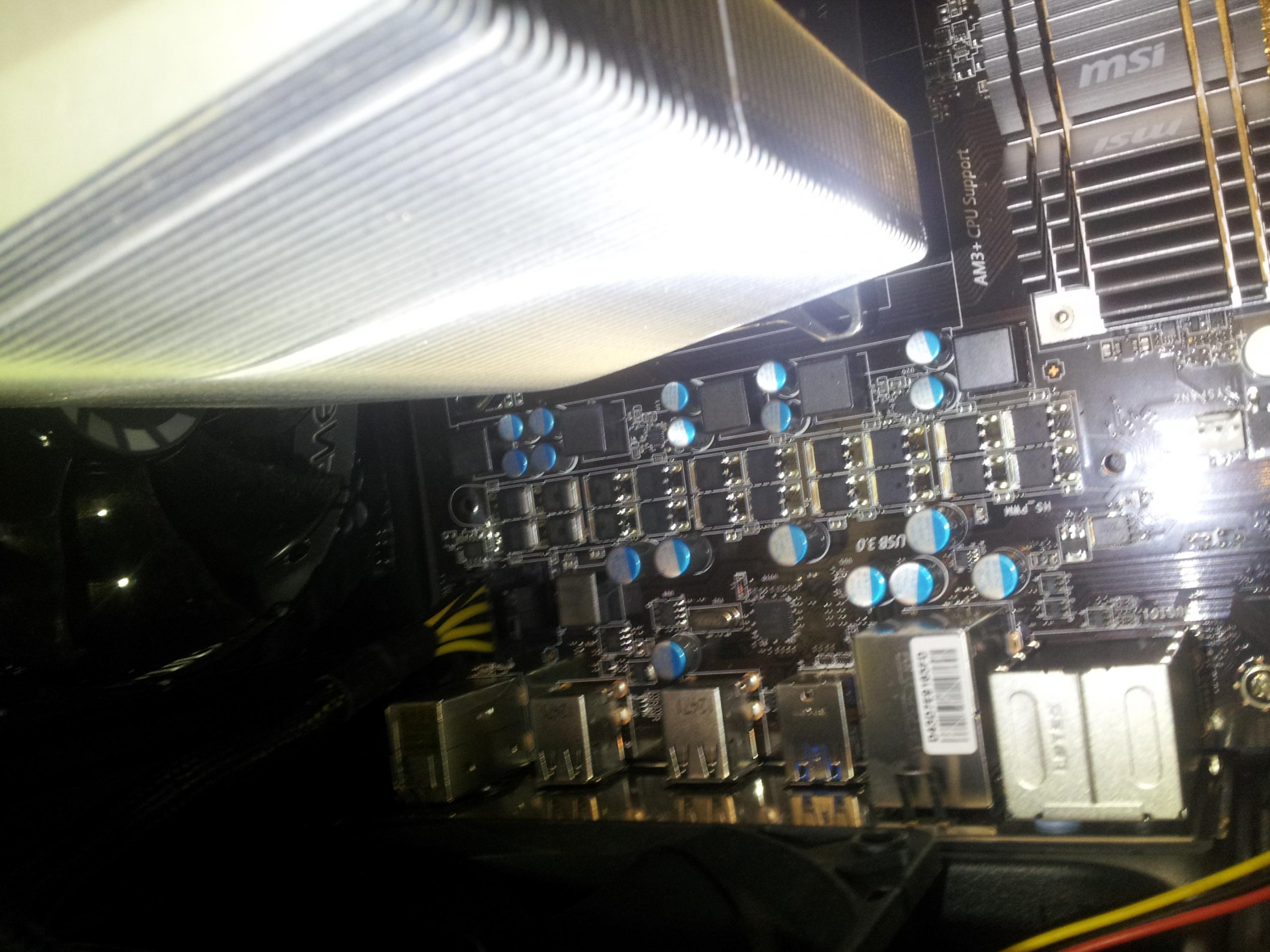

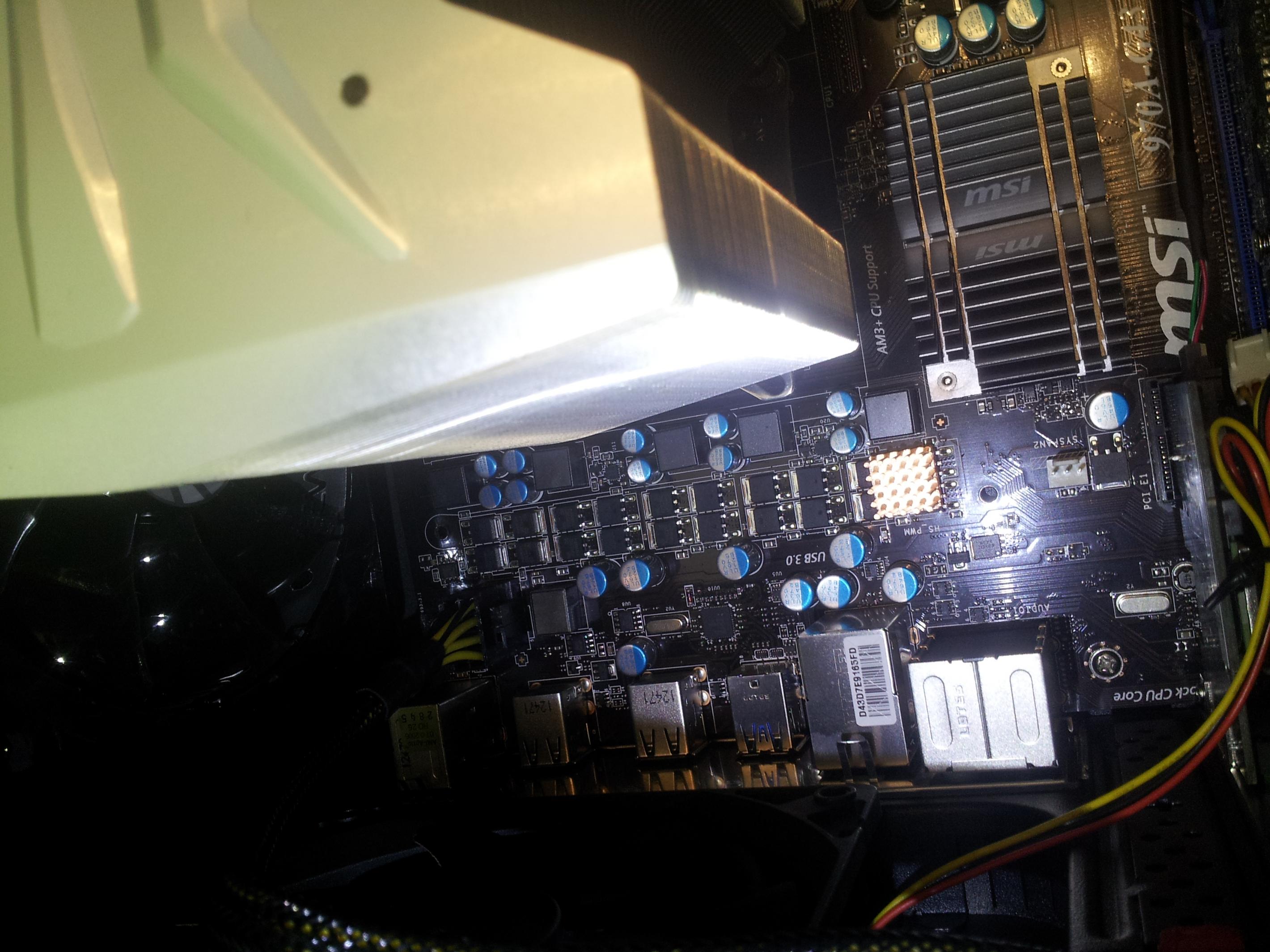

Servus Forum,
von einem Freund habe ich ein Päckchen unbenutzte Enzotech BMR-C1 bekommen. Ich möchte diese nutzen, um die SpaWas auf meinem Mainboard (MSI 970A-G43) wenigstens ein bisschen zu kühlen. Unter Volllast (sowohl Prime als auch Spiele) erwärmen sich diese nämlich auf gut 104°, wodurch meine CPU throttelt, was ich natürlich zu vermeiden versuche.
Meine Frage diesbezüglich dreht sich um die Anbringung der Kühlkörper. Die Maße sind nämlich ein bisschen unbequem: Ein Kühlkörper hat die Fläche von 14x14mm; die einzelnen SpaWas messen aber nur ca. 5x5mm mit etwa 1,5-4mm Platz dazwischen. Das heißt, ein Kühlkörper würde über mehrere SpaWas reichen; bitte Fotos anschauen.
Ich mache mir nun Sorgen, dass dadurch ein Kurzschluss entstehen könnte, was ich natürlich vermeiden möchte. Könnt ihr mir da Entwarnung geben?
Zweite Frage: Wie auf den Fotos zu sehen, ist auf den SpaWas scheinbar eine Kunststoff-Abdeckung. Ich befürchte, dass diese die Wärmeübertragung stark beeinflussen könnte. Muss ich diese irgendwie abnehmen?

Dafür gibt es sicherlich einen passenden Mosfet-Kühlblock, wenn man die beiden Bohrungen oben und unten betrachtet.
Ob nun einzeln oder ein Block, da gibts kein Kurzschluss. Das Plaste sollte wohl drauf sein zum Schutz. Für die Kühlermontage müssen sie sehr wahrscheinlich weg, weil die Kühler sonst so gut wie keinen Effekt erzielen. Wie das geht, weiß ich nicht.
EDIT: Gut, müssen anscheinend nicht weg -> Gehäuse der Spawa's
Das Plastik ist das MOSFET Gehäuse. Wieso sollte das wegmüssen? Wollt ihr direkt das Silizium der Spannungswandler kühlen?

Also erstmal sind diese eckigen Gehäuse Wandlerspulen. Die Gehäuse kannst du ja versuchen abzureißen, aber dann hast du ein kaputtes MB. Die Spannungswandler sind die kleinen Chips mit den Füßchen dran, welche gekühlt werden müssen.
Du kannst naürlich die Kühlkörper "überlappend" kleben. Da sollten ja Klebepads drauf sein, welche nicht leitend sind.
