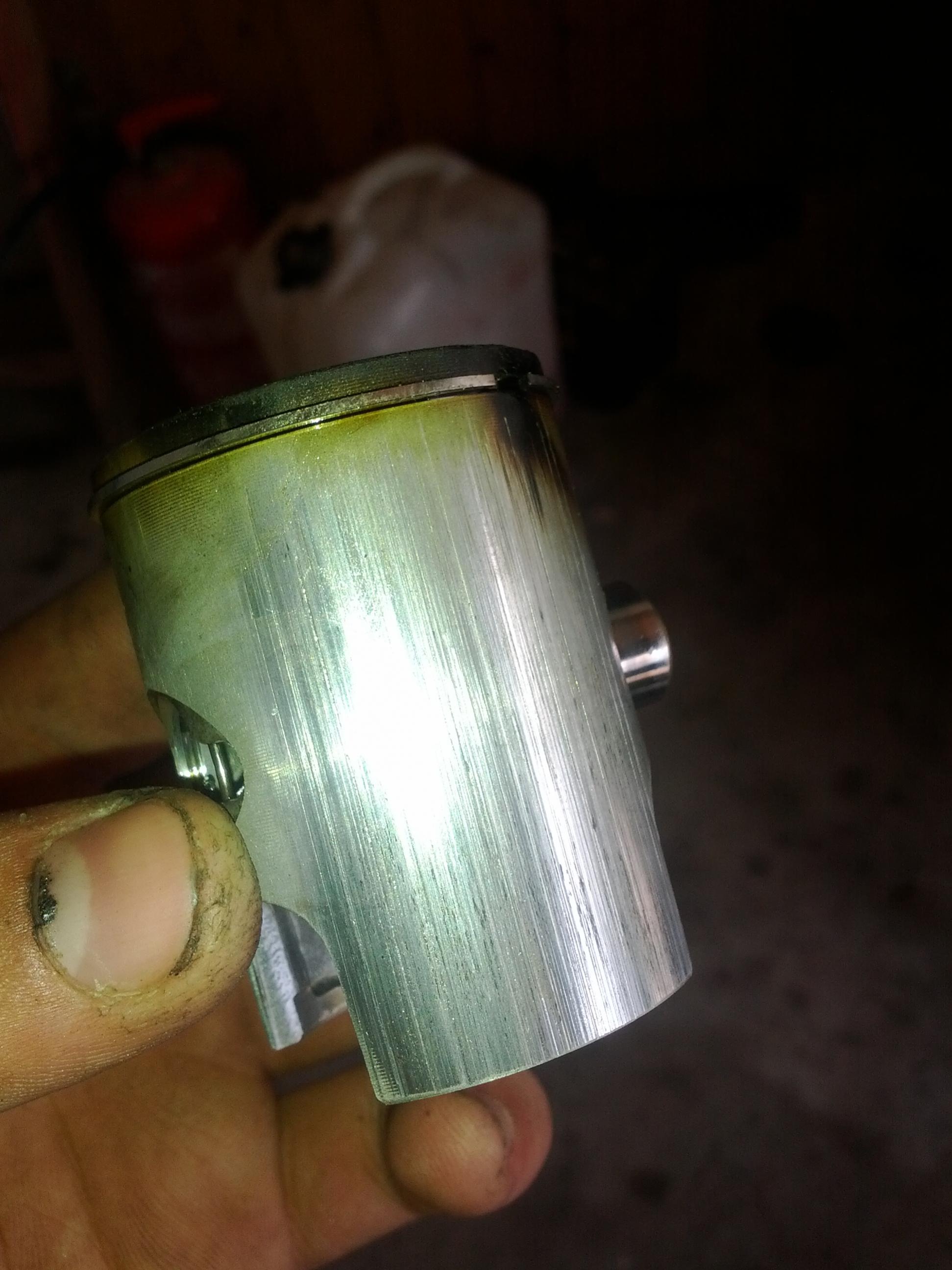

Wenn ich so ein Erdarmband kaufe, kann ich diesen Clip an einen Kolben anhängen ( Bild angehängt!) und neben mir herumkugeln lassen :D ? Oder sollte ich diesen Clip wo anders anmachen?

Das Erdungsarmband solltest du schon so verbinden, dass eine statische Ladung auch wirklich abgeführt wird, z.B. mit dem Schutzkontakt der Steckdose.
