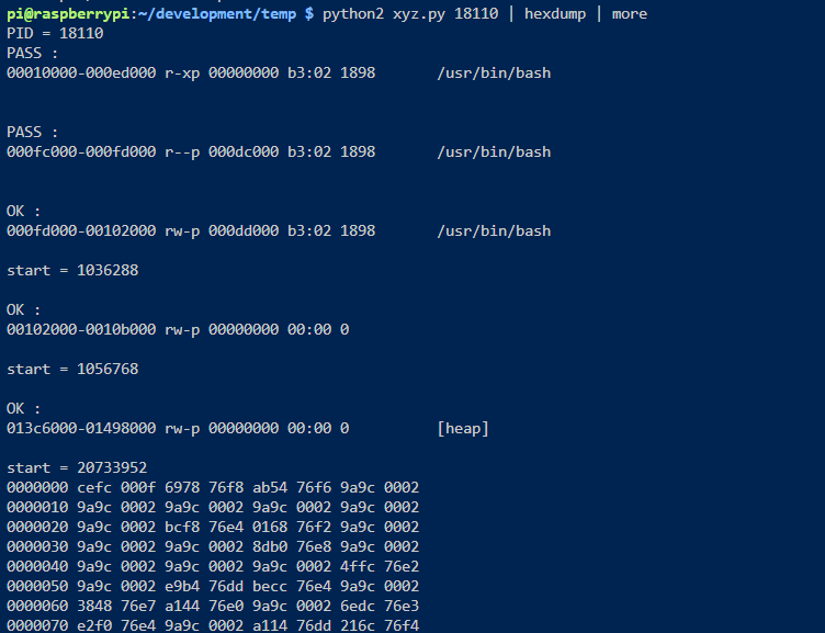

Nein, es reichen normale User-Berechtigungen um auf eigene Prozesse zuzugreifen.Oteph schrieb:Damit ein anderes Programm auf den Speicher eines anderen zugreifen kann benötigt es Root/Admin Berechtigungen
Also genutzt wird es unter anderem für Debugger. Das Betriebssystem verhindert den direkten Zugriff, aber es erlaubt den Zugriff über dafür vorgesehene Schnittstellen wenn die benötigten Berechtigungen vorhanden sind.T_55 schrieb:Warum geht sowas überhaupt, sollte heute nicht jedes OS einem Programm A den Zugriff auf Speicherbereich von Programm B verbieten?
Unter windows braucht dafür normalerweise dafür Adminrechte:TomH22 schrieb:Nein, es reichen normale User-Berechtigungen um auf eigene Prozesse zuzugreifen.
