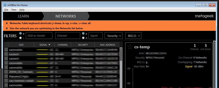

An die MAC des AP kommst so oder so weil die erste Verbindung mit dem AP unverschlüsselt ist.
Brauchst nur mal mit InSSIDer schauen was für WLANs in deiner Gegend sind, da gibt es die Spalte "MAC Adresse", und schon hast die:
Deswegen sind auch MAC Filter im Grunde sinnlos genauso wie das "verstecken" der SSID.

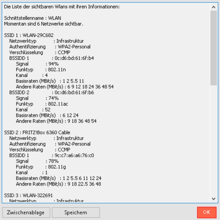

Auch wenn Du Windows direkt befragst, siehst Du zu jedem Wlan die MAC Adresse, denn damit werden die Wlans identifiziert - die SSID macht sie nur für Dich eindeutig. Aber, auch Wlans versteckter SSID müssen ansprechbar sein, von daher ist die MAC Adresse das wichtigere Merkmal und immer zu sehen. Aus diesem Grund ist es letztlich nicht notwendig, aus Sicherheitsgründen eine eigene SSID zu vergeben.
So, wie in meinem Screenshot sieht Windows die Wlans. Letztlich wertet auch Inssider nur diese Angaben aus und bereitet sie dann noch etwas auf.
