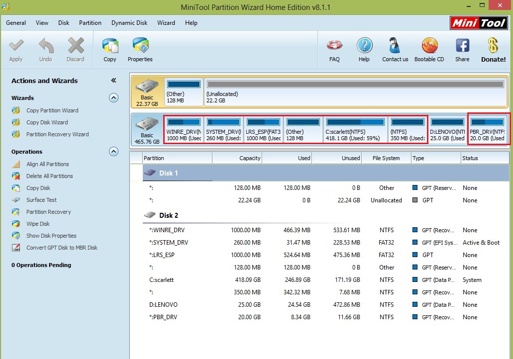

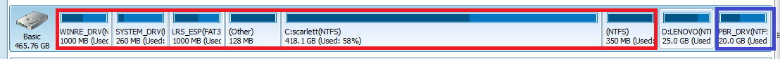

Das Tool sieht aber auf dem Laufwerk 1 nur drei Partitionen zum Speichern, und Partition Wizard sieht dort insgesamt sieben, die alle vom Lenovo angelegt wurden und eventuell gesichert werden sollten (siehe Anlage). Diese letzte rechts Partition scheint aber die Windows-Wiederherstellungspartition zu sein).
Wird dann die Sicherung mit dem Windows tool überhaupt vollständig ?

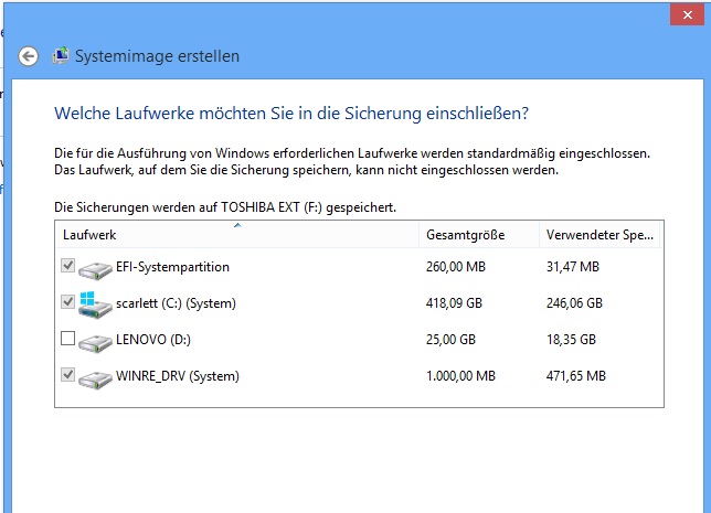

Probeweise habe ich mit dem windows-eigenem "Tool - Windows 7 Dateiwiederherstellung" eine Sicherung erstellt.
Die Erstellung funktionierte reibungslos, ich weis aber nicht, ob diese komplett ist.

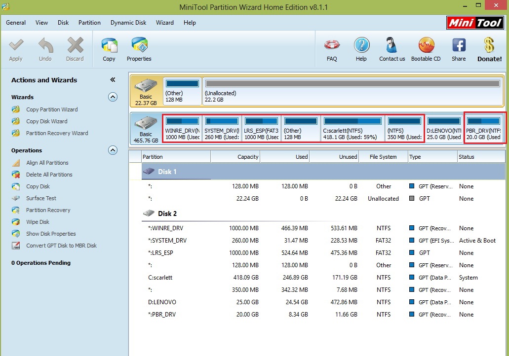

Das Windows Tool hat nur drei Partitionen gesichert (Anhang "Win7Dateienwiederherstellung.jpg"), af dem Laufwerk befinden sich aber mehrere, von Lenovo aus erstellten Partitionen (siehe Anhang "Partitionen.jpg).
Die Partition "Lenovo" muss nicht gesichert werden und zur Zeit, wann das Tool OneKeyRecovery noch funktionierte, nie gesichert wurde. Die blau markierte Partition "PBR_DrV" ist wahrscheinlich die versteckte Wiederherstellung Partition von Lenovo und wahrscheinlich auch nicht gesichert werden muss. Es gibt aber auf dem Laufwerk noch drei weitere Partitionen, die Windows-Tool nicht sichern will oder nicht sehen kann.
Dürfen die wirklich aus der Systemsicherung ausgeschlossen sein ?
