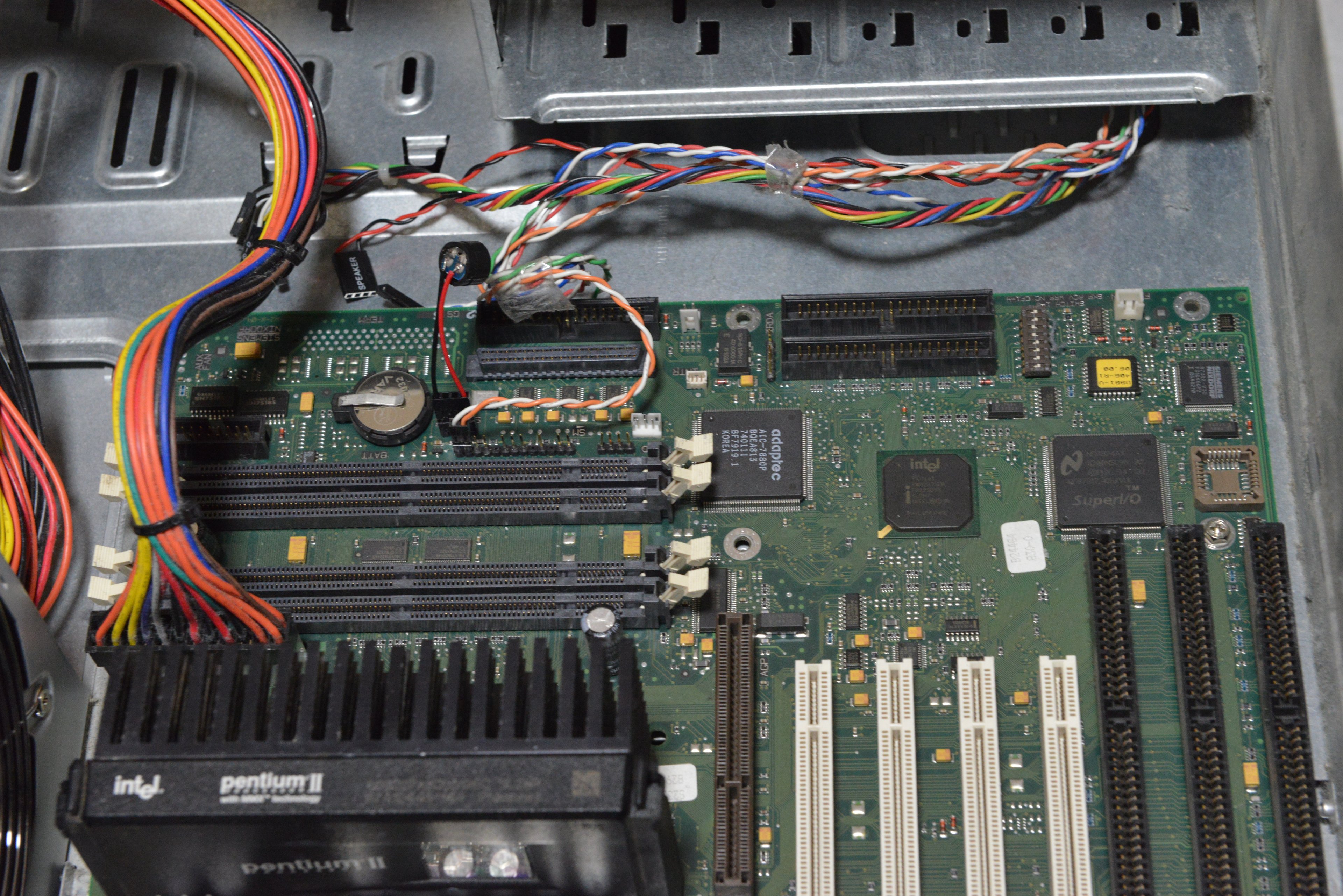

ich habe für 60 € ein gebrauchtes Mainboardbundle bei Ebay gekauft, das Mainboard Siemens Nixdorf W26361-W2-X-04, 4x64 MB =256 MB SDRAM und einen Pentium II 300 mit passivem Kühler. Habe mich gefreut, das Board unterstützt theoretisch AGP 2x, wofür ich zwar Retrografikkarten habe, aber bislang kein Mainboard. Es war gut verpackt.
Als ich es eingebaut habe, gab es aber keine Reaktion mit einer Matrox G200 AGP 2x.
Ich habe dann die Nullmethode probiert.
( https://www.computerbase.de/forum/t...rm-rechner-bootet-nicht-null-methode.1550968/ (
Nur Netzteil und CPU am Board und der Speaker. Es gibt keinen Beep. Der Netzeillüfter läuft nicht an.
Jetzt hoffe ich, dass ihr mir einfach sagt: Du musst den Powerswitch woanders stecken! Ein Handbuch habe ich im Internet nicht gefunden. Aber eine Frontpanel-Pinleiste (siehe Foto). Ich habe da mit dem Powerswitch alle Steckmöglichkeiten ausprobiert (hatte ja kein Handbuch). Aber mit dem „2 Pin nahe beieinander“-Stecker des Powerswitches kein Erfolg.
Der Powerswitch war vorgestern an anderer Hardware noch ok, das verwendete Netzteil auch (BeQuiet System Power B9 450W) (habe es trotzdem mit einem BeQuiet Straight Power E7-400W gegengetestet, ohne Erfolg).
Ich habe das Mainboard vorsichtig mit 4 Schrauben im Gehäuse festgeschraubt. Soll ich es nochmal auf Pappe legen und dann mit Nullmethode testen?
Ist es von Belang, dass das Mainboard rechts mittlere Höhe im Bild einen braunen Sockel für einen kleinen Chip hat, dort aber keiner steckt?
Sonst muss ich es wohl zurückschicken :- ( .
Also statt des Steckers kannst du auch einfach eine metallischen Gegenstand zum Brücken nutzen und dann einfach durchgehen. Im Zweifel auch einfach mal "alle" brücken.
Die 4 separaten Pins rechts daneben haste auch mal getestet?
BIOS-Batterie ist frisch? Und wie stellt Du ohne Handbuch die DIPs (rechts neben den IDE-Anschlüssen)? Ist auf dem Board ausreichend Beschriftung?

Danke für den Link. Ich schaue mir das Handbuch genau an.
Alle sind möglich? Wenn ich jetzt einen Systemfan-Anschluss brücken würde, wäre das doch ein Kurzschluss in der Stromversorgung, das könnte doch was beschädigen?
An einem Frontpanel hängen idR ja nur Taster und LED, von daher ungefährlich.
Hi,
ich habe den Power Connector gefunden. Er ist rechts neben dem Floppyanschluss und NICHT in der Handbuchgrafik eingezeichnet! Aber schön, er zählt RAM, Uhrzeit ist eingestellt. Jetzt müsste ich in Kürze WinXP installieren können.
Danke für die Hilfe bis hierhin!
Reaktionen: lowrider20
Und alles funktioniert! Meine Matrox Millennium G200 16 MB AGP 2x bringt im 3DMark2000 Default unter WinXP P2@233 MHz 619 Punkte. Ich hab noch 2-3 AGP 2x, die ich jetzt endlich auch mal testen kann. Vorher hatte ich nur AGP 4x-8x.
