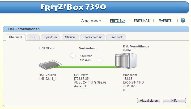

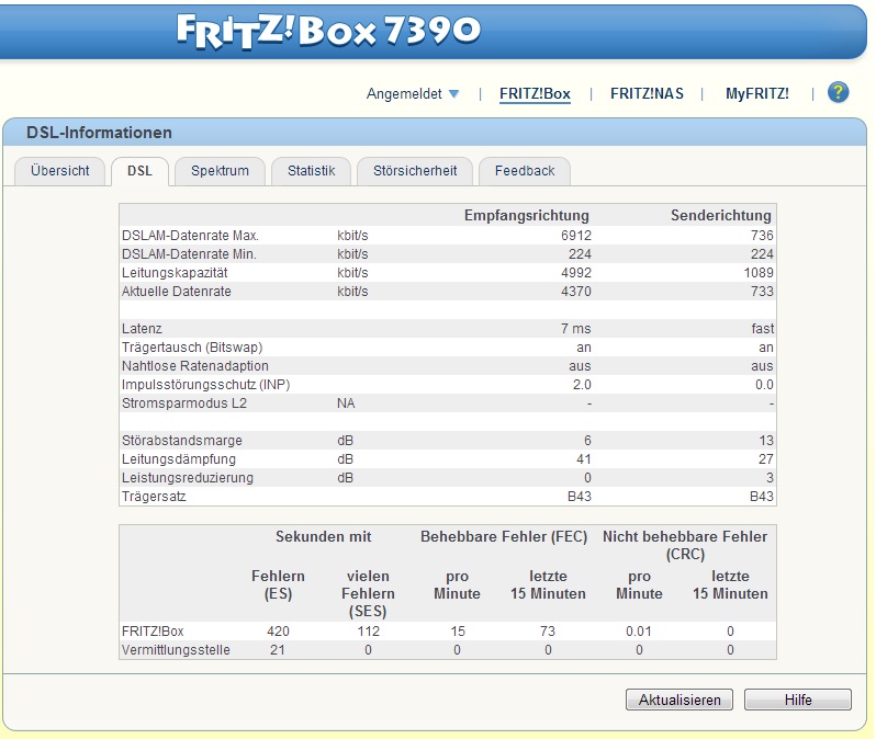

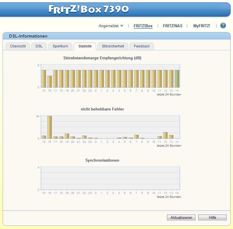

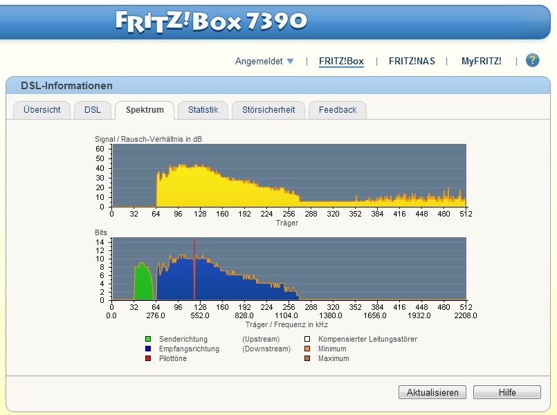

Schaut euch doch bitte mal meine Daten die mir die Box ausspuckt an, vielleicht ist ja auch soweit alles ok und ich muss gar nichts machen. Ich hab mich mit dem Thema wie gesagt noch nie befasst und wollte einfach mal schauen ob ich doch noch das ein oder andere aus meiner Leitung rausholen kann.
Ich habe zur Info eine 6000er Leitung.
Soweit ich jetzt verstanden habe, da ich eine Relativ hohe Leitungsdämpfung habe,
bekomme ich auch nicht die volle Bandbreite, ist das so richtig?
Weil der nächste Hauptverteiler zu weit weg steht?

@Night Shift: In Senderichtung bist du quasi am maximum was die Leistung hergibt. In Empfangsrichtung hast du zwar bissle Luft nach oben (etwa 70kb/s) aber die Welt ist das auch nicht. Solange du keine Störquellen in der nähe der Kabel hast (z.B. Stromkabel) kannst du nicht viel machen.

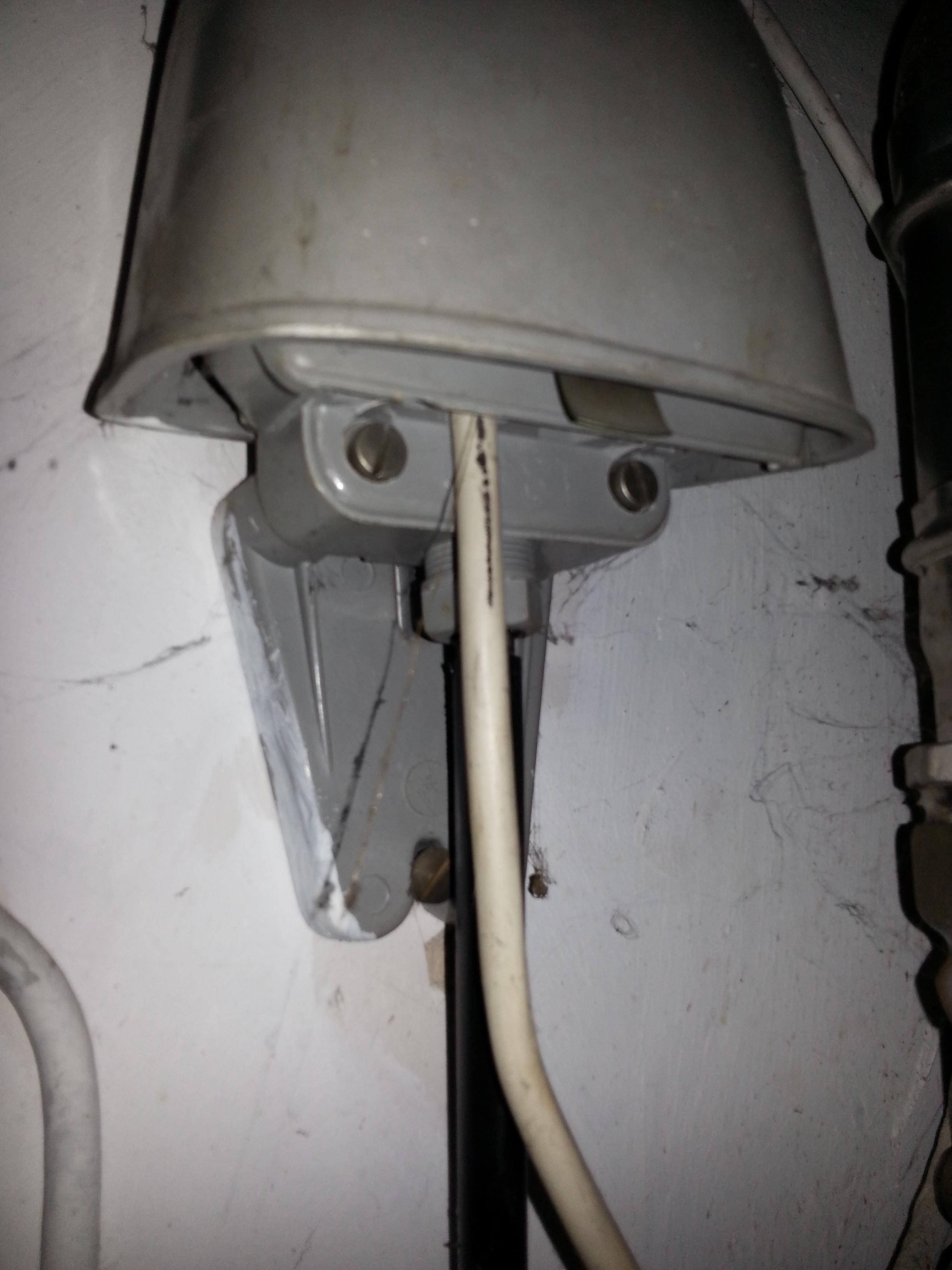

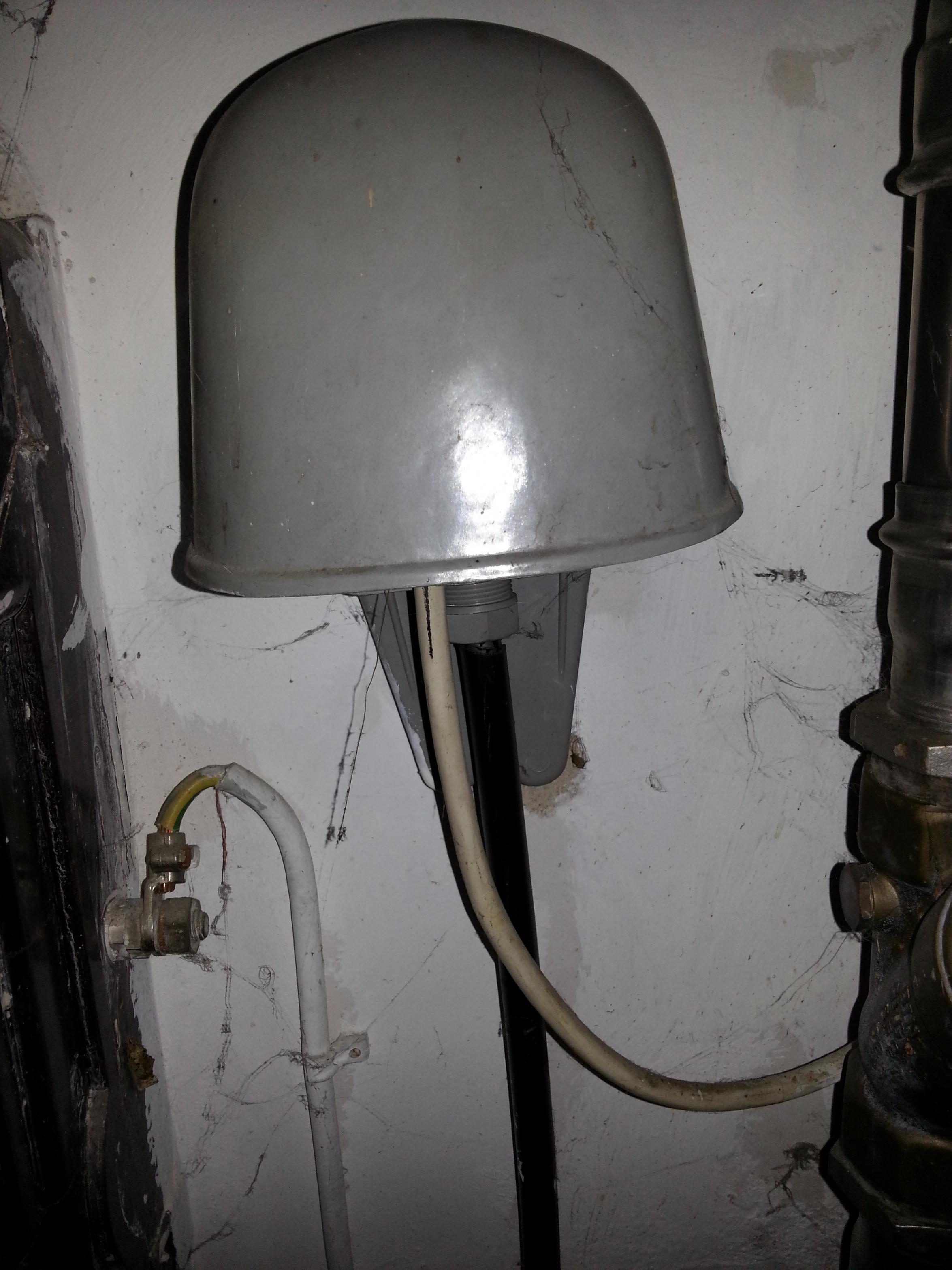

Hallo Leute,
ich wollte mal Interessehalber nachschauen wie unser Telefonverteiler aussieht,
und ich habe im Keller nur dieses *Teil* gefunden was irgendwie auf etwas fürs Telefon schließen lässt.
So wie das ding aussieht ist es wohl aus den Frühen 60ern als das Haus gebaut wurde :freak:
Interessehalber auch meine Frage: Könnte Theoretisch eine geringere Leitungsdämpfung daraus resultieren
wenn man das Teil durch etwas neueres ersetzt? Und geht das ohne größeren Aufwand?
Und wer ist dann dafür zuständig und trägt die Kosten?
Auf dem Ding steht noch Post drauf, da die Post Leitungen ja alle zur Telekom gewandert sind, könnten/müssten
die das dann erneuern? (Also ich meine jetzt mit müssen die Befugnis).
Da werden höchst wahrscheinlich ja auch kosten anfallen, werden die (was wohl unwahrscheinlich ist) von der Telekom getragen oder muss dafür der Hausbesitzer aufkommen und das dann im Endeffekt auf alle Mieter umlegen (Falls sie alle damit einverstanden sind)?

Du machst dir über Dinge Gedanken, über die man sich keine Gedanken machen muss. Lass den APL in Ruhe und gut ist.
Darf man hier neuerdings nichts mehr nachfragen oder wie? :)
Auch wenn es nur dazu dient das man etwas dazu lernt.
