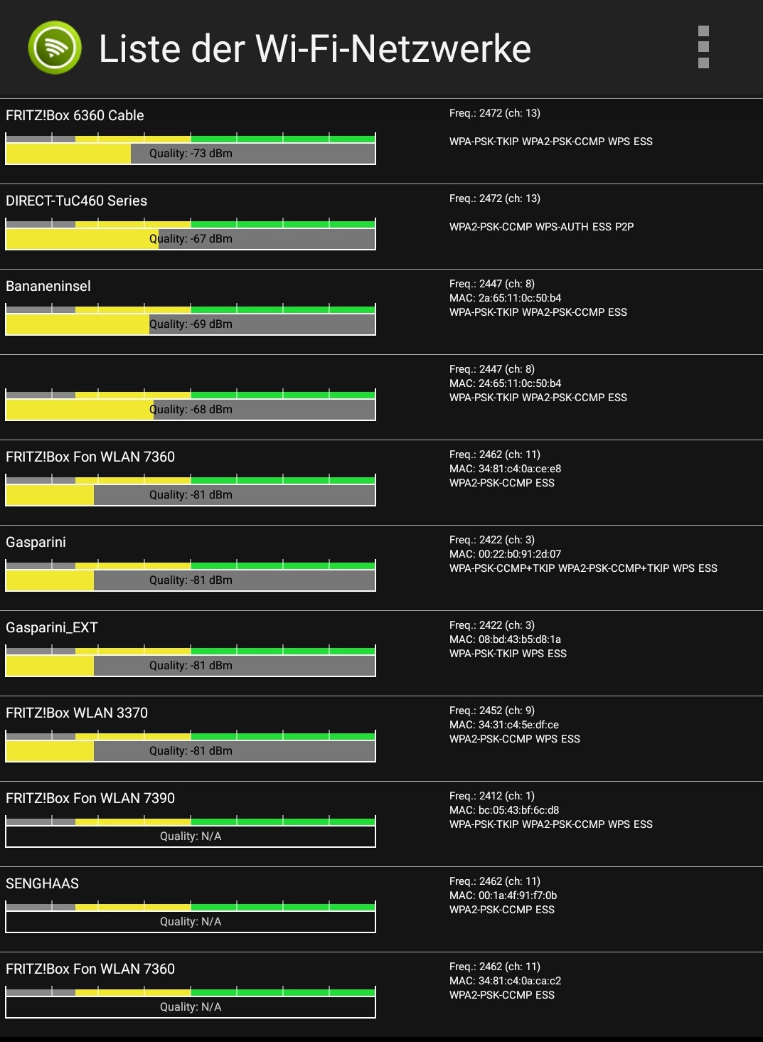

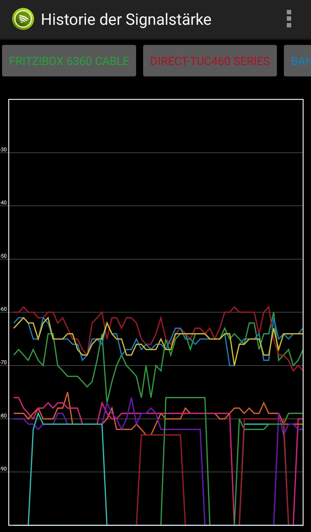

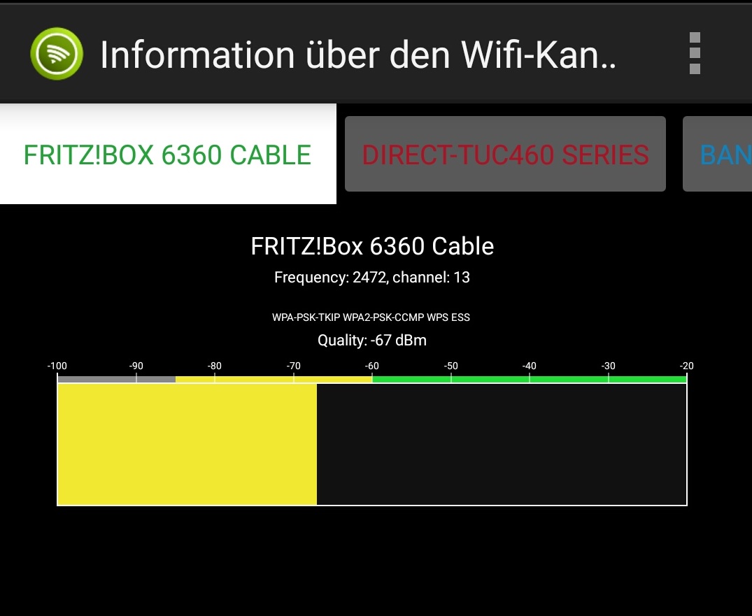

Ich habe mit meinem Handy über eine App die Signalstärke gemessen. Hinterm TV Gerät dort wo der Stick angebracht wird herrschen laut App -65-72 dBm Dämpfung.
Frage - reicht das noch aus um möglichst durchgängig in Full HD zu streamen?
Ich habe hier einige Auszüge aus der App um das ganze zu veranschaulichen.
FRITZ!Box 6360 Cable ist mein W-Lan Router welcher über eine 50 MB/s Internetverbindung verfügt (das langt spielerisch für Full HD).
DIRECT-TuC460 Series ist mein Netzwerkdrucker.
Beide liegen auf Kanal 13.
Beim Rest handelt es sich um die W-Lan Signale der Nachbarn - diese sollten alle weit genug auseinander liegen vom Kanal her.
Ich weiß - ziemlich viele Störsignale. Aber das legen eines Netzwerkkabels wäre mit großem Aufwand verbunden.

Was kommt denn an Bandbreite an bei der Dämpfung?
Also da 5 Mbits reichen für Full HD, also sollte es kein Problem sein mit -70db
Allerdings ist Kanal 13 nicht optimal da nicht alle Geräte Kanal 12+13 nutzen können also wählt man normal Kanal 11 so werden dann auch die Kanäle 7-13 belegt aber Geräte ohne Kanal 12/13 Support können dann immer noch 7-11 nutzen. Oder du benutzt Kanal 1 dann belegst du die Kanäle 1-7 und hast das Problem gar nicht.
