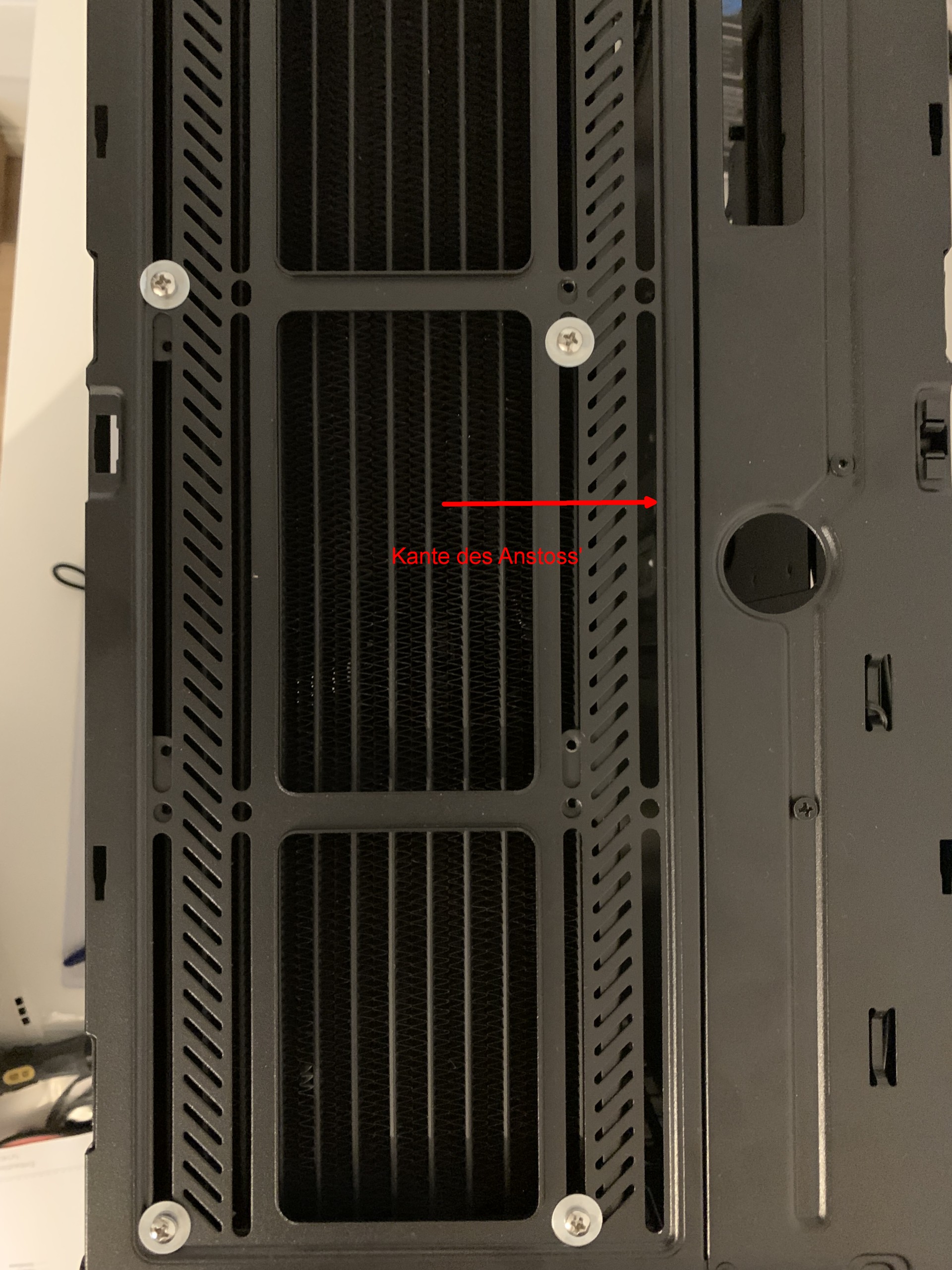

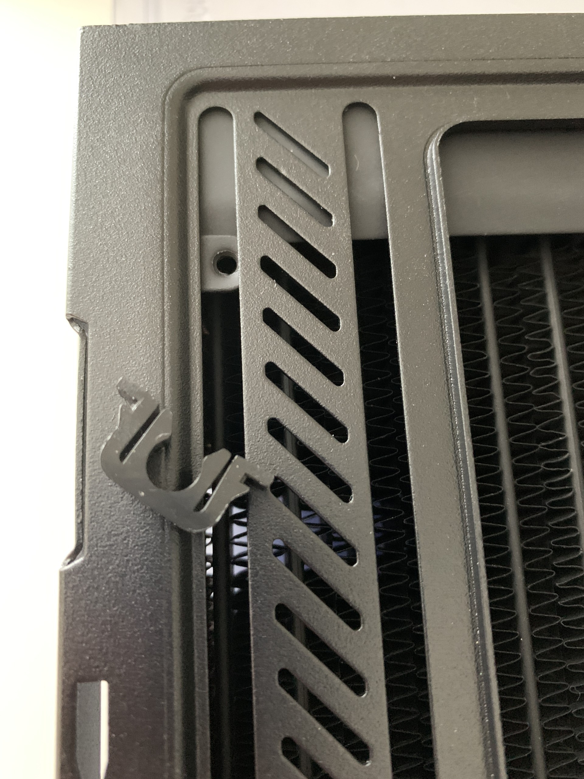

  • Tür ganz demontiert: ja, für ein dual 2080TI & ryzen 3950X (bald 5950X) unter 24/7 Folding@home ist der airflow sonst zu klein.
achtung: zur montage eines EKWB PE480 musste ich die glastürbefestigungen entfernen, da der etwas dick gebaute (dafür gut geschützte) radiator hinten an die halterung der demontierbaren top-radiator-halterung gestossen ist
andere radiatoren passen möglicherweise
