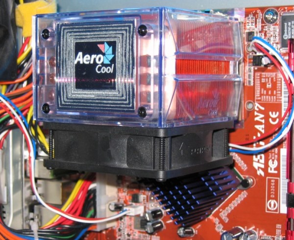

Den Thermaltake kenn ich nicht aus Erfahrung, ich hatte den Alpha PAL und das war schon ein klasse Teil, zur Zeit hab ich den AeroCool HT-101 mit 80er Papst @8Volt, das reicht bei nem XP3200+ für 45° Coretemp (bei Last) auf einem Abit AN7. Das wird aber dann auch etwas teuer, denn der Kühler kostet ~45€ und der Lüfter auch nochmal 15€. Da wäre der Alpha die günstigere Wahl, selbst mit 120er Lüfter.
Hier noch ein Bild von meinem aktuellen HT-101 mit Papst
