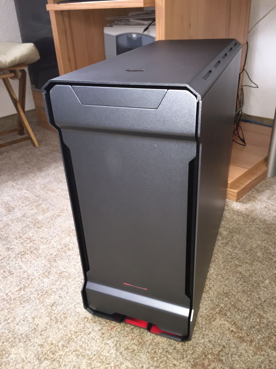

ich habe in meinem Case (Phanteks Enthoo Evolv ATX) das Problem, dass zwei in der Front verbaute SW3 140mm Highspeed PWM schon ab 750 rpm anfangen, so ein rhytmisch auf- und abschwellendes Brummen zu erzeugen.
Nun habe ich die Alu-Frontplatte mal abgeclipst und alles ist gut: Sofort ist das Brummen (Schwebungen?) weg. Auch der direkt vor den Lüftern sitzende feine Gazestaubfilter stört nicht.
Ist die Alufront wieder dran, brummt es, aber nur mit den SW3. :(

Frontplatte:
Jeder Gegenstand - auch der Deckel deines Gehäuses - hat ein sogenannte Resonanzfrequenz. Da das Entkoppeln den Lüfter keinen Effekt hat dürfte es wohl weniger eine mechanische denn eine Kopplung über die ausströmende Luft sein. Ist hinter dem Deckel Platz für eine dünne Blasenfolie?

Ich werde es heute abend mal mit weiter ins Case hineinbauen der Lüfter versuchen, in der Hoffnung, dass dann keine bereits erwärmte Innenluft angesaugt wird (ca. 25mm Abstand vom Gazefilter).
Vorher probiere ich den Tipp mit geöffneten Seitenwänden, wobei ich mir da nicht viel von verspreche, da jamit abgenommener Frontplatte jegliches Gebrumme weg ist.
