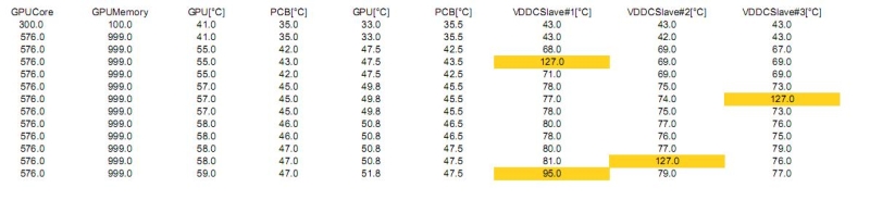

Mal mit GPUz mitgelogt.
Nur ein grober Temperaturverlauf. Ca. 5h CoD4/5, BF2. Ingame alles auf max. 1680x1050
260-jpg.142522
Die "Ausrutscher" waren auch mit dem Originalkühler schon da. Warumauchimmer.
Idle, nicht übertaktet http://www.techpowerup.com/gpuz/5empd/
