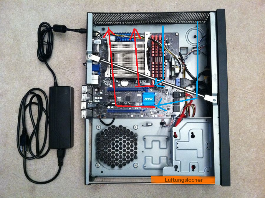

Erstmal vielen herzlichen Dank für eure Antworten und Expertisen!
Also als CPU Lüfter ist ein Top-Blower drauf AC FREEZER 11LP der ist low profile gerade mal knapp 6 cm hoch und kühlt gut!
Das Gehäuse ist nun da und ich bin froh, dass auf der anderen Seite Lüftungsschlitze sind, also ich kann dann getrost 4 Lüfter rein Pusten lassen, die Luft kommt auf der anderen Seite in höhe der Festplatten wieder raus! Ich dachte das wäre auf der Seite komplett dicht! Es befindet sich auch ein kühl gitter im Deckel direkt über dem CPU Lüfter damit diese frisch Luft bekommt.
Doch garnicht so schlecht, ich mach mal fotos wenn ich es zusammen gefrimmelt habe!
So ich find das Bild einfach nur Geil, der Luftstrom geht den Weg, des geringsten Wiederstandes. Aber ich finde die Pfeile doch ganz süß :-)
Ich habe mal die Lüftergitter "orange" markiert. Also die Luft geht tatsächlich durch das Gehäuse durch und kommt auf der anderen Seite hoffentlich :-D wieder heraus.
