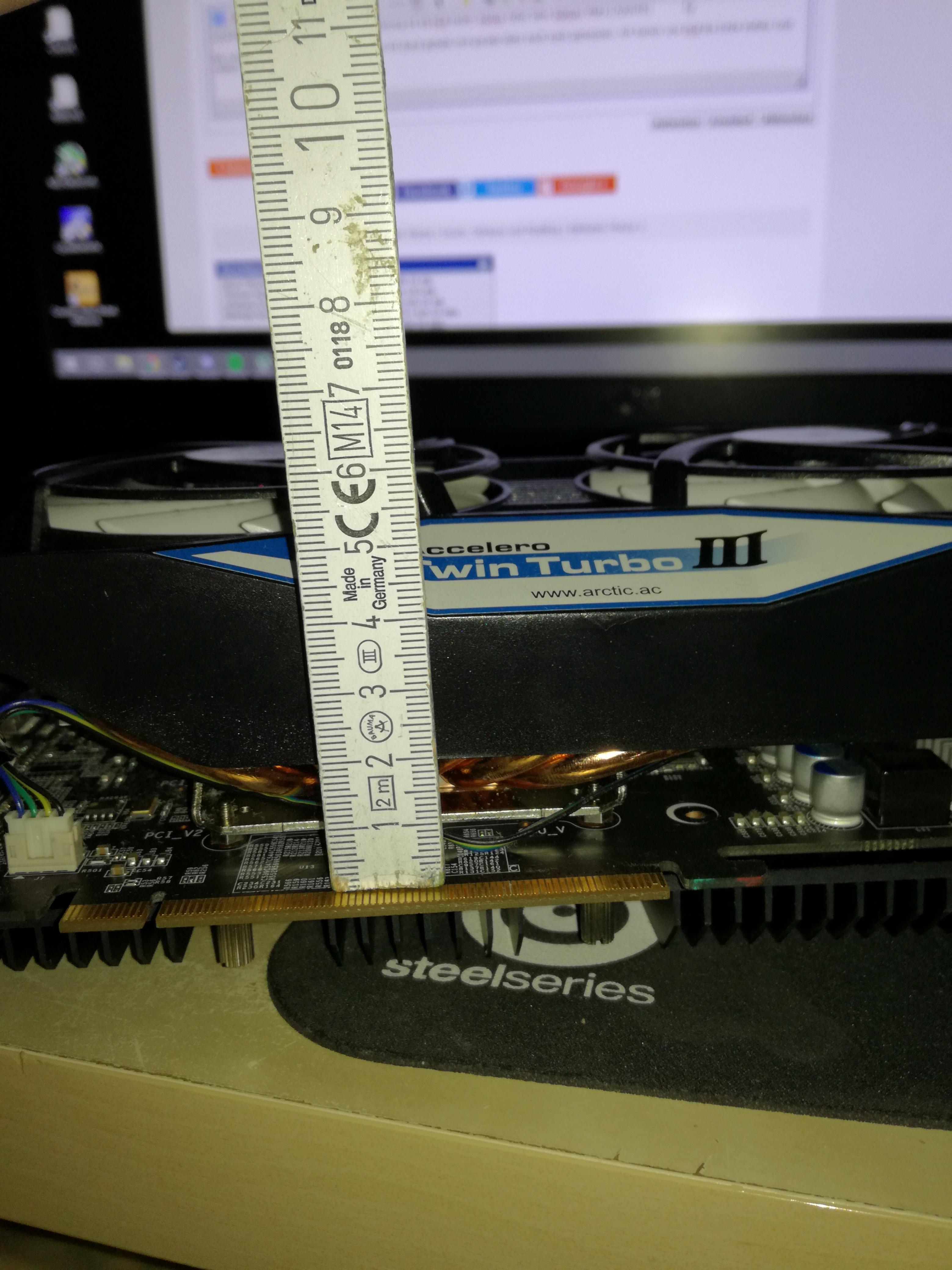

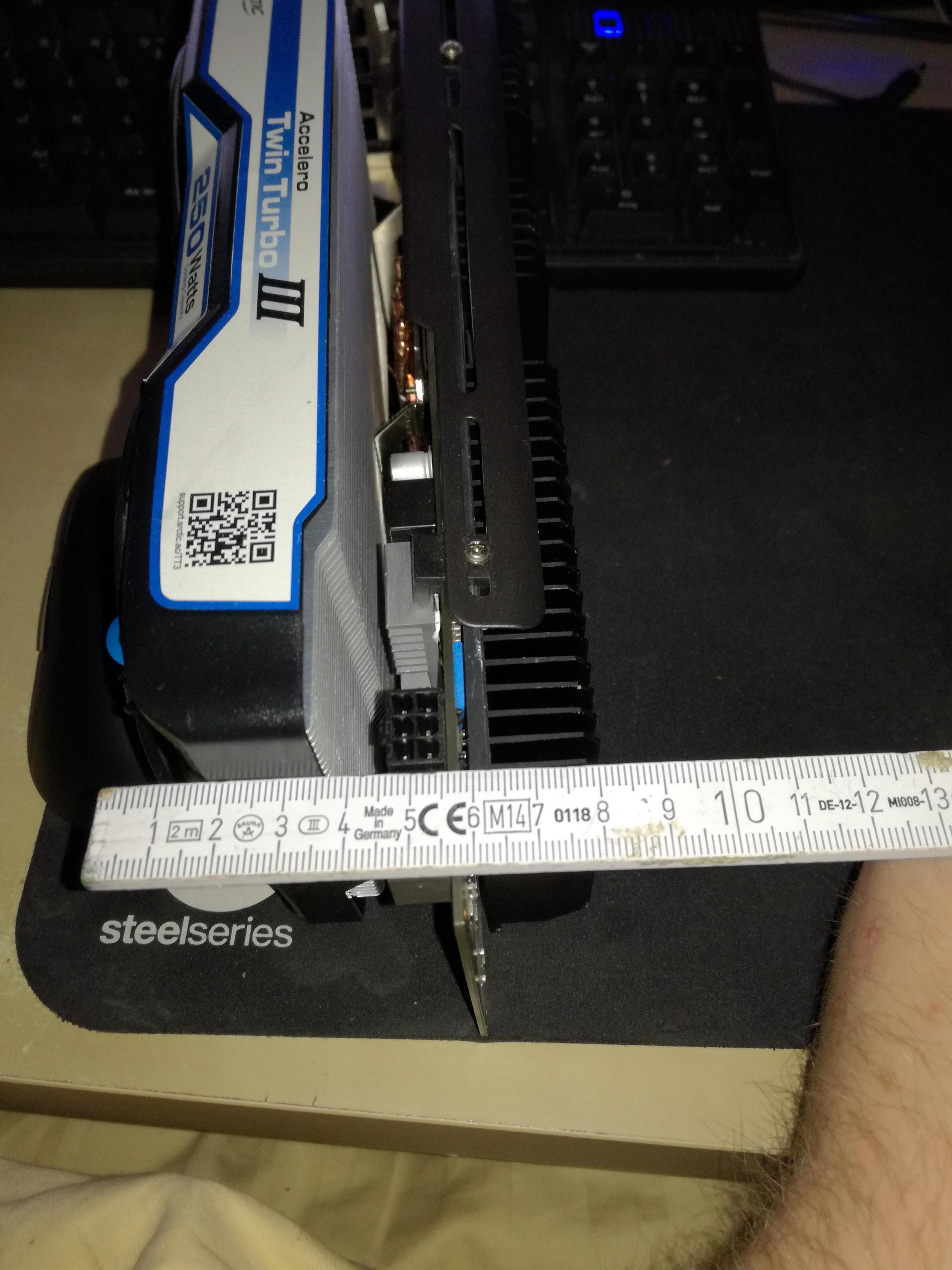

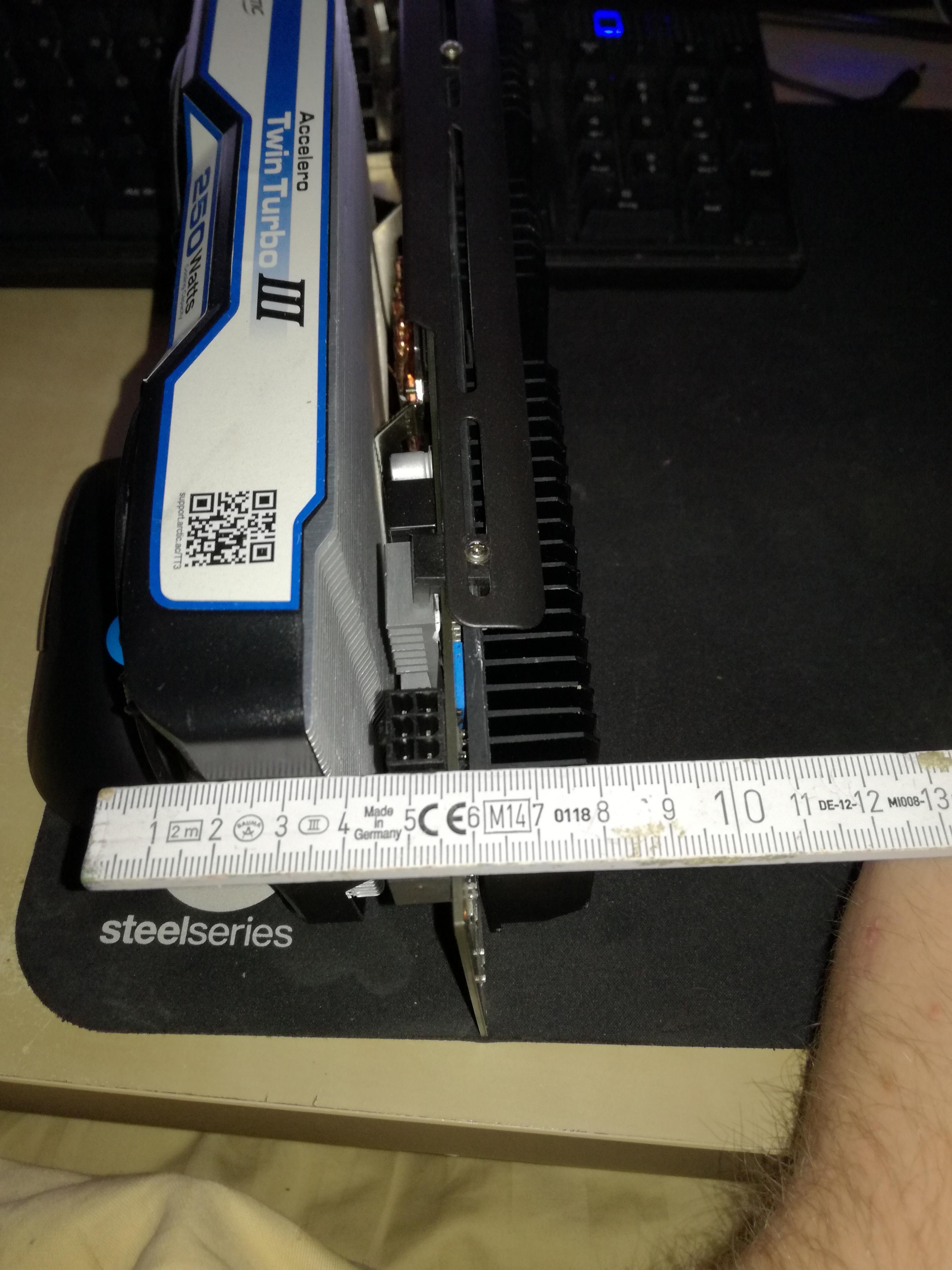

Bis zum Boden? Hab den Accelero Twin Turbo III drauf gehabt und gerade eben noch nach gemessen. Ich komm von PCB bis Ende Kühler (mit Lüftern auf knappe 55mm und mit Kühlrippen auf der Backplate auf 85~
Können die rückwärtigen Kühlrippen weg?
Die GTX 970 hat keine Backplate.

Könntest sie natürlich wegflexen, aber damit würdest du auch nur ein 1cm Platz gewinnen - wegen der Halterung fürs Gehäuse. Ich meinte ja auch die Backplate des Accelero.
Ich glaube nämlich nicht das es passt.
Ja auch mit wenig Airflow geht's. Der Kühler an sich ist ja schon groß ;)
Nee die Frage ist, ob man die Backplate überhaupt braucht.
Der ansonsten gleiche Accero 3 hat die ja nicht.
