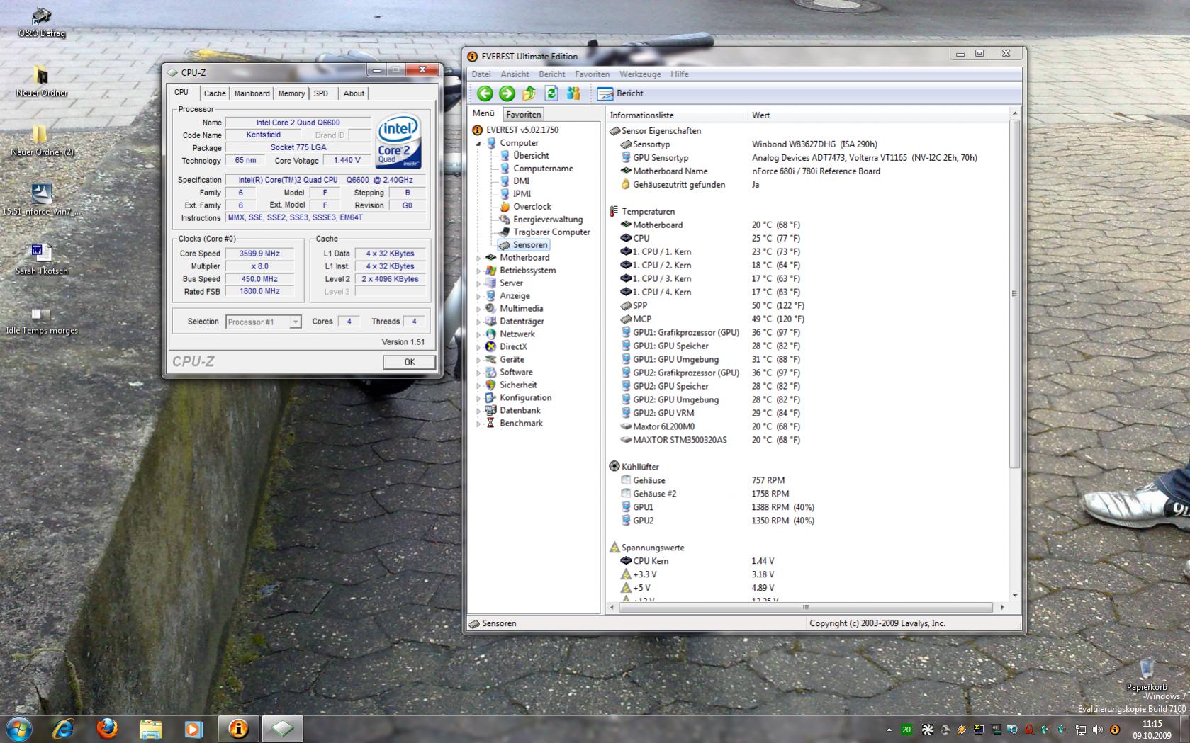

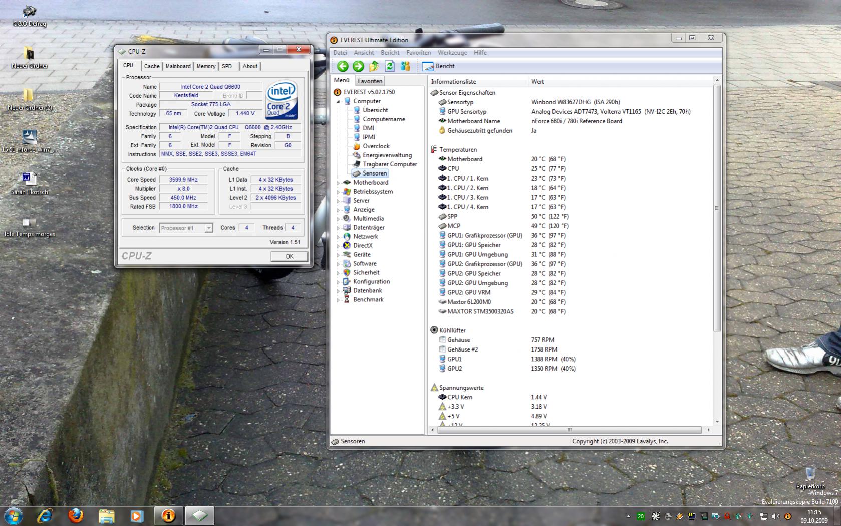

so hier mal die Temps von meinem Raven RV01
System Sehe Signatur
