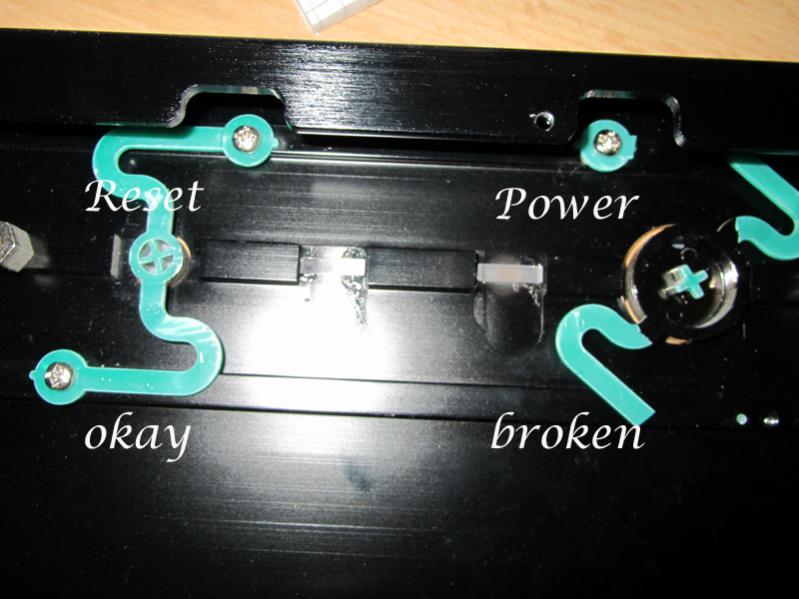

In meinem TJ10 ist die blöde (Plastik) Halterung gebrochen. Frag nicht wie das passieren konnte, ich weiß es auch nicht. Gestern rutschte der Power Button ins Gehäuse und verschwand. Nach Abbau der Front-Side kam mir die einzelnen Kunstoff-Teile entgegen.

Wie es im TJ10 aussieht kann ich die nicht sagen aber bei mir habe ich das Loch in der Gehäusefront mit einem Stufenbohrer auf 20mm aufgebohrt, den Taster eingesetzt und danach noch ein Loch in die dahinterliegende Platiene (HDD-Led, PWR-Led, RST-BT) gebohrt.
Anschließend alles verlötet und fertig.
Das ganze sieht dann so aus:
sieht super aus.... und gekontert mit einer Mutter oder wie ist der Knopf befestigt an der Gehäuse-Front ?
Danke.
Einfach mit der beiliegenden Mutter gekontert. Auf dem Foto ist sie nicht zu sehen weil sie unter der Platine ist.
