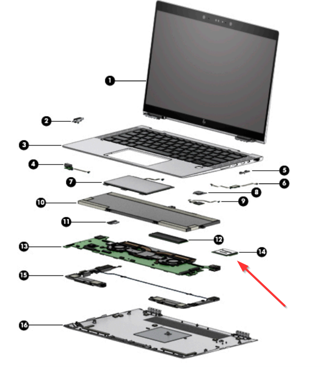

Das Ding ist hier die Nummer 14 laut Servic Manual.
http://h10032.www1.hp.com/ctg/Manual/c06074672

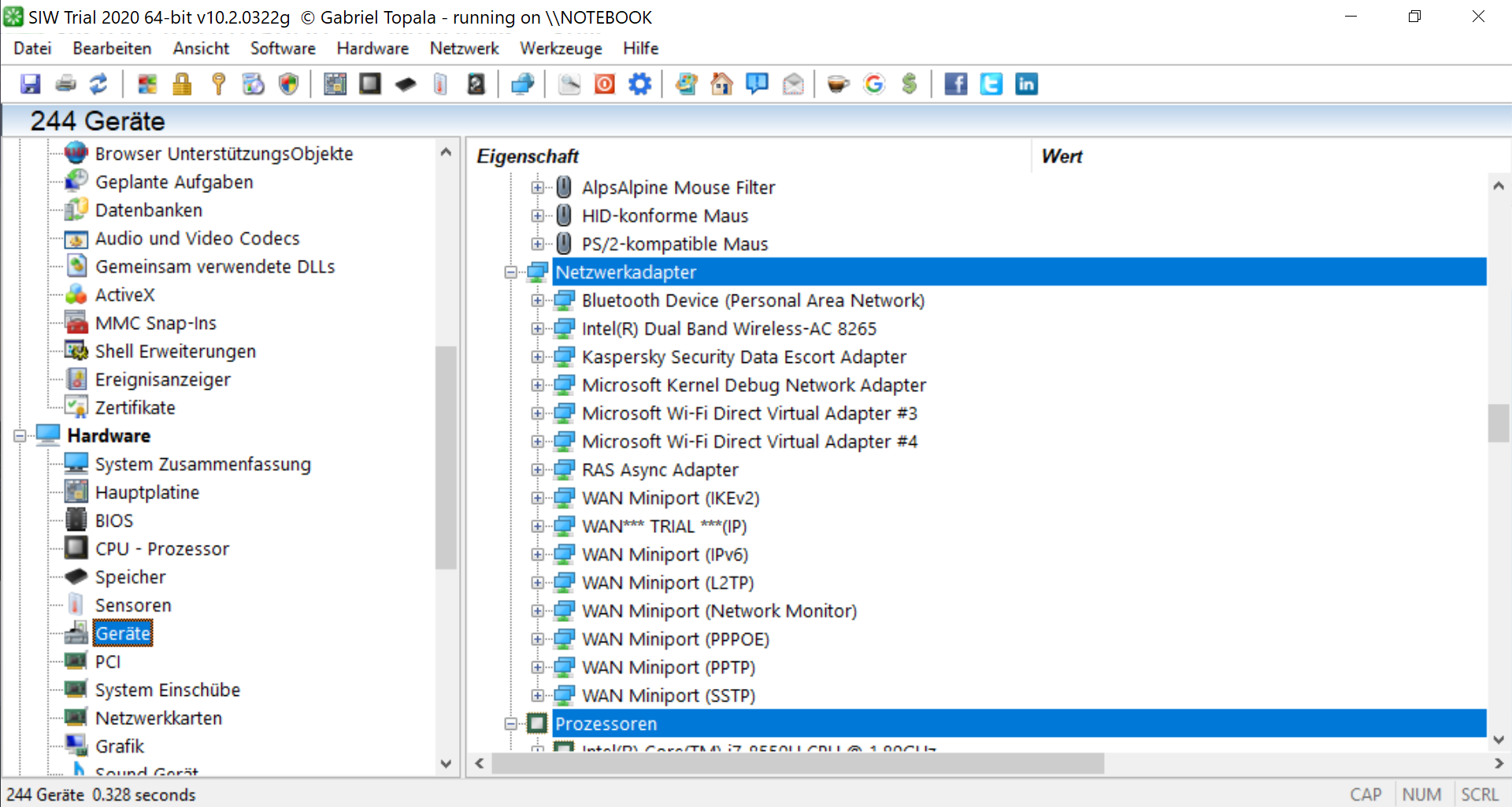

Die Netzwerkadapter. Ist da was passendes dabei? Ist der Intel AC 8265 auch für WWAN zuständig?

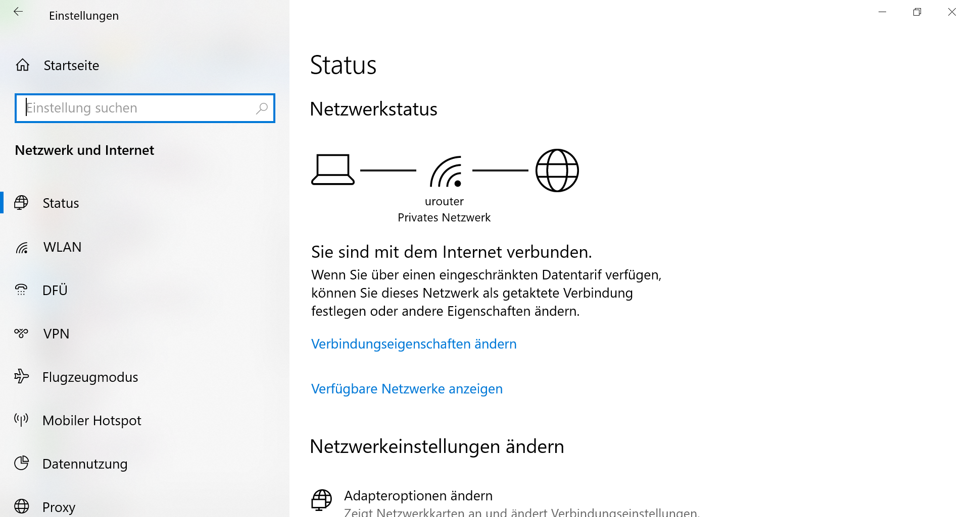

Die Netzwerkeinstellmöglichkeiten. Ich glaube, da fehlt ein Punkt für Mobilfunk?
Hier steht:
Um diese Einstellung zu suchen, wählen Sie die Starttaste und dann Einstellungen > Netzwerk und Internet > Mobilfunk >
https://support.microsoft.com/de-de/help/10739/windows-10-cellular-settings
Warum ist das bei mir nicht zu sehen?

Nope. Nix dabei.
Das ein PCIe-Geraet unter Modems steht glaub ich nicht. Kannst aber nach schauen.

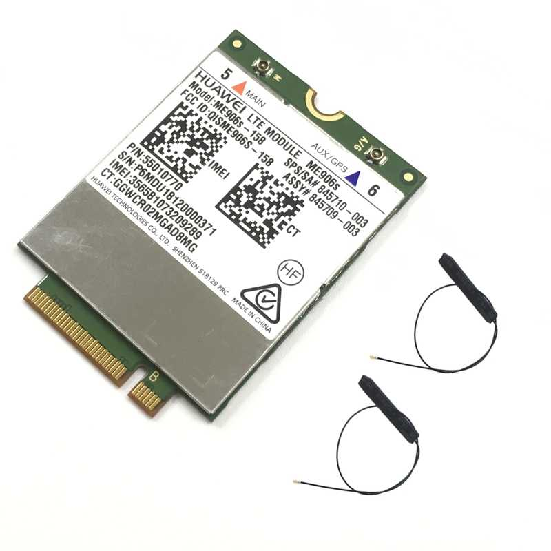

Das IntelDing ist kein "Modem". Was das genau sein muesste steht eigentlich in der Rechnung oder in der Hardwarediagnose. HP nennt es -> HP It4132 LTE/HSPA+ 4G with GPS M.2 WWAN module
Koennte das hier sein.
https://www.aliexpress.com/i/32978268571.html
Und nein. Du verlierst keine Garantie wenn Du das Ding aufschraubst.

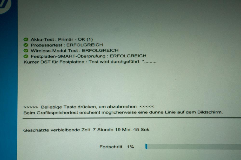

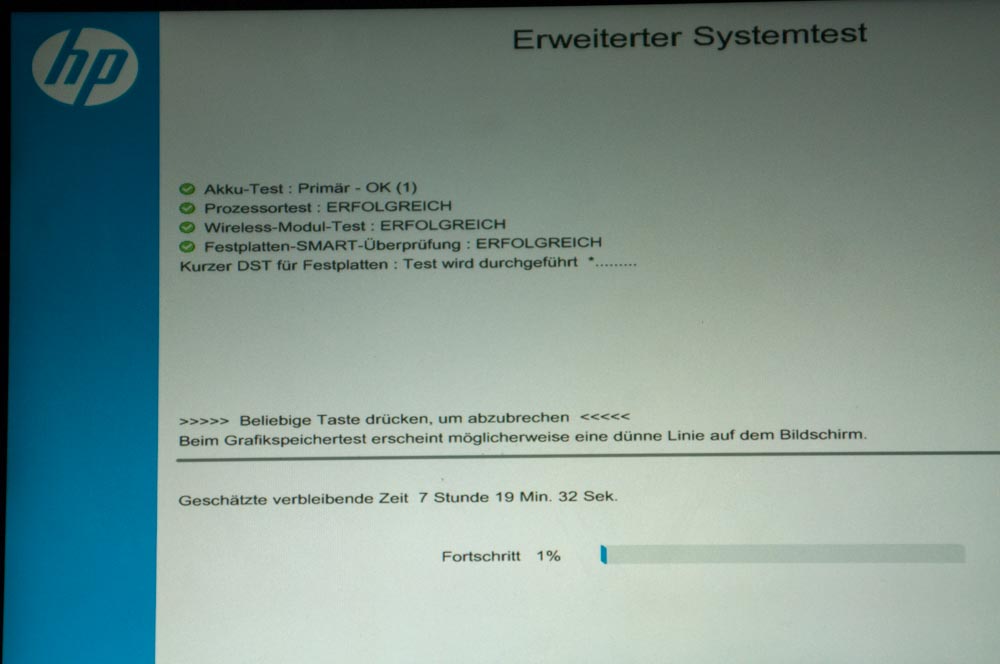

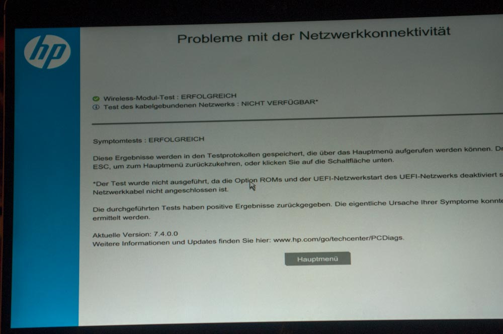

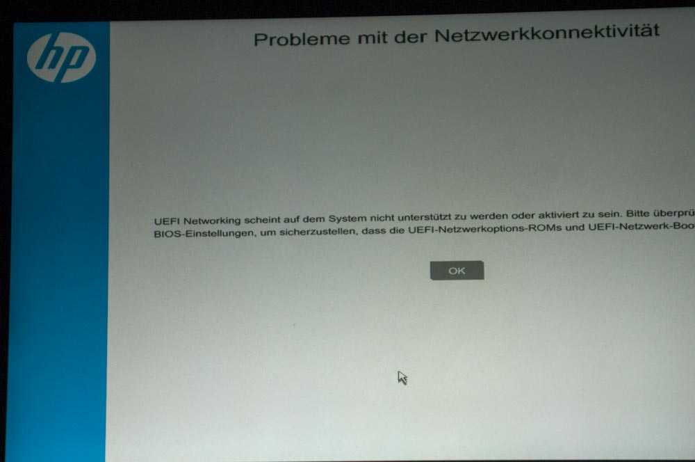

Bei der Hardwarediagnose per BIOS. Was wird da konkret zum Modell der WWAN gesagt?
Vodafone Glasfaser
Da steht Wireless Modul Test. Ich kann ja mit WLAN über den Router ins Internet. Was nicht geht ist Mobilfunk. Es sieht so aus, dass das nicht getestet wird.

Da kommt das WWAN nicht bei Dir. Ich rede nicht vom WLAN-Modul.
Was ich bisher bei HP gesehen hab mit solchen "Modems" war immer auch, dass diese waehrend der Hardwarediagnose gelistet wurden wenn verbaut.

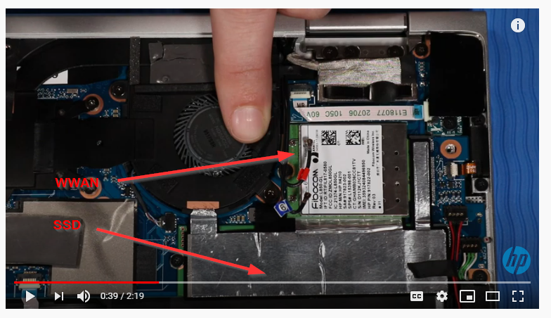

Nimm den Deckel ab von der Kiste (da verliert man keine Garantie) und schau nach was da konkret drin steckt und auch die Antennen dran sind.
Wenn Du das nicht machen willst, lass das Problem an den zurueck gehen der Dir die Kiste in diesem Zustand gegeben hat.
