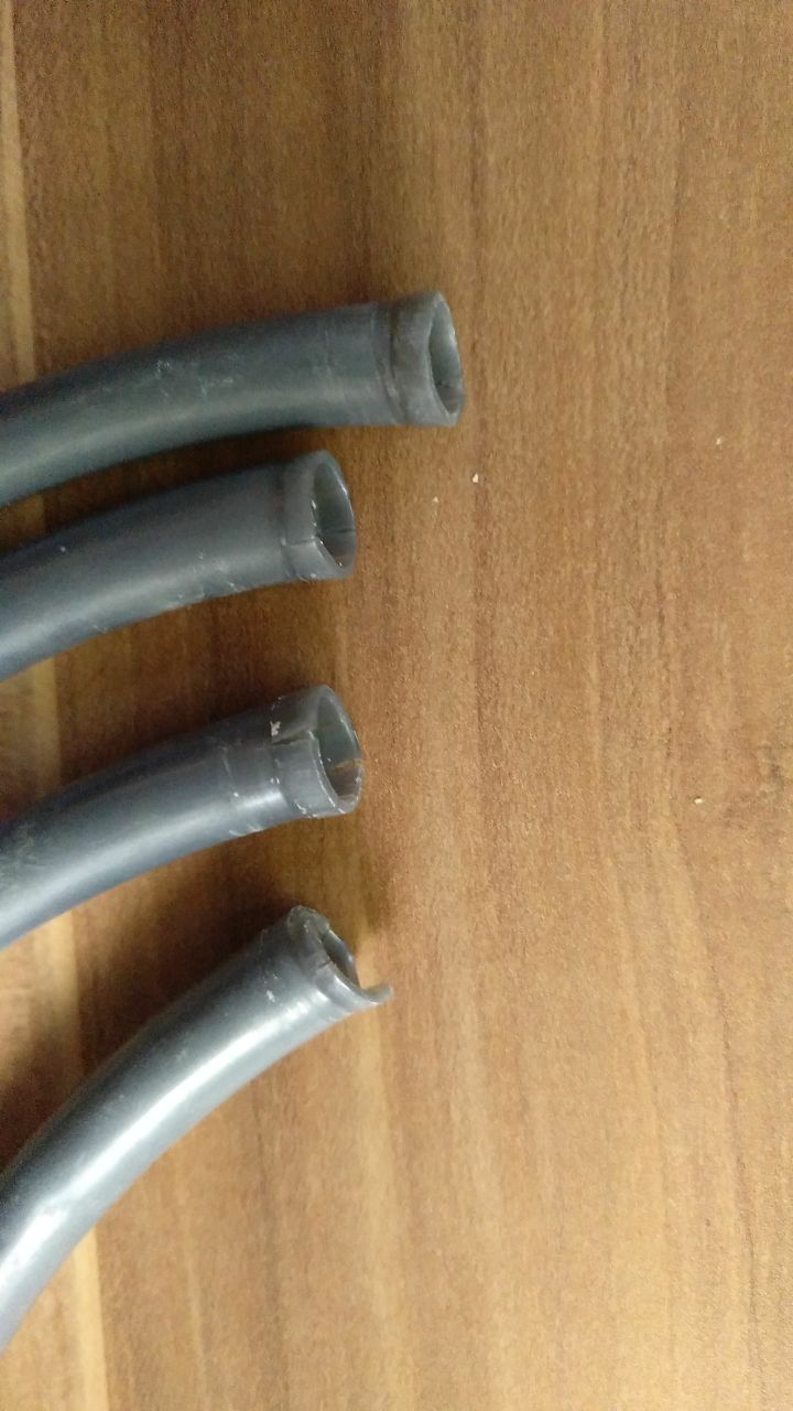

Gestern habe ich angefangen die Schläuche zu verbinden und die waren schon so merkwürdig Steif, dachte mir das muss wohl so bei PUR Schläuchen. Dann kam ich heut nach der Arbeit nach Hause und dachte mir so hmm, irgendwas sieht komisch aus, habe ich diesen Schlauch nicht gestern noch verbunden? Genauer hingeschaut und da ist der Schlauch tatsächlich gebrochen! Einfach in der Mitte durch.

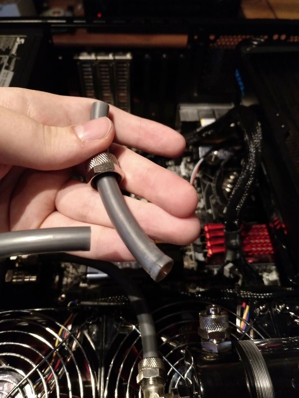

Hier noch ein paar schöne Bilder von dem gebrochenen Schlauch und von den demontierten Schläuchen, ich nutze ganz normale Anschraubtüllen und habe diese mit der Hand festgezogen, keine Zange o.ä. benutzt, alle sind angerissen, sowas sollte eigentlich nicht passieren.
Warum verkauft ihr denn immer noch solche Mangelware wenn es doch sogar schon Beschwerden gab?
Ich denke mal, die Schläuche sind sehr lange im Lager gelegen. Ich glaub PU Schläuche werden nicht mehr oft verwendet und deshalb auch seltener gekauft.
Und PU altert, zumindest beobachte ich das bei den PU-Sohlen auf Schuhen. Nach mehreren Jahren beginnt das Material zu zerbröseln, auch wänn der Schuh nie getragen wurde.
Das passt auch zu deiner Beschreibung, dass die Schläuche steif und spröde sind. Ist ein Zeichen für alter.
