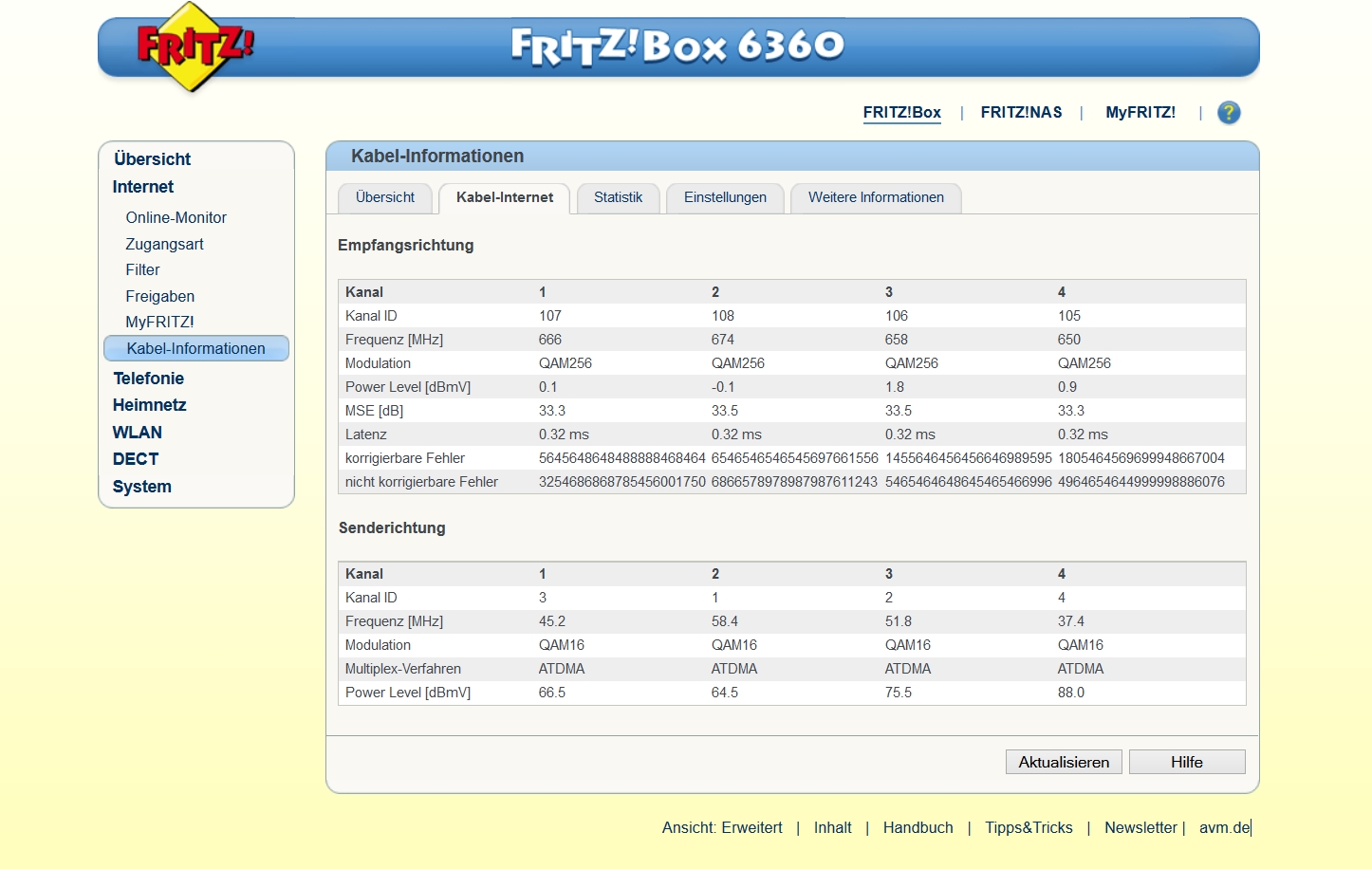

Sind die Fritz.box werte in Ordnung? Laut Techniker ist die Leitung Perfekt?! Wie jez
A
Ax156
habe immer noch massive Probleme der Techniker könnte kein Problem festellen?!
Kann jemand bitte die Kabel werte analysieren?
Die Geschwindigkeit schwank von 1Mbit bis 2Mbit die volle gebuchte Bandbreite 100Mbit kann nicht abgerufen werden:(

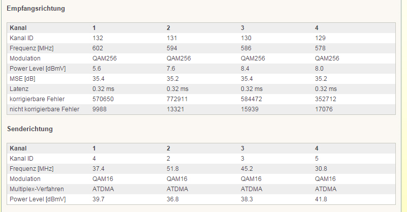

Lass dir am besten täglich das Ereignisprotokoll via. E-Mail schicken. Da solltest du recht oft reinschauen wenn du Probleme hast.
das sieht grausam aus, da sind meine werte um lichtjahre besser.
gruß
Schau Dir mal Deine fehlerrate an... Das können die doch nicht ignorieren, oder gehts um Unity Media?
Selbst bei meinem TC7200 sind die Werte um Welten besser. Da gibt es mit Sicherheit Probleme bei der KOAX Verdrahtung, der MM Dose oder vielleicht sogar am Hausanschluss und der Verkabelung.
Das würde ich so lange reklamieren, bis Besserung eintritt. Du hast die Fritz BOX doch vom Kabelnetzbetreiber bekommen. Die und niemand Anderes ist dafür zuständig, Dir ab Router eine ordentlich funktionierende Leitung zur Verfügung zu stellen. Du bist deren Kunde.
Xeonking, warum sollen deine Werte besser sein? Ist dir bewusst wie die Werte auszulesen sind, oder beziehst du deine Aussage ausschließlich auf die Fehlerwerte?!
Die Leitungswerte sind nämlich alle im grünen Bereich.
Dein Powerlevel in Senderichtung ist viel zu hoch. Dein SNR schwankt recht stark, aber der wäre noch im Rahmen.

Ein User hat geschrieben das die Werte nicht gut wären? Oder Interprietere ich das falsch?

Habs bei Unity Media schon 2 mal reklamiert und jedes mal sagte der Techniker alles wäre in Ordnung. Muss der Verstärker oder Verteiler ich denke es nannte sich HAV da repariert werden?
Sag dem UM Support, die sollen mal deine (nicht) korrigierbaren Fehler angucken. Die Zahl koennen die nicht richtig aussprechen xD da muss was gemacht werden.
Am Upstream habe ich mich nicht orientiert, das ist nicht normal. Mach auf jeden Fall Druck.
Das kann auch mal wieder eine defekte 6360 sein. Wenn der Techniker sein Meßgerät dran hängt und sagt die Leitung ist in Ordnung, dann sollte das auch so sein. Hat der mit der Fritzbox irgendwas getestet?

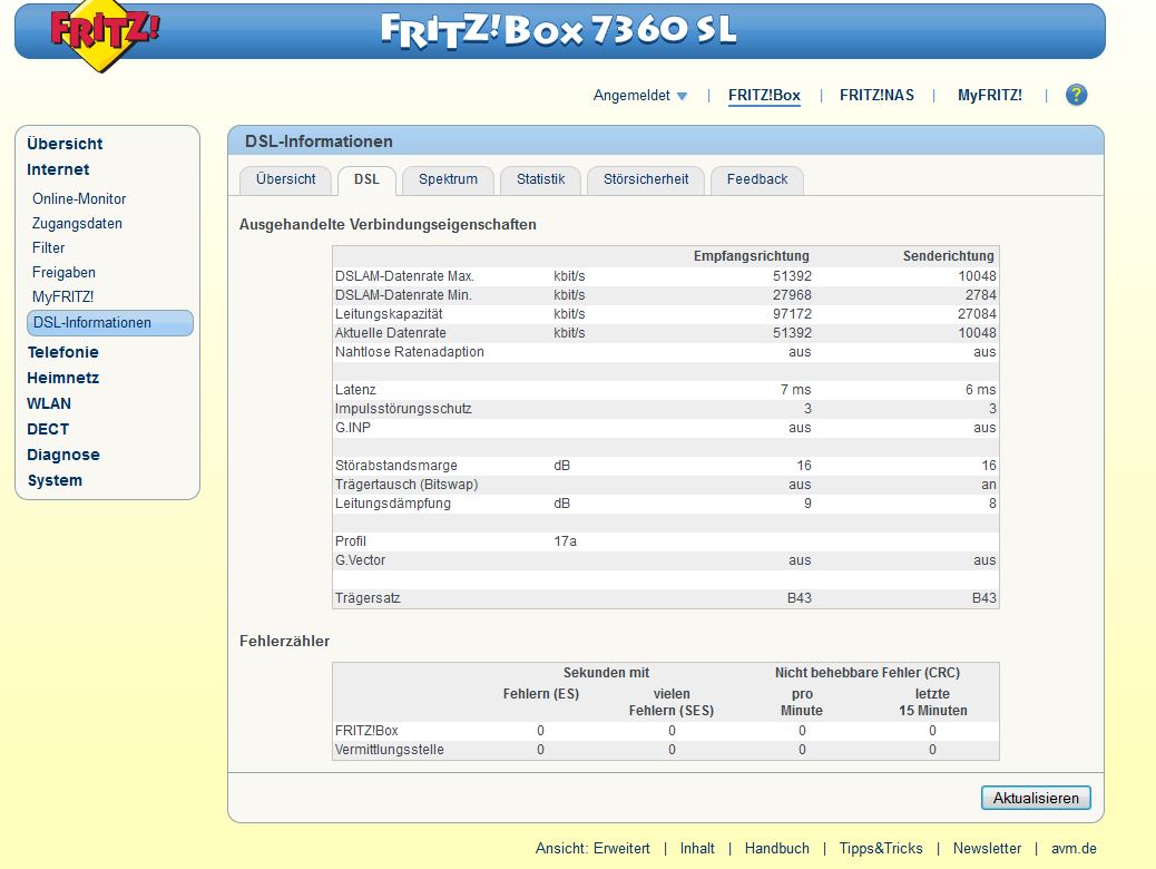

Das passt sich gut das so ein Thread offen ist. hätte da auch mal bitte einen Blick von euch drüber geworfen bekommen. Danke euch. Laut dem 1&1 Technikerin ist soll meine Leitung mehr als Top sein. Möchte da aber lieder noch eine 2te Meinung zu haben. Eventuell kann man da ja auch noch etwas rauskitzeln
Wie willst du da etwas rauskitzeln. Du bist synchronisiert mit 50 Mbit, mehr ist so oder so nicht drin.
