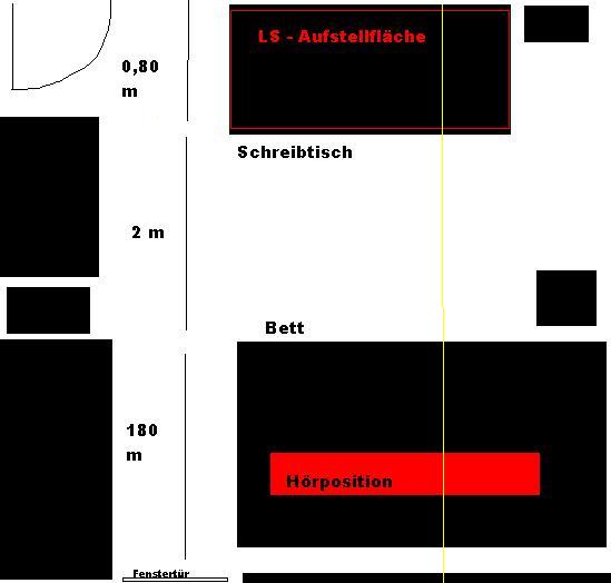

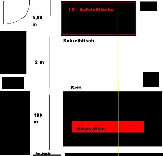

Mit den Gedanken an standlautsprecher (Teufel Ultima 60) habe ich auch schon gespielt, allerdings wirds wohl problematisch bei dme geringen Abstand und der Höhe zum Schreibtischstuhl.
Hier sind meine genauen Maße, vll hast ja doch nen guten Tipp für mich
- Raumgrösse respektive Hörfläche
insgesamt 18 qm, Schreibtisch ist 1,50 Breit worauf ich die LS positionieren will. Höhe ist 73 cm.
- Hörabstand
80 cm ist die Schreibtischbreite, (80 cm - Lautsprecherlänge ist also diesbezüglich der Hörabstand). Hörabstand zur Hörposition am 43 cm hohen Bett ist von der Wand aus 3,40 m
Budget
bis 250 euro, auch 300 bei einem Super Schnäpcchen, gern aber auch weniger
Wandabstand
bis 80 cm - logischerweise
Besonderheit:
Auf der rechten Seite ca 80 cm neben den Schreibtisch begintn eine Schräge ab der Höhe von 78 cm im 45 Grad Winkel, die sich bis 1,50 im Raum erstreckt
( Siehe auch gelbe Linie in Skizze)

Es gäbe da noch diverse kompakte Vertreter anderer Hersteller wie etwa die Nubert nuBox 311, Wharfedale Diamond 10.1 oder Canton GLE 420. Probehören in MM/Saturn oder richtigen HiFi-Fachgeschäften mag gut sein um einen ersten Eindruck zu bekommen, allerdings dreht dein Raum immer krumme Dinger mit dem Frequenzgang usw.
Etwas kritisch sehe ich deine vorgesehene Aufstellung. Ein Stereodeieck wäre wünschenswert. Lautsprecher brauchen Platz zur Seite um die Bühne "aufzuspannen", ansonsten könntest du Probleme mit der Ortbarkeit bekommen.

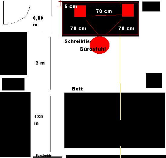

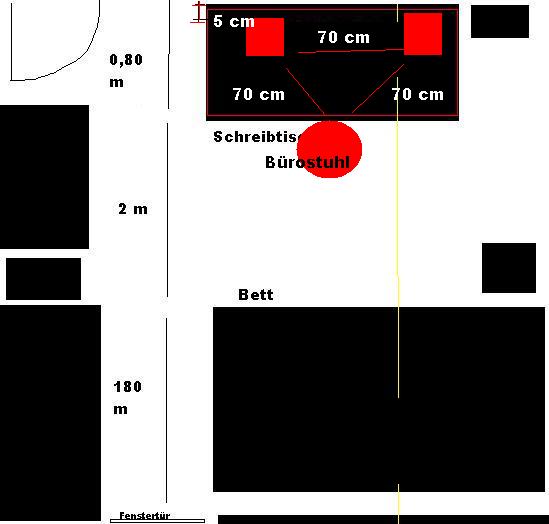

Bitte sag mir wie es den deiner Meinung nach aussehen sollte. O.o Bin echt ratlos
Sind Kompakt Lautsprecher den gar nicht für den PC Betrieb geiget ? Muss ich zu nem PC LS Set wie dem Motiv 2 greifen ??

Lautsprecher (egal welche) sollten für das beste Ergebnis immer im Stereodreieck aufgestellt werden. Jedoch kann man davon auch ohne Probleme etwas abweichen, den besten Klang bekommt man aber, wenn man die Regel befolgt. Wenn man die Lautsprecher auf den kleinen PC Tisch nah voneinander entfernt aufstellt, muss man halt Klangeinbußen hinnehmen.
Daher: Probiere die Lautsprecher am besten selbst zu Hause aus, dann weißt du, ob dir die jeweiligen Lautsprecher bei deiner Aufstellung gefallen.
Aber prinzipell ist es schon vertretbar die Boxen am Schreibtisch zu benutzen ?
( in punkto geringer wandabstand)
Vertretbar unter den Umständen dass es nicht dröhnt, der Tieftonbereich ist diesbezüglich etwas empfindlich. Bei einem Subwoofer hat man mit ganz anderen Problemen zu kämpfen.

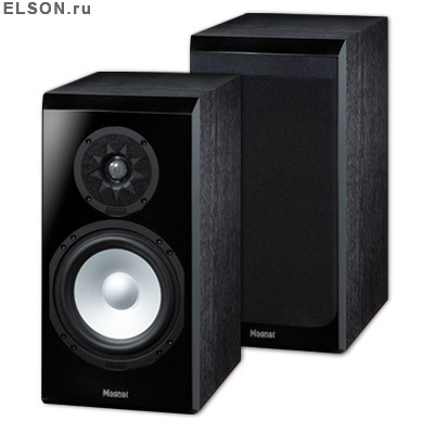

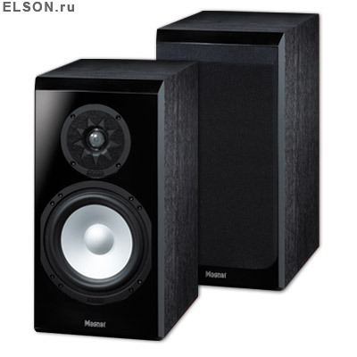

mal schaun vll hat ja ein kumpel von mir auch einen dann kann man ja mal vergleichen. danke auch Dir. Zum Schluss noch ein Bild von den hübschen Teilen :D

Die Magnat hebt die Höhen auch deutlich an und das nimmt man sofort als hochauflösender war. Ist aber nix was der Treble-Regler nicht auch mit jedem anderen Lautsprecher schafft. Soll jetzt keine gesonderte Kritik an der Quantum sein.
