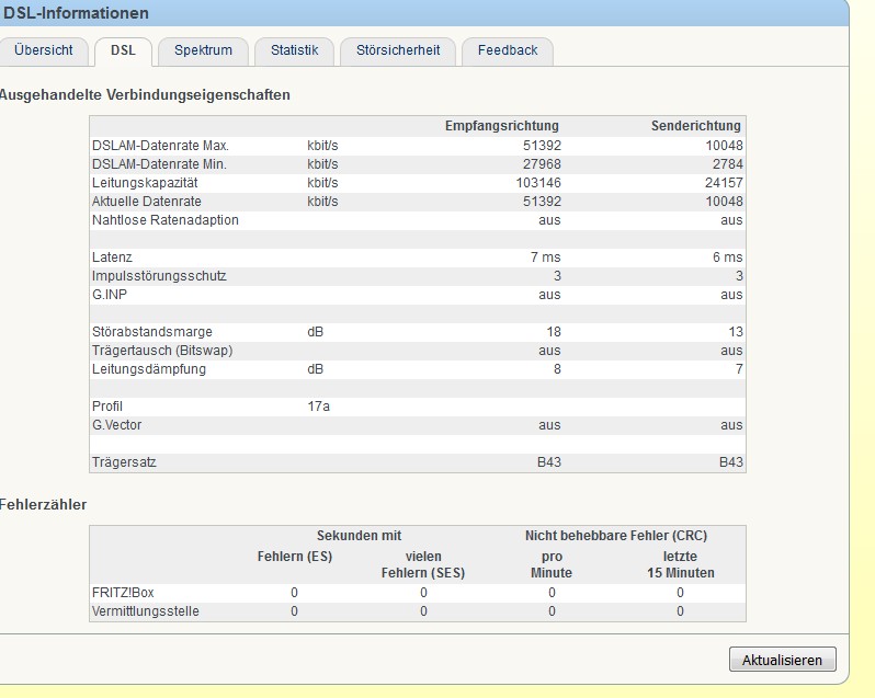

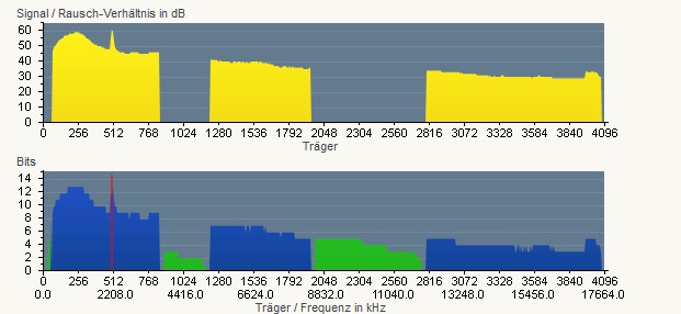

Kann mal jemand über meine Werte drüber schauen und sagen ob die soweit ok sind? Die Verbindungseigenschaften scheinen soweit ja okay zu sein ..Vor allem der Wert beim Spektrum interssiert mich ..auf den ersten blick würde icj sagen das es okay ausschaut, aber das würde ICH sagen ..aber so recht ahnung habe ich nicht ;)

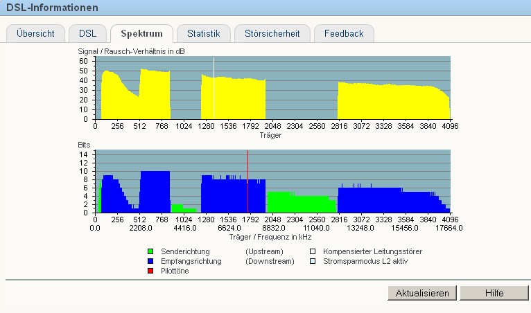

bevor man mir einen neuen port geschaltet hat sah das spektrum etwas anders aus ...vor allem im ersten blauen Bereich war ein art downfall "krater" zu sehen...der jetzt nicht vorhanden ist..
Spektrum ok oder irgendwas merkwürdig?
Danke
so sah das spektrum damals aus
wie man erkenne kann im ersten blauen block der downfall ..der seit der portumschaltung nimmer vorhanden ist...
keine ahnung was mir das genau zu sagen hat..alles ok oder nicht ?!

Ich würde im allgmeinen gernew wissen ob das spektrum bei mir okay ausschaut ...da ja vor der portumstellung der erste blaue bereich doch anders aussah...jetzt stellt sich die frage an leute die ahnung davon haben ob mein spektrum soweit gut ausschaut ?

amiga.... das spektrum kannst du nicht mit anderen vergleichen, da sind zu viele faktoren die das beeinflussen. so wie es ausschaut, ist bei dir alles normal. solange du keine merkbaren aussetzer hast oder tonnenweise crc-fehler sind, geniesse die ruhe und such nicht nach fehler, die keine sind.
