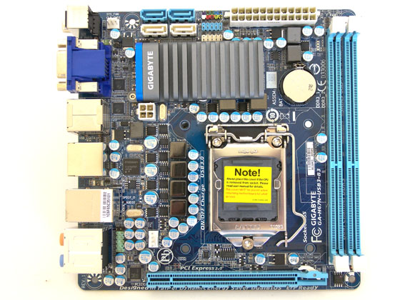

so wie hier: Gigabyte GA-H67N Mainboard Sockel 1155 Mini ITX
nur sehe ich da, außer dem PCIe-steckplatz, keine weiteren steckplätze wo er noch was hinstecken könnte. problematisch wirds, weil die CPU in der nähe ist..
was ist denn diese Riser-karte? wo steckt die denn auf dem board?

wenn ich mir dieses board so ansehe (hab nur dieses gefunden mit dem namen wie deines) dann sehe ich KEINEN weiteren steckplatz in der nähe des PCIe. das einzige was dann noch kommt ist der CPU-sockel...
oder hab ich das falsche bild (hab mit deiner mainbaord-bezeichnung gesucht)
Also nochmal genau.
Das Board hat ja nur einen Slot. Dieser wird aber vom CPU Kuehler verdeckt. Deswegen kann ich das obere Slotblech nicht nutzen.

Da unter den CPU Kuehler aber zumindest eine Riserkarte passt, kann ich das untere Slotblech nutzen, hier aber nur eine Single Slot Karte unterbringen.
Ich hoffe das es jetzt verstaendlich ist.

Er hat sich seinen einzigen Pci-Express-Slot verbaut. Darum gehts. Hätte ich nicht im ersten Posting den "Shuriken" überlesen, wäre das sofort klar gewesen. Ärgerlich.
Slot heißt für mich Steckplatz auf dem Board, nicht die Öffnung am Gehäuse.
Aber wenn ich dich richtig verstehe, wird die Riserkarte nur am Ausgang angeschraubt, jedoch nicht auf dem mainboard eingesteckt, denn zwischen CPU-Halterung und PCIe, sowie RAM_Steckplatz ist kein weiterer Steckplatz auf dem Board und da auf dem Bild oben kein Kühler drauf ist, sondern nur der reine Sockel frag ich nach was es sich mit der Riserkarte auf sich hat.

also wenn ich mir das Bild von KArtenlehrling anschaue, weiß ich nun was du mit Slot meinst..
