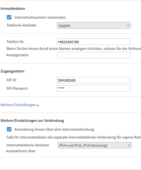

Hallo. Gibt es eine Fehlermeldung? ID und Passwort für die Telefonie sind andere Daten, als die fürs Login ins Kundencenter. Sieht es aus wie in meinem Screenshot? Ist der Haken gesetzt?
PS: Die Daten im Screenshot sind ausgedacht, daher nicht geschwärzt,

Meins Screenshot oben mit +49234... funktioniert bei mir tatsächlich so. Da schlägt nichts fehl.
Wenn man kurz nach Sipgate, Fritzbox, googlet, erscheinen unterschiedliche Screenshots zur Einrichtung einer Sipgate-Nummer. Und bei manchen gibt es ein Feld für die Ortsvorwahl, das bei mir fehlt. Ich gehe davon aus, dass das von der Firmware des Routers abhängt. Manche Firmware scheinen Sipgate gar nicht als Anbieter in der Vorauswahl zu haben, sodass man sowieso alles manuell eintippen muss ("Anderer Anbieter").
