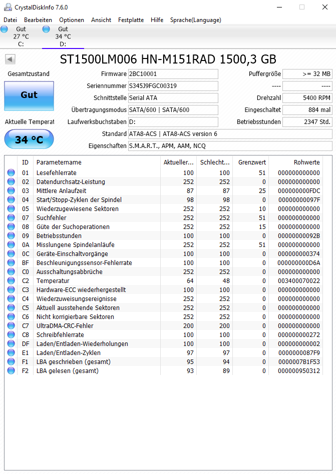

Hier ein Screenshot von Crystal Disk Info:
https://picload.org/view/daipowgi/unbenannt.png.html
Ist das normal?

Screenshot ist wertlos, weil nicht alle Werte drauf sind. Zieh das Fenster ganz auf! Und lad den Screenshot hier im Forum hoch, nicht extern.
Ok, hier der Screenshot XD:
Das Piepen kann ich nicht hören auf der Arbeit. Aber eigentlich piepen Platten nicht. Es sei denn, da ist ein Lager defekt. Das steht aber in den Smartwerten nicht drin.
Jedenfalls hast du deine Platte ordentlich geschüttelt, Beschleunigungssensor hat 3.434 Ereignisse erfasst.
Und dann gibt es 626 Schreibfehler.
Also wirklich toll ist das nicht, aber woher das Piepen kommt, weiß ich nicht.

Ja, die HDD hat viele größere Stöße registriert. 1754 Stück. Das mögen HDDs so gar nicht. Und das kann auch dazu führen, dass sie nicht mehr richtig will. Auch wenn die anderen SMART Werte noch OK aussehen.
