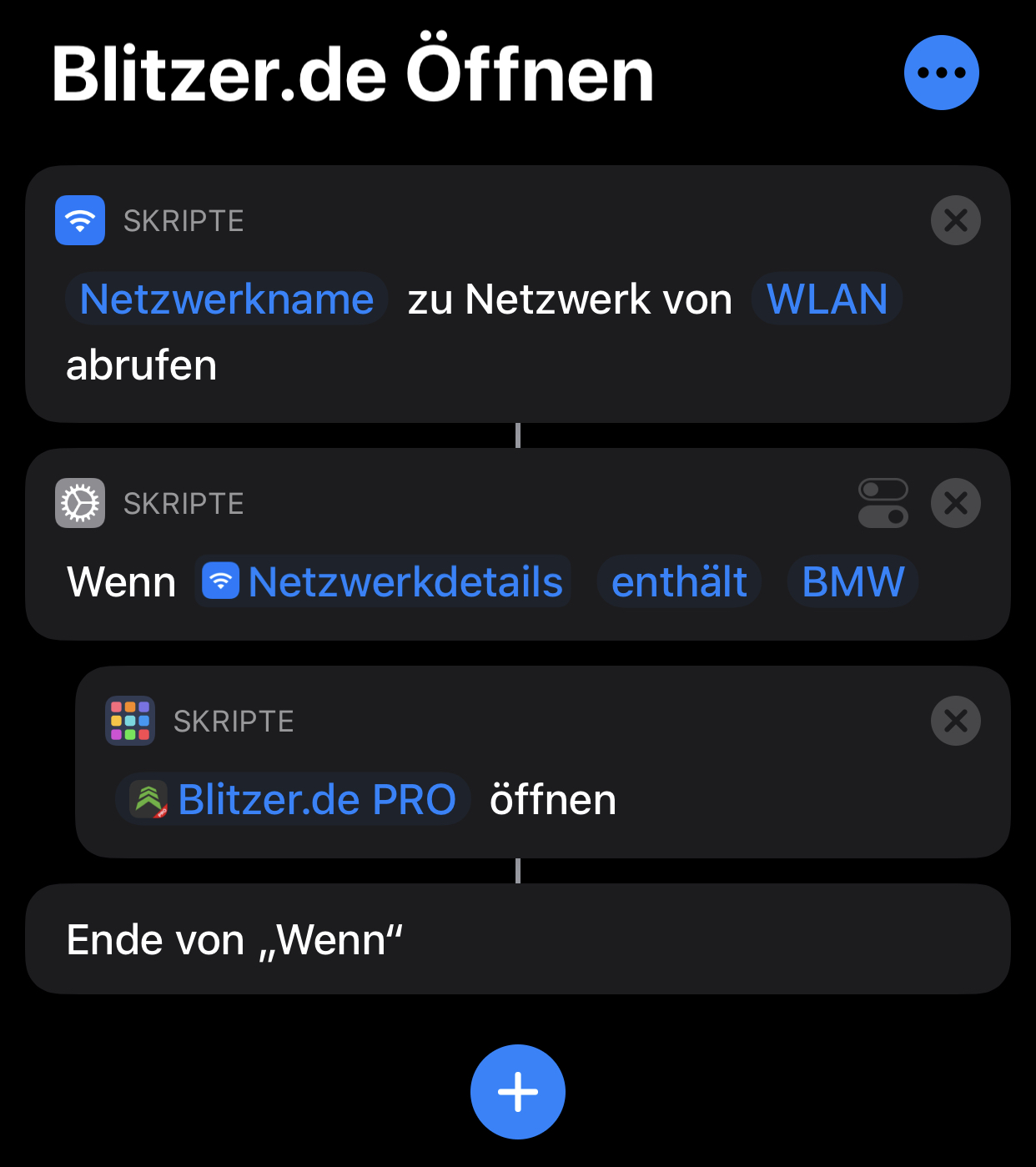

Folgendes habe ich bisher „gebaut“, aber da bin ich mir nicht mal sicher, ob das funktioniert, wenn ich den Befehl per Hand aktiviere, da der Verbindungsstrich zwischen den Blasen unterbrochen ist.
Und automatisch läuft es so ja auch noch nicht :/

Du musst erst die "App" Kurzbefehle installieren aus dem App Store. Darin kannst du eine Automation erstellen.

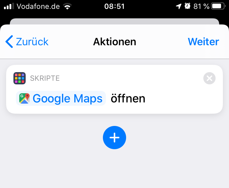

Ich habe das gerade mal getestet. Eine Automation in Verbindung mit CarPlay ist nur mit bestimmten Apps möglich. Ich hätte z.B. gerne Google Maps automatisch gestartet beim Verbinden, das geht schon nicht bzw. wäre nur der mit der Karten App vom IPhone möglich.
Habe es gerade probiert, du kannst sehr wohl GMaps starten. Via Skripte->App starten:
