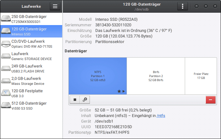

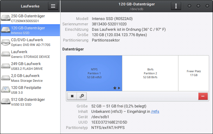

Vielleicht etwas OT, aber was ist hier der Vorteil gegenüber der Standardapp Laufwerke?
"Laufwerke" nutze ich nur dazu, um nachzusehen, welches Gerät der Stick ist (also z. B. /dev/sdc). Zum partitionieren (insbes. bei mehreren Partitionen) finde ich es vollkommen ungeeignet, da es die Größe in MB, GB, usw. nutzt (also auf 1000er Basis) und man deshalb keine vernünftige Partitionierung (auf 1024er Basis) erstellen kann: Das ist totaler Murks.
Btw: Ich habe zwei ext. 2,5" Gehäuse, die haben beide die selbe Seriennummer: "Laufwerke" kommt nicht damit klar, wenn beide angeschlossen sind: Es wird nur ein Laufwerk angezeigt, mit den Partitionen des als zweiten angeschlossenen Laufwerks, aber wenn ich es ausschalte, geht stattdessen das erste aus (oder umgekehrt - ich kann es momentan nicht testen).
Wie gesagt: Zum anzeigen des Geräts ist es gut geeignet, auch zum umbenennen von Partitionen (außer ntfs3: das zeigt es als "unbekannt" an (s. Anhang) und beim Umbenennen gibt es einen Fehler), aber bzgl. Partitionierung: Finger weg! - Da ist GParted die weit bessere Wahl.
