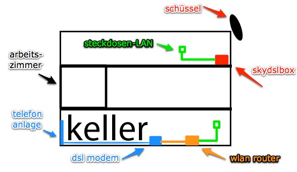

Folgende Situation:
Meine Eltern sind angepestet, da sie auf dem Kaff nur DSL Light bekommen. Die Geschwindigkeit ist erbärmlich 128/378 <- irgendwo da in der Nähe.
Nun war die Idee aufgekommen, dass man ja das DSL weiterlaufen lassen könnte, jedoch als Downstream SkyDSL 3000 nutzt.
Ist das möglich? Wie benimmt sich die SkyDSL Box in einem Netzwerk und wie sage ich ihr, dass sie die Fritzbox im Keller als Rückkanal hernimmt?
Die Anlagenkonstruktion ist hier auch etwas komisch, das DSL Modem ist im Keller an den Analoganschluss gepinnt, der Rest des Hauses ist ISDN.
Habe euch das auch mal wunnerschöön illustriert, wie das hier bereits aussieht ;)
Neu wäre dann die Schüssel, SkyDSL Box und LAN übers Stromnetz des Hauses.
Was meint ihr?

Das Netzwerk läuft bereits so. Mir geht es nur darum zu erfahren, wie die Box ihren Rückkanal festlegt. Geht das nur über die Kiste selber oder kann ich ihr sagen, dass sie die Fritzbox im Keller dafür hernehmen soll.

Hallo, als Anlage habe ich Dir mal das Anschlussschema aus dem Handbuch beigefügt.
Das vorhandene Netzwerk ist ein interessanter Aufbau. Ob der Zusatz mit dem SkyDSL über DLan funktioniert wirst Du sicherlich selbst versuchen müssen.
Ich würde die SkyDSL Box in den Keller stellen, musst dann "nur" das Kabel der Schüssel nach unten verlegen. ( die beiden DLan Adapter kosten ja auch ein paar €).Bei mir steht die Schüssel im Garten, bis zur PCI Karte des Rechners sind das ca 40 mtr.

Das Kabel nach unten zu ziehen ist so ohne weiteres nicht möglich. Mir geht es generell nur um die Frage: Muss ich den Rückkanal über eine DFÜ Verbindung angeben oder kann ich der Box sagen, dass sie die Fritzbox + das bestehende DSL dafür hernehmen soll?

Lt. Handbuch sieht der Anschluß im lokalen Netzwerk aus : Sat-Schüssel wird an SkyDSLBox angeschlossen (Rückkanal). Die SkyDSL Box wiederrum mit Netzwerkkabel dann an den Router ( der Router ist mit dem Telefonanschluß verbunden ist). Die BOX kann als einziger DHCP Server / ohne DHCP mit festen IP Adresse adressiert werden. siehe hierzu:
http://de.skydsl.eu/downloads/TSD_WhitePaper_skyDSLBOX_20080605.pdf
Zu beachten auch :
http://de.skydsl.eu/faq_download.php?id=17&filename=%DCberpr%FCfung_Sichtlinie.pdf
Ansonsten mal den Support von denen kontaktieren. Die müssten es ja wissen :-)))
