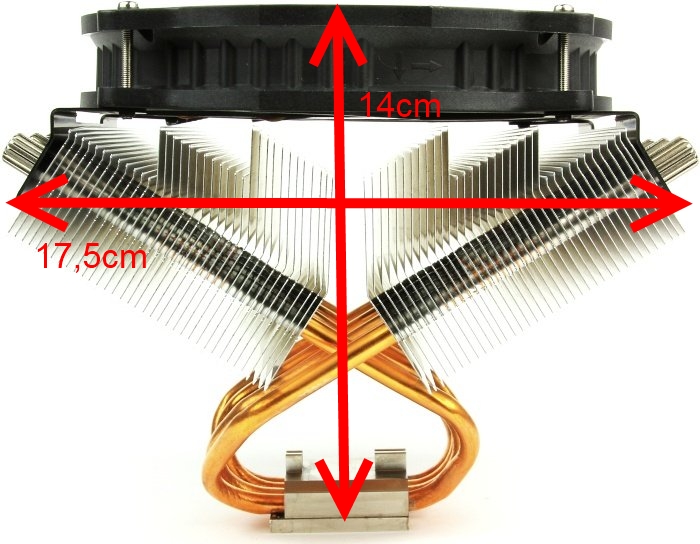

der Kühler ist eher auf niedrige Bauart optimiert, also für Gehäuse mit halber Höhe
Ich finden den Grand Kama Cross ja viel genialer, hat ungefähr die doppelte Kühlleistung (siehe Luftdurchsatz vom Lüfter, und die riesige Kühlfläche der Lamellen), und kostet nicht mehr. Dabei ist die max. Drehzahl vom Lüfter auch geringer.

Der Grand Karma Cross 2 ist glaube ich zu groß für mein Gehäuse. (Gehäuse ist 180mm breit und der Kühler 175.2mm)
Könnt ihr mir vllt noch nen anderen guten empfehlen ?
Oder ist der Scythe Mugen 4 zu empfehlen ?

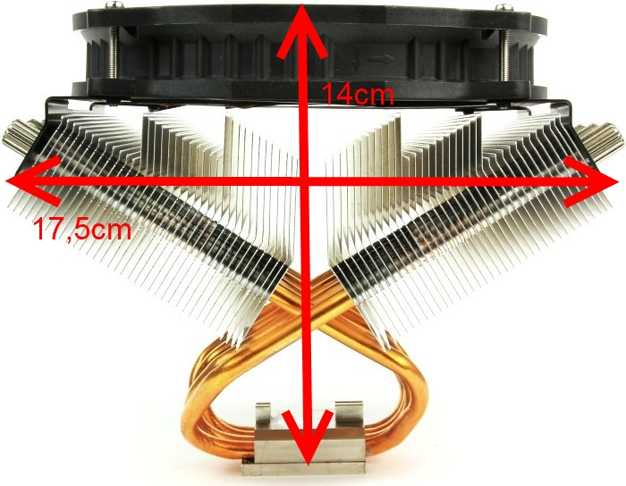

nein, schau dir den Kühler nochmal genau an,
der ist mehr breit als hoch. Die Höhe beträgt 140mm (wie im Bild unten sichtbar), wobei das Gehäuse dann wohl insgesamt etwa mindestens etwa 165cm breit sein müsste (breite, wenn als Tower aufgestellt).
http://geizhals.at/p/7463/977463/977463-1.jpg
Ich meine der ist 17.5cm hoch. Warum sollte der Lüfter denn 17,5 x 14 cm groß sein ?!
Guck mal das Bild - so sehe ich das.
Sollte also passen!

Ok. Aber ich meine das der 17,5 hoch ist weil der Lüfter ja genau oben drauf passt und der wird ja wohl 14x14 cm sein
Ich habe jetzt auch den Scythe Mugen 4 gefunden. Kann man den empfehlen oder soll ich mir doch lieber nen Top Blow kühler holen?
Aha... "passt genau oben drauf".
Dann erklär mir mal warum der Kühlkörper breiter als der Lüfter ist.
Ist doch auf dem Bild ganz eindeutig zu sehen.
Der Mugen ist auch ein guter Lüfter, nur wird für deine CPU ein Top-Blower und kein Tower Empfohlen
Also der kühler ist ja 17,5x14x14 cm groß und der Lüfter ist dann ja 14x14cm und da der Lüfter so groß wie der kühler ist wird 17,5 ja die Höhe sein
Ok sry hab grad geguckt und er ist 14 cm hoch. konnte das Net glauben :)
