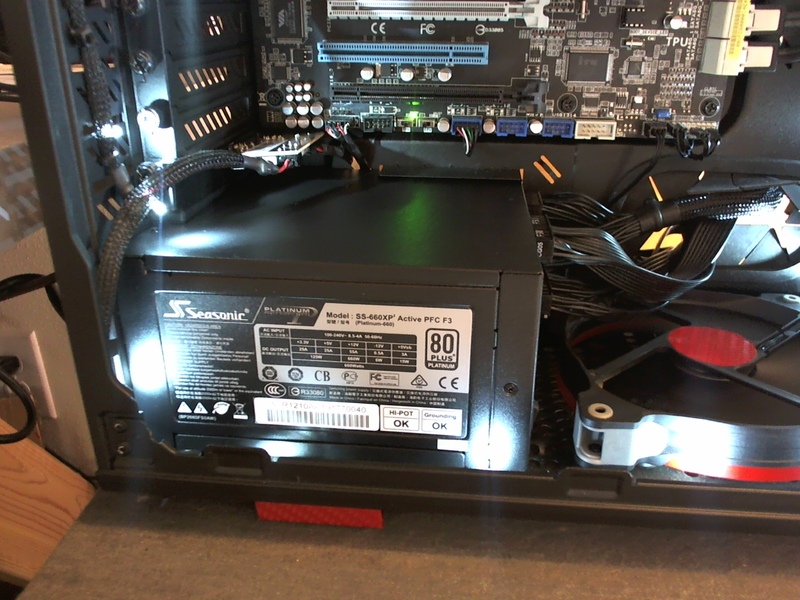

Das einziege was schade ist das die technischen Infos alle auf der Sichtseite sind wenn man den Lüfter nach unten richtet.
