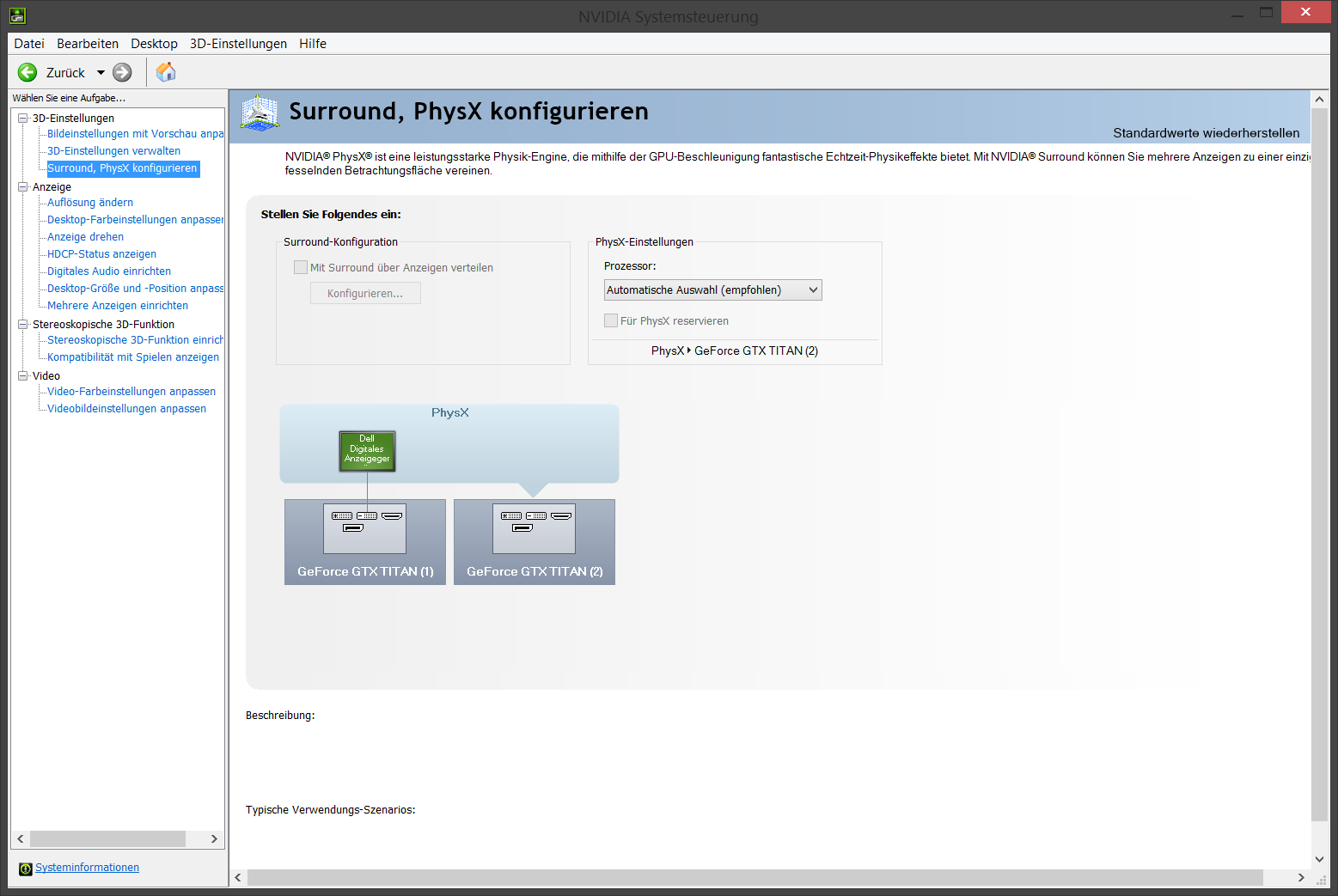

Habe jetzt seit einiger Zeit 2 GTX TITANs. SLI-Bridge ist auch drauf. In den NVIDIA-Systemeinstellungen wird mir auch angezeigt dass ich 2 TITANs habe aber wo man noarmalerweise SLI konfigurieren kann (Hatte früher schon 2x 580, 670 im Gespann) gibt es nur die Einstellung zu Sourround und PhysX.
Habe schon etliches probiert. Grafiktreiber komplett gelöscht und neuinstalliert, andere Bridge verwendet, Steckplatz getauscht aber es hat alles nichts gebracht.

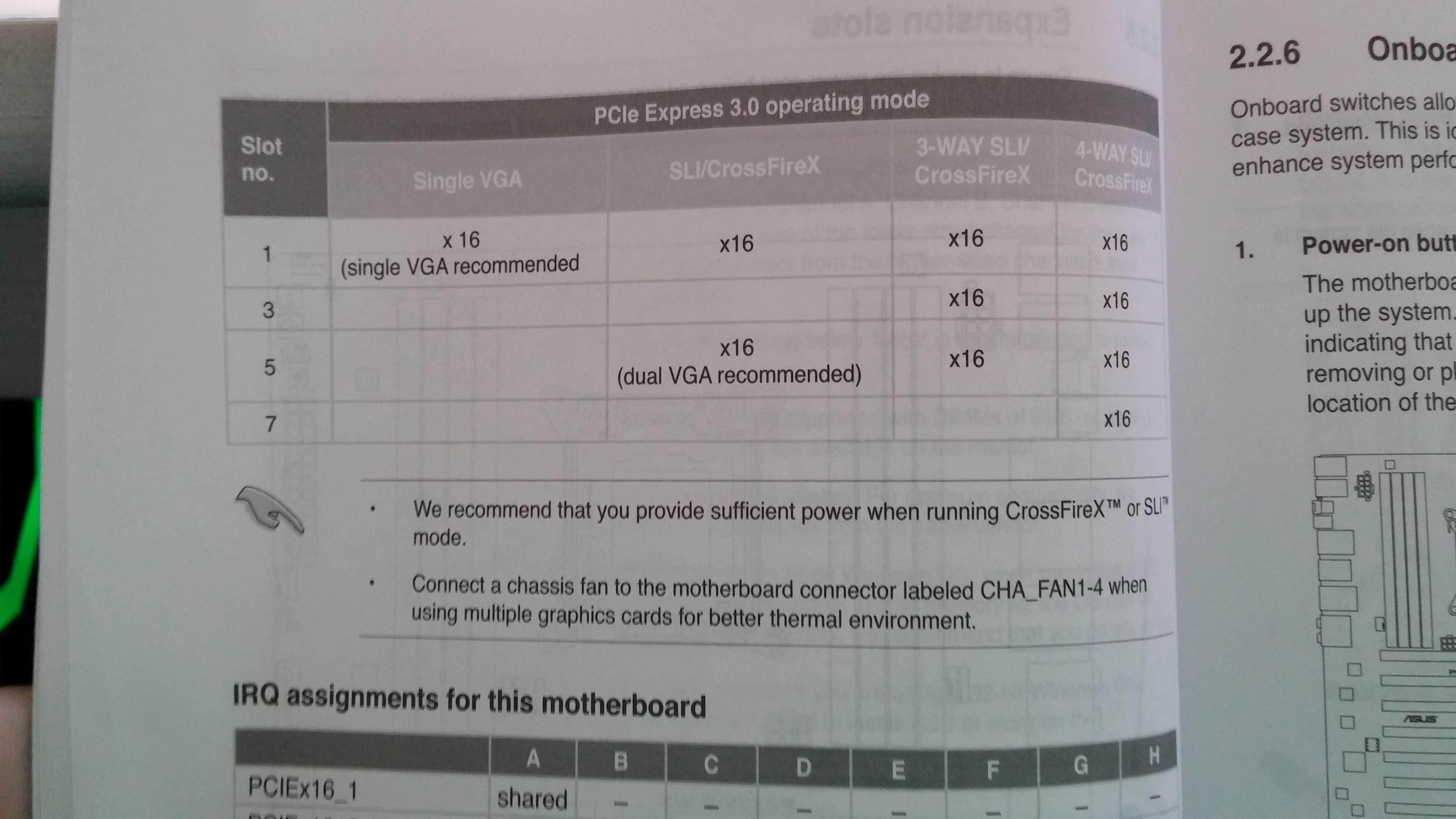

Also Problem gelöst habe folgendes getan: Ins Büchlein vom Mainboard geschaut und gesehen das die beste Konfiguration für 2-Way-SLI die Slots 1 und 5 sind, umgesteckt, Windows kurz realisieren lassen dass die Karte in einem neuen Slot ist und plötzich konnte ich SLI aktivieren.

Welche hast du jetzt belegt ? Du hast ja sieben, soweit ich das sehe ist 1 und 5 für Dual VGA !
@Capone6 ja das stand was von wegen Dual-VGA aber sieh selbst das Bild
Ja, das hab ich auch eben so gesehen! Bei den vielen PCIe Plätzen kann man schon mal durcheinander kommen;)
