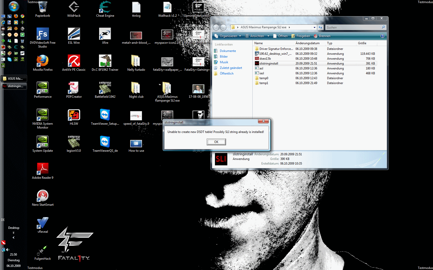

2. Anschließend habe ich mir den "SLI String Installer" runtergeladen, entpackt und die "slistringinstall.exe" ausgeführt.
Im folgenden Fenster habe ich dann wie im Tutorials von xDevs.com einfach auf "ASUS" gedrückt, das heißt auch wenn man kein ASUS Board hat soll man hier ASUS auswählen.

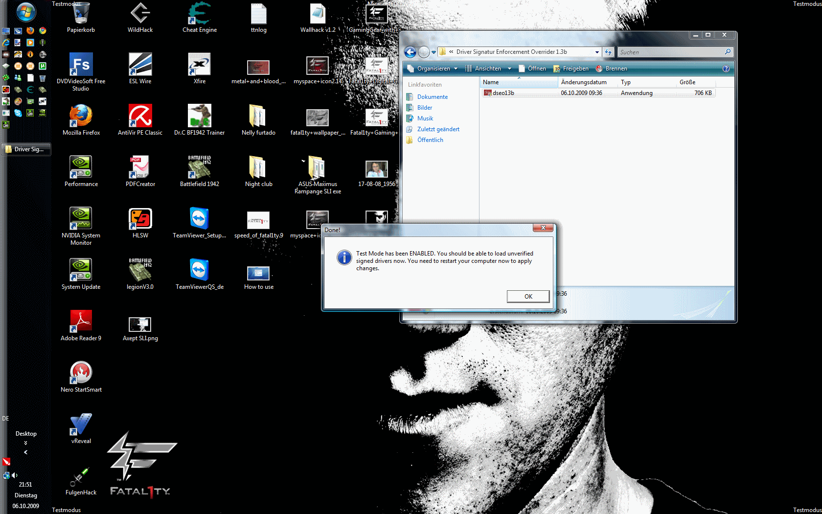

Zuerst habe ich also den Driver Signature Enforcement Overrider gestartet und Option "Enable Test Mode" ausgewählt und "next" gedrückt.

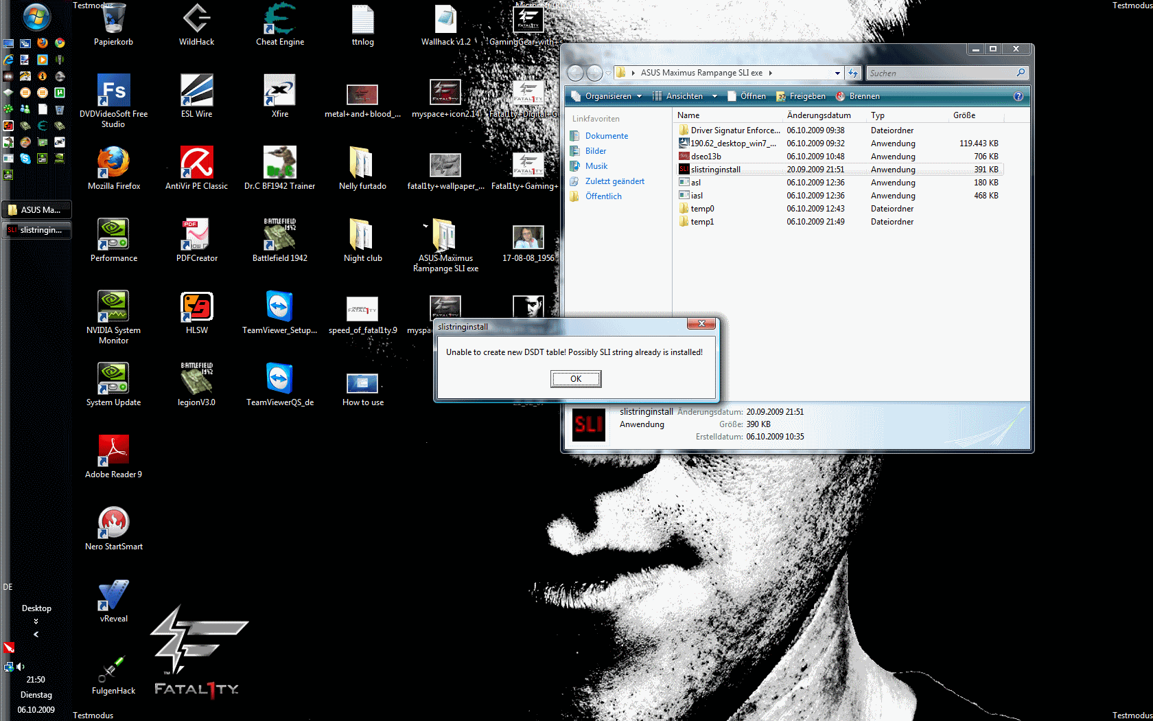

Habe mal 2 Pics gemacht nach dem ich, alles wieder holt habe/wollte...!
Scheint mir so als würde es bereits Funktioniert haben bei mir..., mein Englisch ist nicht ganz so gut, aber ich glaub ih liege richtig... oder?
Habe mir mal mein Desktop Bild angeschaut..., in jeder ecke steht Tesmode...?was hat den das nun zu bedeuten?

Es sieht so aus als wenn du alles richtig gemacht hast, wenn du jetzt noch die richtige Hardware hast könnte das was werden.
Unten rechts steht Test Modus da du ja im 6. Schritt mithilfe des "Driver Signature Enforcement Overrider" dem Test Modus aktiviert hast um den modifizierten Treiber zu laden. (Enable Testmode = Test Modus aktivieren ;))
Sobald man den Test Modus deaktiviert funktioniert auch der modifizierte Treiber nicht mehr, also muss man wohl oder übel damit leben.

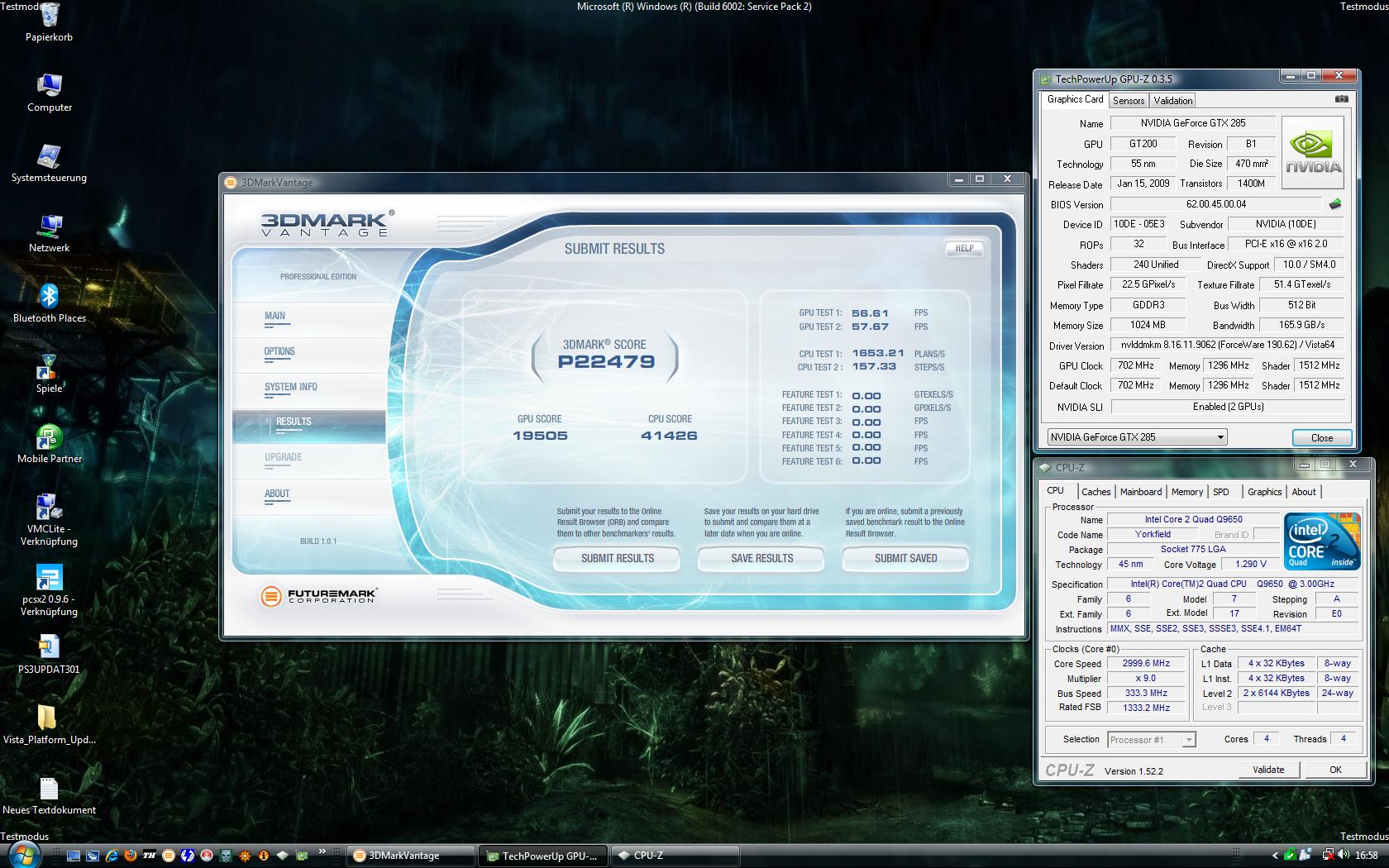

Ist das GEIL, es funktioniert tatsächlich :D:D:D. Erstmal ohne OC probiert... geht schon :evillol:. Das sich der X38 nochmal so bezahlt macht hätte ich nicht gedacht. So, nu erstmal OC und sehen was noch geht.
