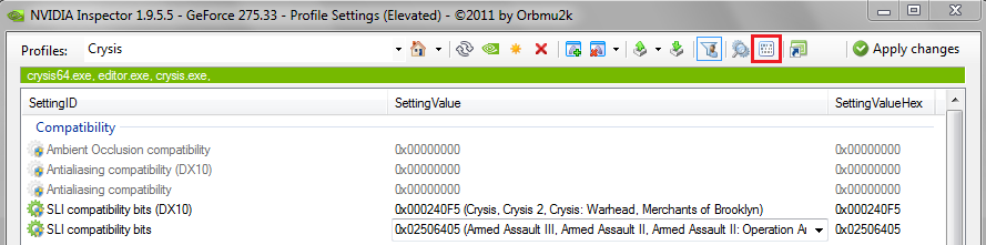

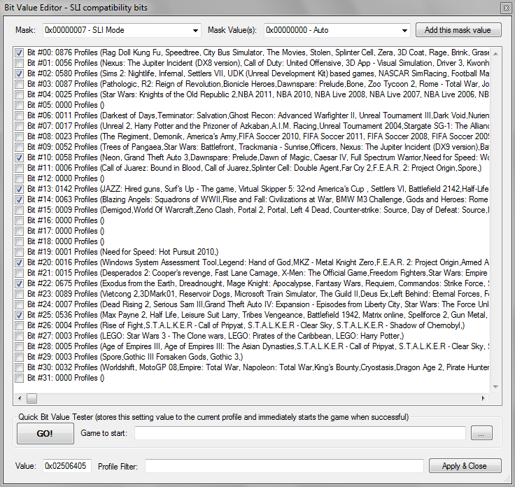

Damit die SLI-Bits im Inspector angezeigt werden, muss der Verknüpfung "-requestElevation" (ohne Anführungszeichen) angehängt werden. Nun kann man die Bits einsehen und verändern. Ein zusätzliches mächtiges Werkzeug ist der Bit Value Editor, der sich über einen Button in der Menüleiste (rot markiert) öffnen lässt, sobald man in ein Kompatibilitätsbitsfeld geklickt hat.
nvinsp_bits-png.238057
Bit Value Editor:
nvinsp_biteditor-png.238056
Der Biteditor listet auf, welche Bits in der gewählten Bitfolge (hier Crysis SLI-Bits 0x02506405), gesetzt sind und in welchen Profilen die einzelnen Bits noch aktiv sind. Über eine Profil-Filtereinstellung lässt sich die Ansicht eingrenzen. Schlussendlich kann man zum Testen nach dem Setzen diverser Bits sofort eine Anwendung starten.

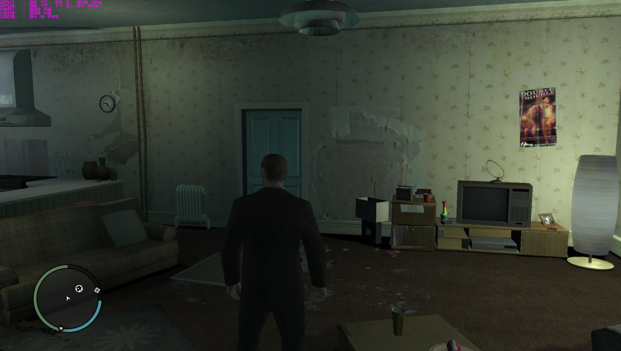

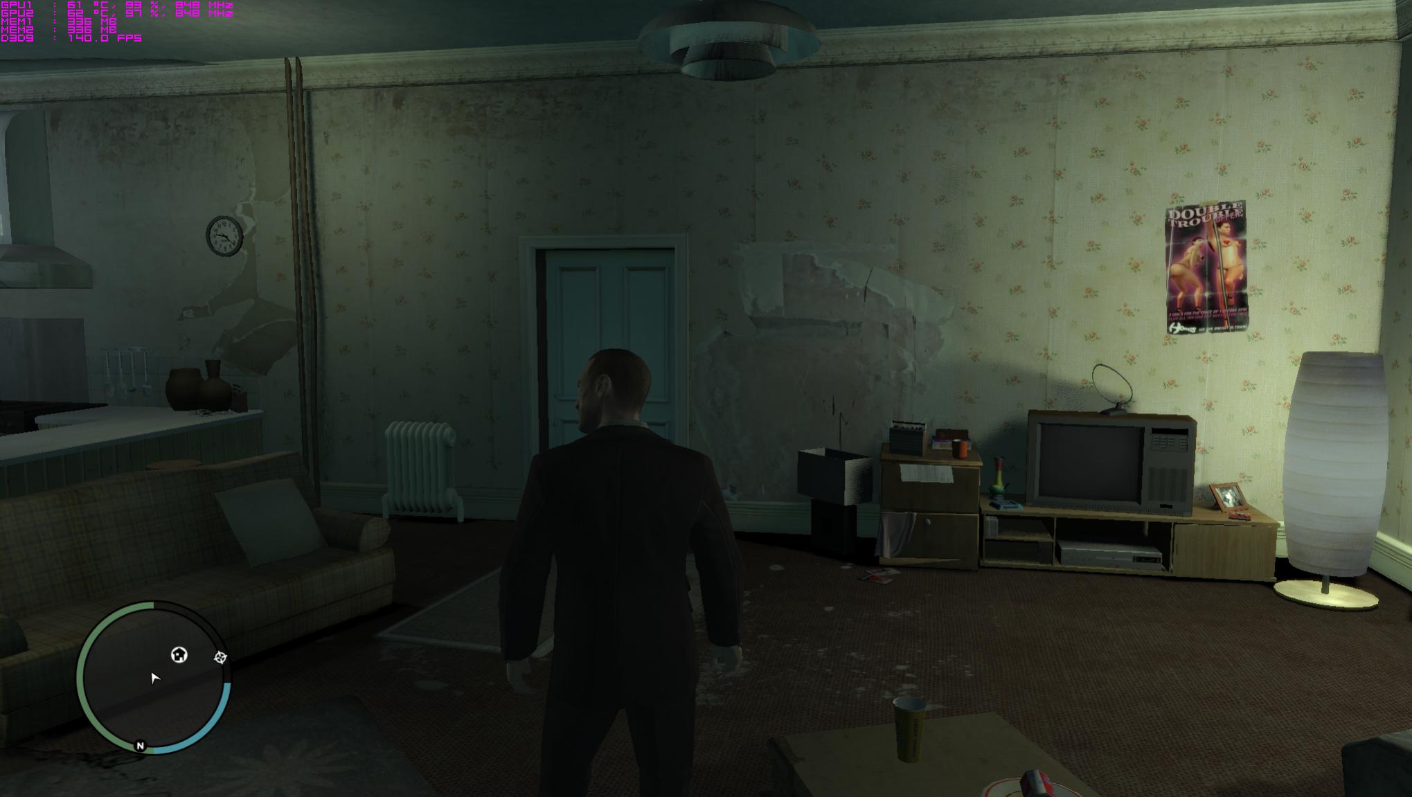

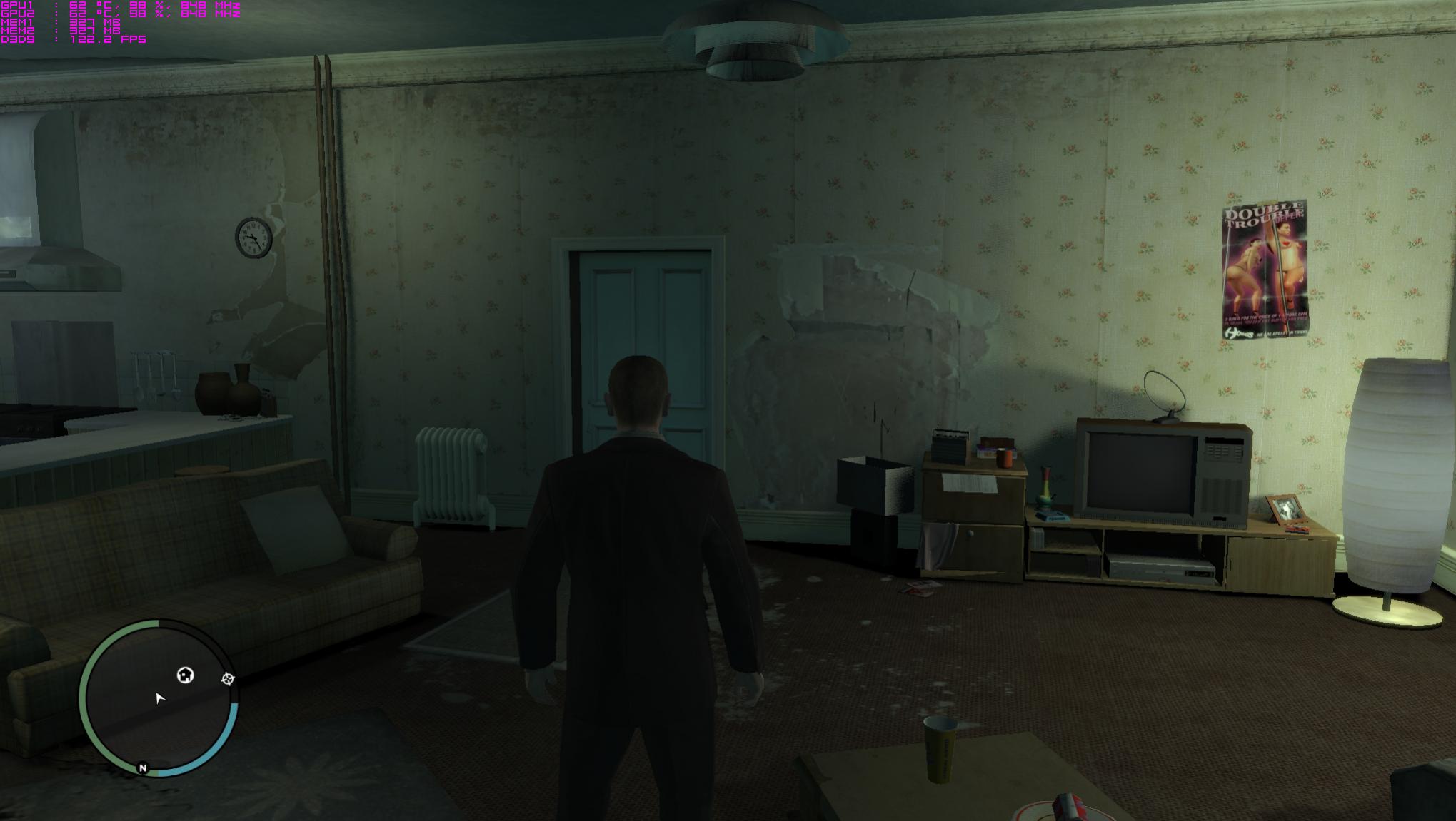

boxleitnerb schrieb:
Zu GTA: Geh mal mit der Auflösung runter und schaue, ob du nicht im CPU-Limit bist.
so da bin ich wieder, gestern keine zeit gehabt hier die screens, voen links nacg rechts alte bits 122 fps, neue Bits 140 fps und eine Karte 80 fps, neue bits helfen also doch bisschen, screens 2040x1152, 16xHQAF, Texture Mode (weiss nicht mehr welcher)

Hm gut 2MP sind ja jetzt keine soooo große Last. Kann schon sein, dass du bei 140fps ins CPU-Limit rennst ;)
kann sein bei gta ist das sowieso so eine Sache, da ist meisten weder Grafikkarte noch CPU ausgelastet weil das so schlech programmiert ist. auf jeden Fall nützt mir sli bei gta bei den min fps nichts, bräuchte einen Sandy
