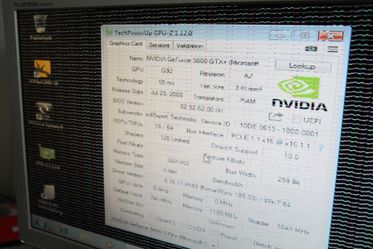

ich habe zwei identische Grafikkarten, die im SLI-Modus betrieben werden können.
Eine von den beiden produziert aber immense Grafikfehler.
Hat das Auswirkungen auf den SLI-Modus, wenn der Monitor an die "gesunde" Karte angeschlossen wird ?
Ich kann es leider mangels Board nicht testen.

Wonach sehen die Bildfehler aus ?
GPU oder VRAM ?
Bildfehler sehen nach Kaputter Grafikkarte aus
