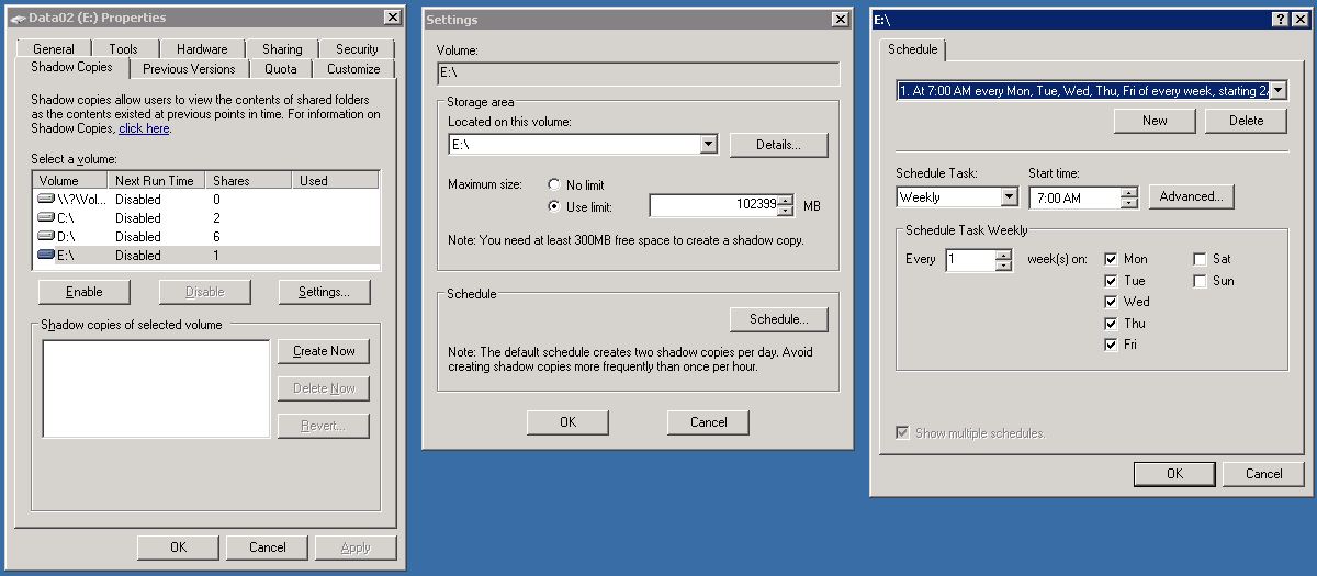

Previous Versions -> Shadow Copies (Schattenkopien)
Das stellt man am Fileserver ein. Am Client können die User dann selbst vorherige Versionen wieder herstellen.
