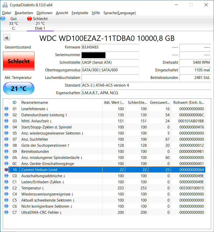

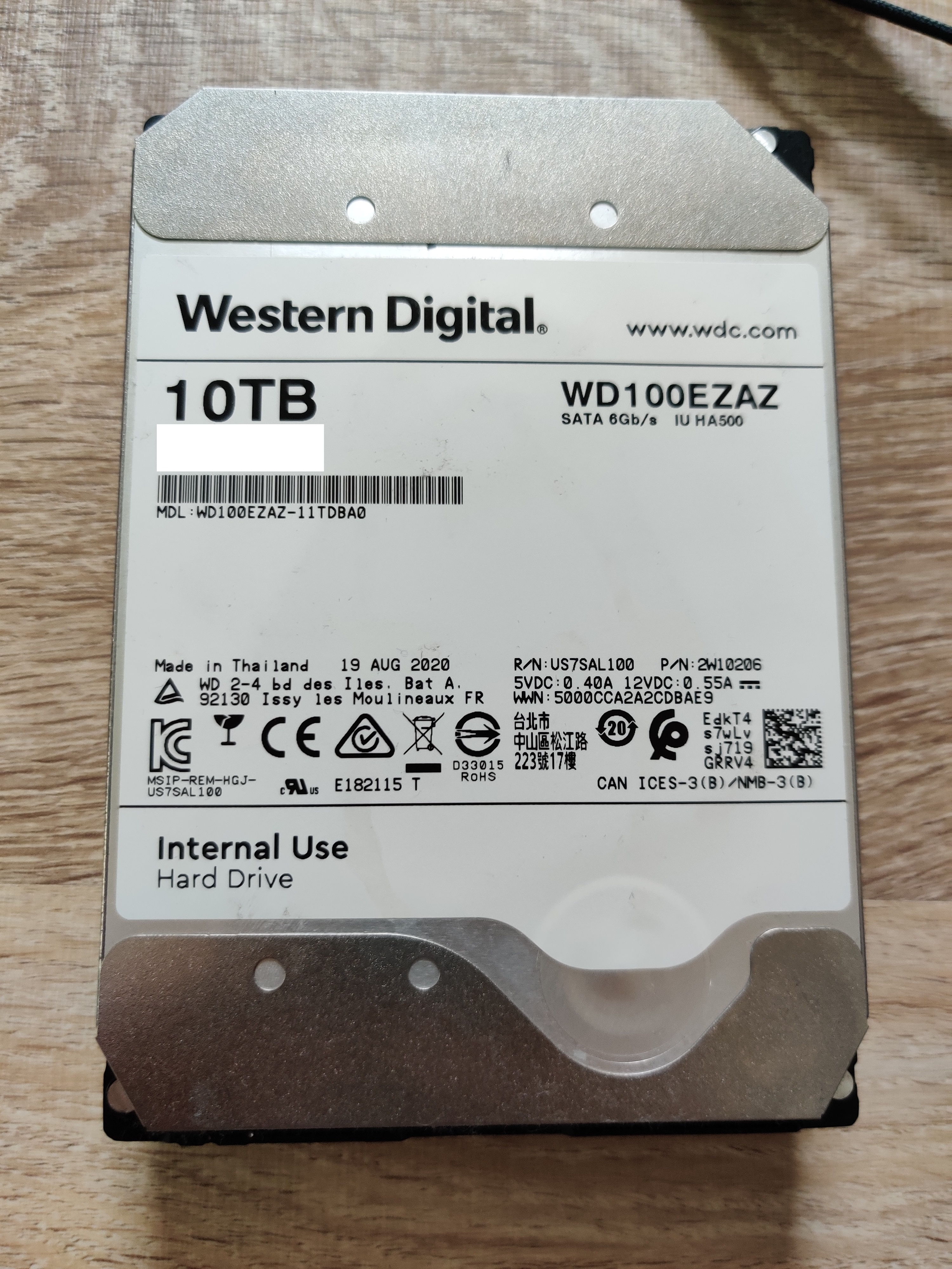

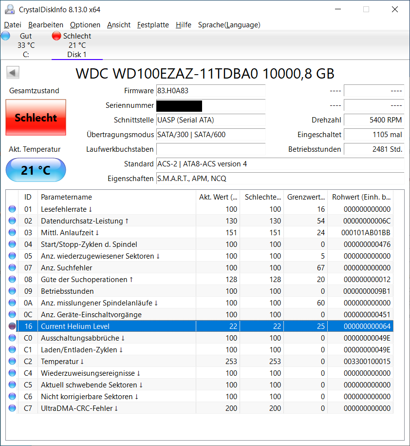

eine meiner Festplatten hat gestern den SMART-Status "schlecht" ausgeworfen. Es scheint wohl so, dass das Helium-Level innerhalb der Platte sinkt (siehe Bild im Anhang). Dazu klickert sie ab und zu. Kann man anhand des SMART-Status ungefähr sagen, wie lang die Platte noch durchhält? Wenn das Helium-Level unter einen kritischen Stand sinkt, besteht die Gefahr eines Headcrash, also das die Schreib/Lese-Köpfe auf die Scheiben krachen, korrekt?
Ich habe diese Festplatte damals aus einer WD Elements 10 TB ausgebaut, mir ist außerdem dummerweise mal Cola oder irgendwas kleberiges in das Gehäuse der externen Festplatte gelaufen. Ich hatte die Platte damals ausgebaut und dann mit Isopropanol versucht, das zu reinigen. Anschließend hab ich sie in mein NAS eingebaut. Dummerweise habe ich die Platte nicht in mein SnapRAID-Verbund eingebunden.
Ich weiß, kein Backup, kein Mitleid. Mir stellt sich nun die Frage, wie ich die Daten auf der Platte am schnellsten / am schonendsten sichern kann. Die sterbende Platte ist mit dem Dateisystem XFS formatiert, falls das relevant sein sollte. Die Platte, auf die die Daten kopiert werden soll, ist ebenfalls eine neue WD Elements 10 TB, komplett leer.
Ich würde die Daten der Platte mittels rsync auf eine Platte übertragen. Gibt es andere / bessere Methoden bzw. wie würdet ihr vorgehen. Eventuell mit dd die Platte 1:1 auf die neue spiegeln? Das sollte doch ohne Probleme funktionieren, die Sektoren sollten ja noch alle in Ordnung sein, oder?
Gruß

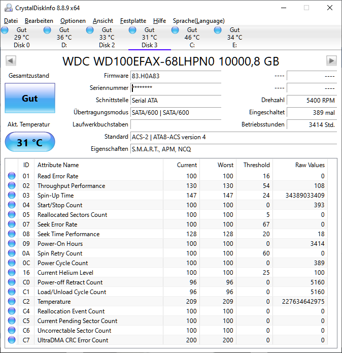

Irgendwas ist da an der CDI-Ausgabe seltsam.
Das Current Helium Level ist doch laut Rohwert 0x64, also dezimal 100. Sprich genau wie in dem generell auf dezimal geschalteten Screenshot von Fusionator. Auch meine WD Heliumplatten zeigen ebenfalls jeweils noch Füllstand 100.
Wie es bei Rohwert 100 zustande kommen soll, dass der "aktuelle" Wert 22 beträgt (also den Grenzwert 25 unterschritten hat) ist mir ad hoc schleierhaft...

Witzigerweise habe ich in OMV5 die SMART-Überwachung aktiv. Das Unterschreiten des Grenzwertes muss ja nach dem Ausschalten des NAS passiert sein, da selbst das Mainboard eine Meldung ausgegeben und den Boot gestoppt hat. Davor hat alles funktioniert und OMV hat auch keine Warnung ausgegeben.
Wie bereits oben genannt, selbst das Mainboard hat eine SMART-Warnung ausgegeben und den Boot gestoppt ("S.M.A.R.T Status Bad, Backup and Replace.") Sobald mein OMV-NAS wieder läuft und ich die Platte gesichert habe, kann ich smartctl-Logs posten.

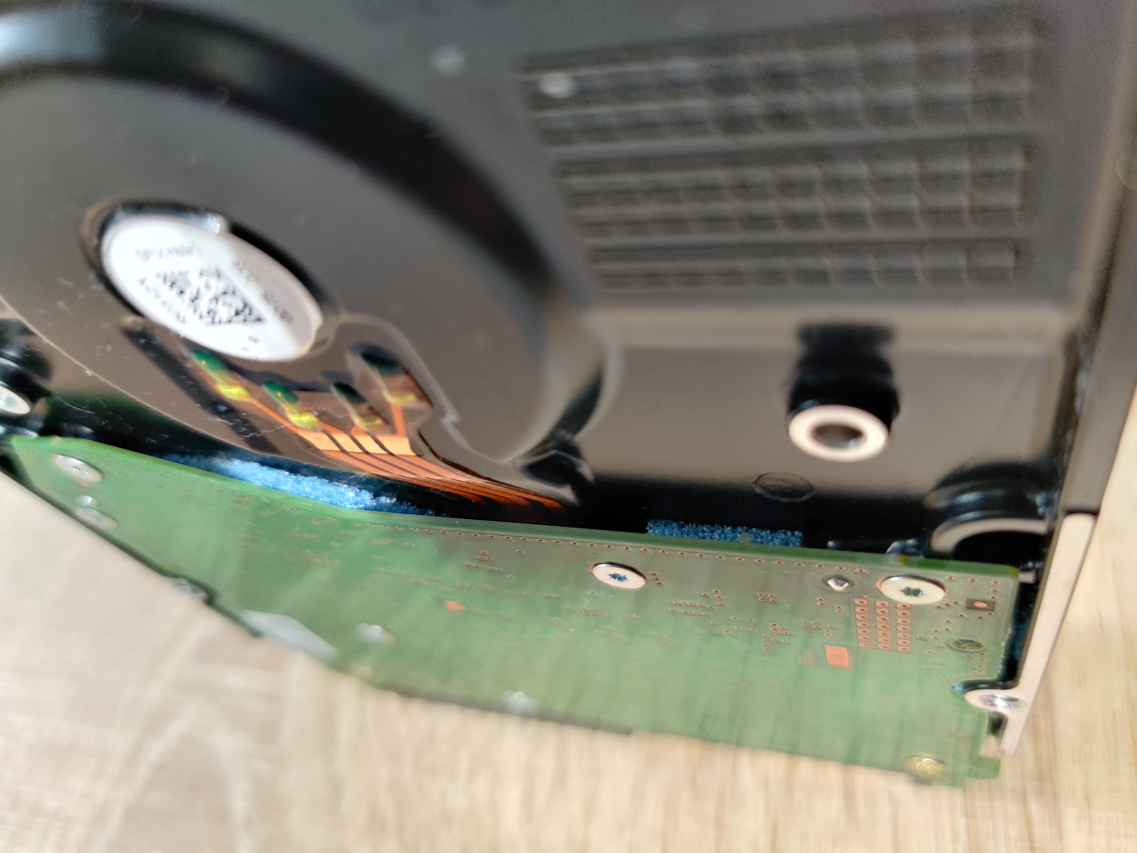

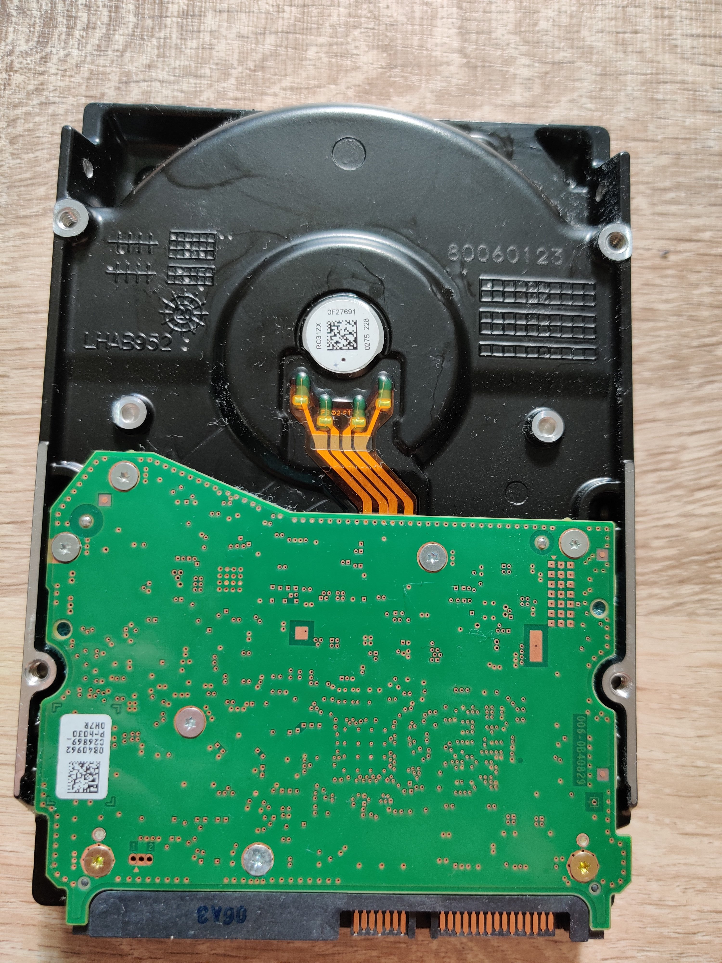

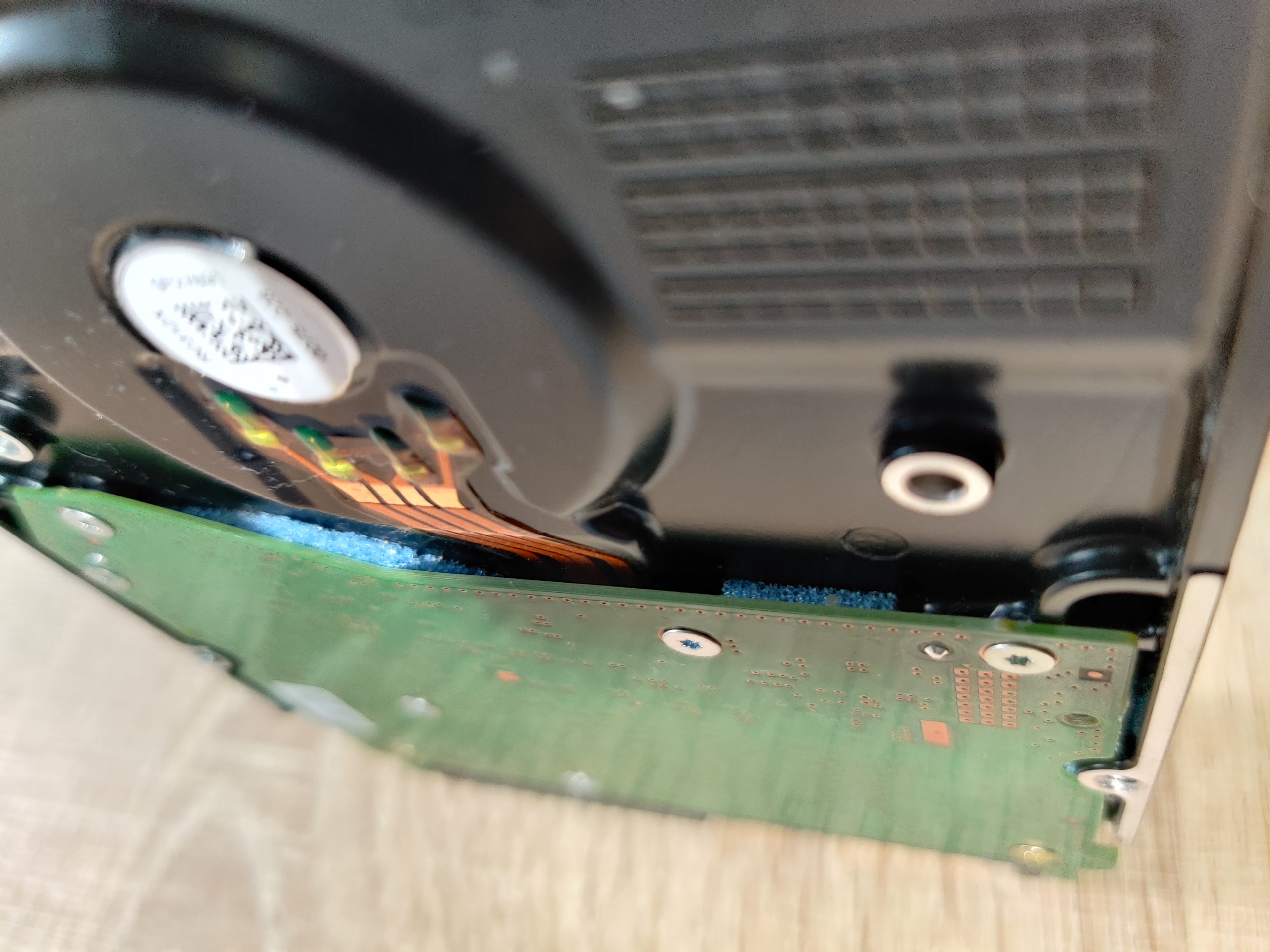

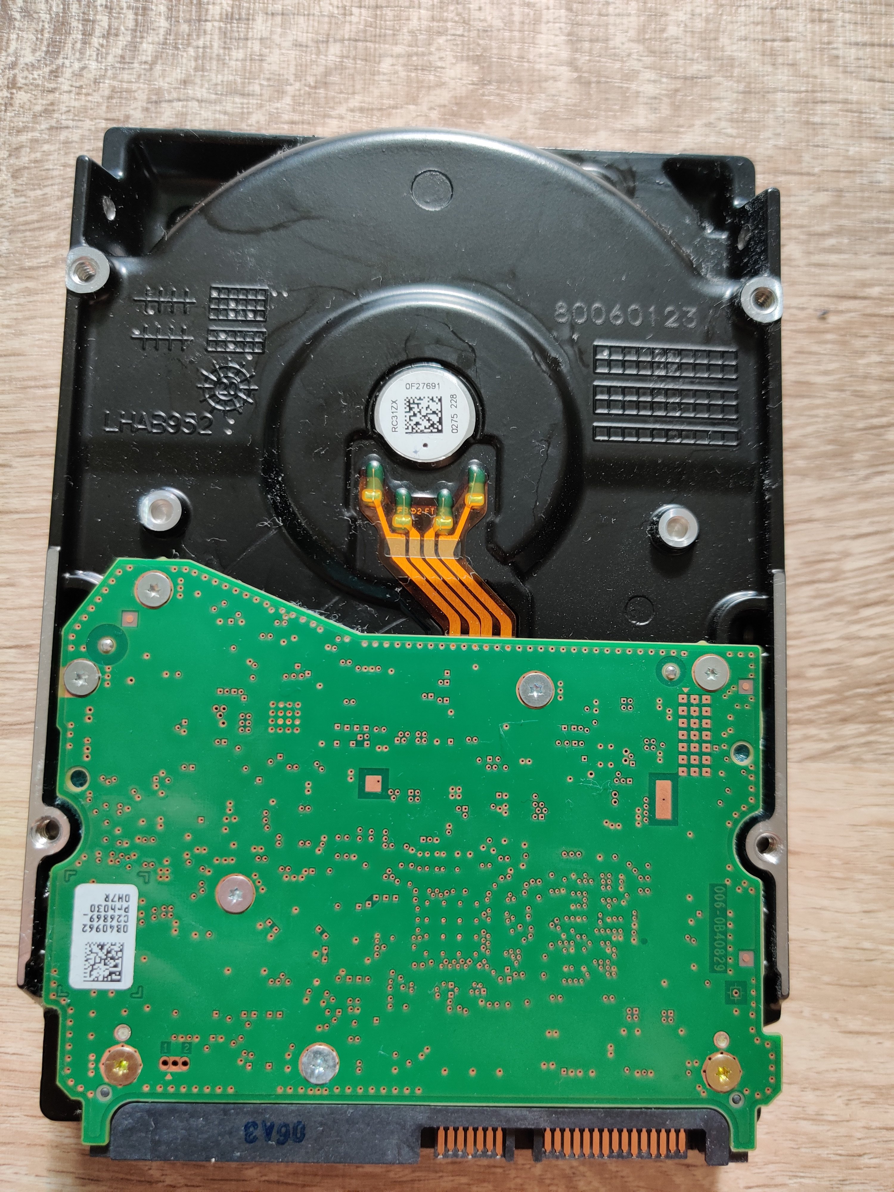

Ich habe ja versucht, die Reste zu entfernen, dabei habe ich gesehen, dass auf der Unterseite der Platte, unterhalb der Platine so blaue "Schwämme" zu sehen sind. Ich glaube, die Flüssigkeit ist auch bis dahin gelaufen. Vielleicht hat das ja auch etwas mit dem Fehler zu tun.

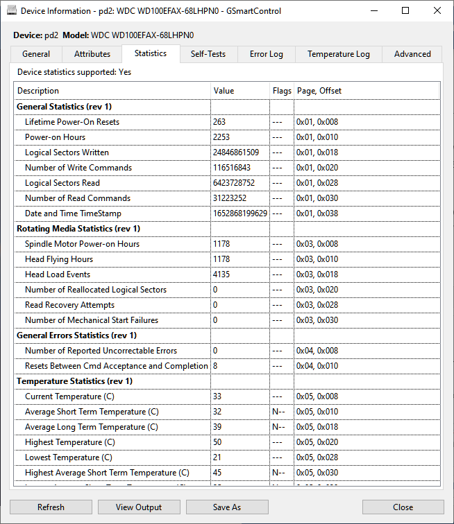

Mal GSmartControl unter Windows anwerfen (sollte unter Linux auch gleiche Funktion haben)
und dann mal die Statistics der Platte anschauen (falls die das unterstützt) und dann über View Ooutput sich eine detailierte Aufstellung geben lassen. Kann sehr aufschlussreich sein
Ok, dann muss man das wohl noch feiner konfigurieren, dass man bei Änderung bestimmter Attribute sofort (über Mail?) informiert wird.
Dazu würde ich Curent Helium Level/Curent Pending Sector/Reallocation Event Count/Uncorrectable Sector/Spin Retry Count/Reallocated Sectors Count zählen.
Bei den Attributen wartet man besser nicht bis da der Schwellwert unterschritten wird.
Vielleicht sogar noch Attribut 01/07 mit aufnehmen. Bis jetzt sind die bei mir überall auf 0.

Die blauen Schwämmchen halte ich für "Resonanzverhinderungsschwämmchen".
Dann hättest du die Platine gleich abschrauben müssen und Notfalls Platine und Schwamm mit Isopropanol behandeln müssen. Das kannst du ja immer noch machen. Cola auf der Leiterplatte macht sich definitiv nicht gut.
Möglich als Nebeneffekt. Ich dachte immer, der soll als Isolation dienen.

Ich würde nicht basteln beim Rumschrauben machst du die Platte eher kaputt gerade die Kabel sind versiegelt und geklebt und empfindlich also. Gerade wenn das schon länger her ist was da passieren kann ist an sich schon passiert
Wenn ich einen Cola Unfall hätte würde ich es in Dest. Wasser versenken und dann noch mal kurz in Isopropanol zur schnellen Verdrängung/Verdunstung und dann trocknen lassen und hoffen
aber auseinander bauen kann man da an sich nichts
Garantie ist nach dem Ausbau/Shucken an sich sowieso verwirkt
Die Platine kann man abschrauben; da passiert gar nichts (habe ich schon gemacht :D), außer man hat keinen passenden Torx und zwei linke Hände. Zumindest sieht man dann sofort, ob Cola auch an die Platine und vielleicht sogar an den Verbinder zur Leseeinheit (oder wie immer das Teil heißt) gelangt ist. Wenn sich da durch die Säure etwas langsam auflöst, kann da schon Helium entweichen. Da reicht ja ein Mikroskopisch kleiner Kanal.
Also musst du ja doch die Platine abschrauben, denn die ganze Platte würde ich dann doch eher nicht in Wasser und dann in Alkohol tauchen :D Obwohl die ja dicht sein muss, aber der Schwamm hält dann die Feuchtigkeit doch zu lange.
