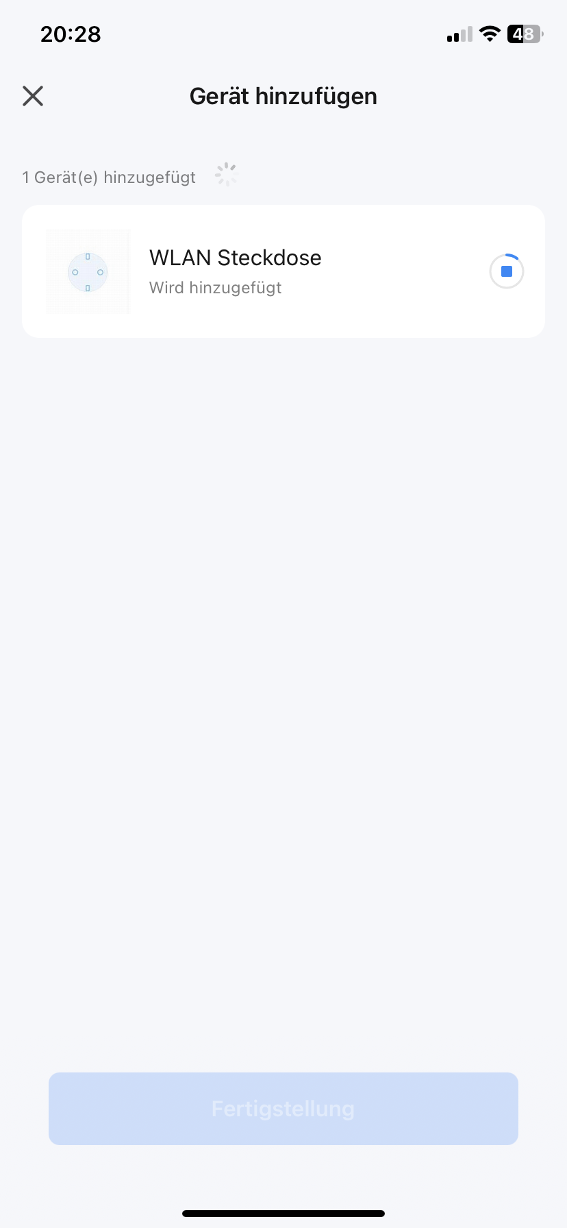

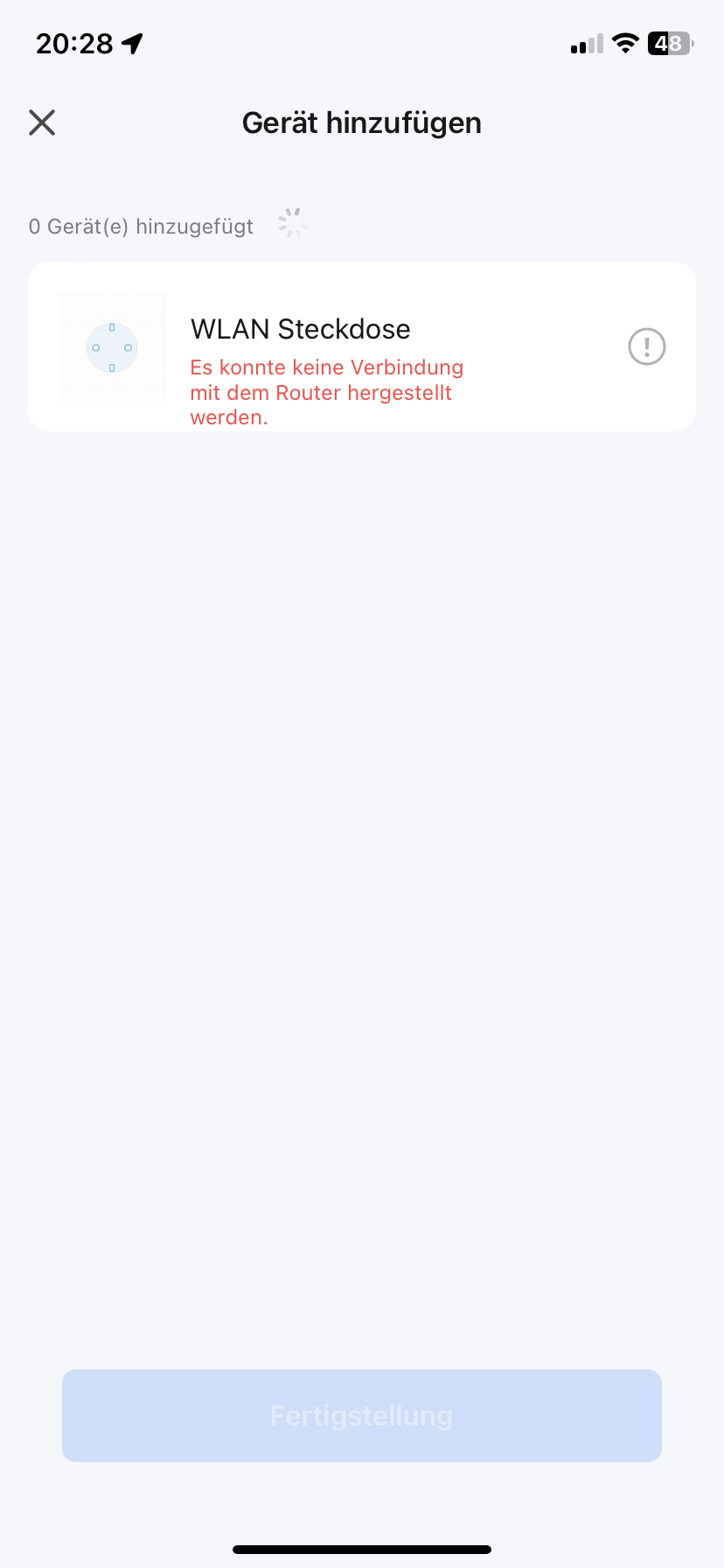

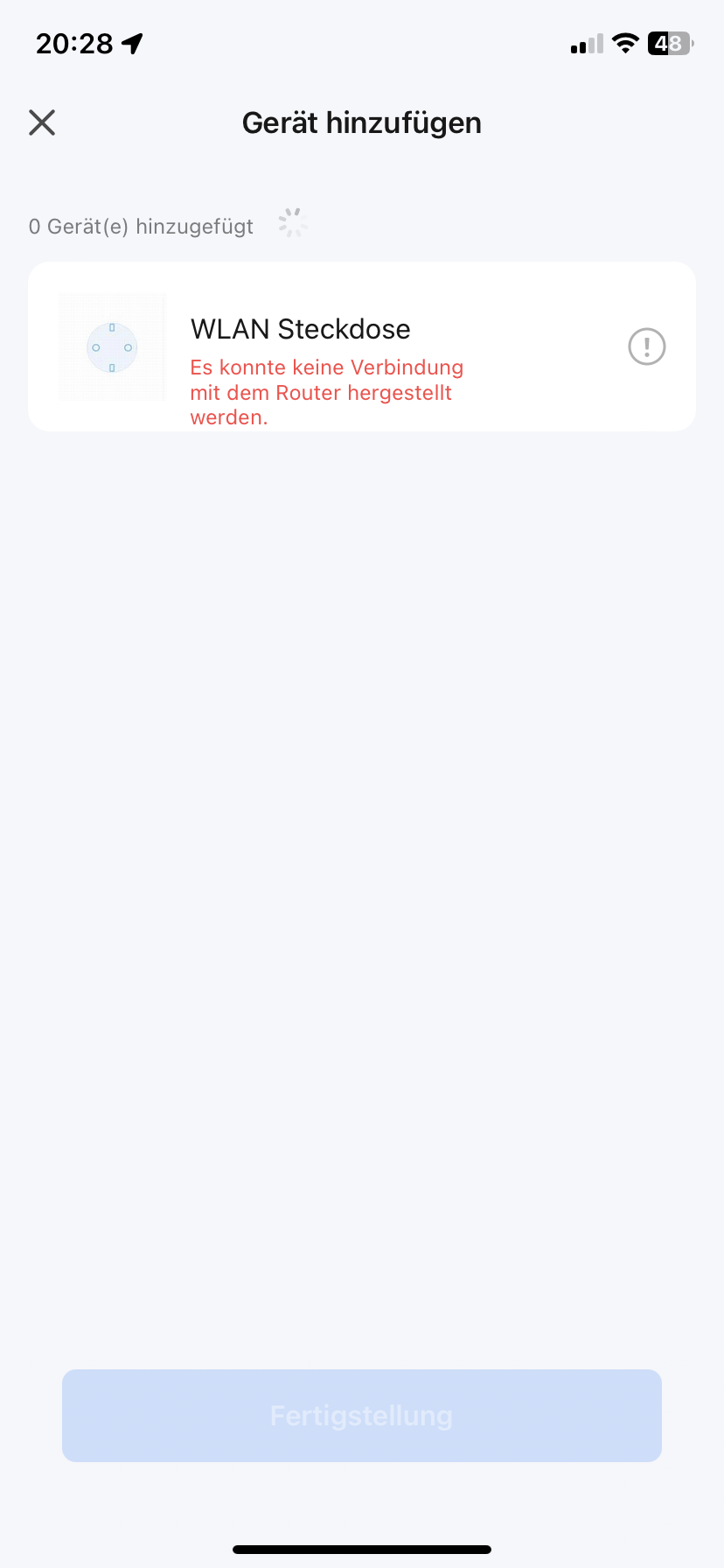

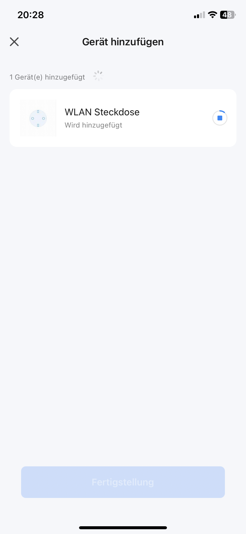

Ich verbinde mein Handy mit dem 2.4GHZ Wlan und folge dem Installationshelfer über die manuelle Einrichtung aber während des Koppelns hört die LED an der Steckdose auf zu blinken.
„Es konnte keine Verbindung mit dem Router hergestellt werden“ Plötzlich blinkt die LED wieder schnell als würde man Sie koppeln können. - das funktioniert aber nicht.

Kanal ist auf 10 vom 2.4ghz Netzwerk und MAC Filter auch deaktiviert IMG_5785.pngIMG_5786.png
