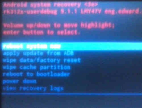

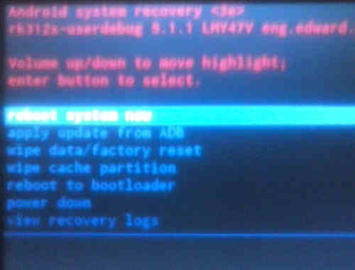

Recovery-Menü / Firmware Upgrade, Backup
Gerät zurücksetzen / Werkszustand
  1. Gerät ausschalten
  2. gleichzetig gedrückt halten: Power-Taste und Lautstärke Plus (+)
  3. Wenn man nur folgendes siht ("Kein Befehl")
    Nur dann nochmals gleichzeitig die Tasten: Power und Lautstärke Plus (+)
  4. Menü erscheint (das Menü-Foto ist von Android-Version 5.1):
  5. mit den Tasten Laustärke + / - im Menü zu wipe data/factory reset
  6. mit Power-Taste bestätigen

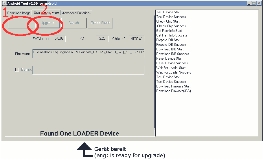

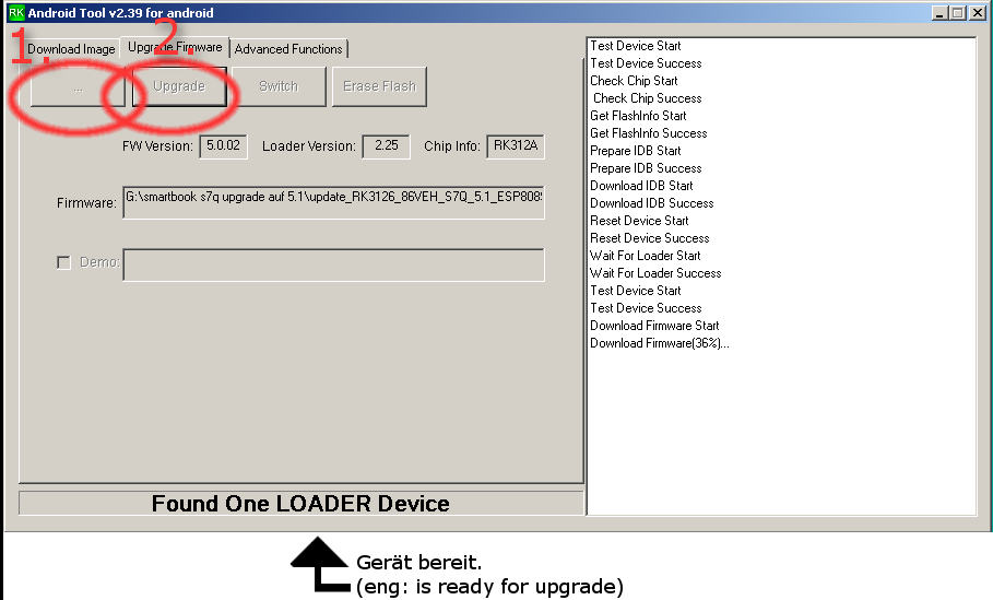

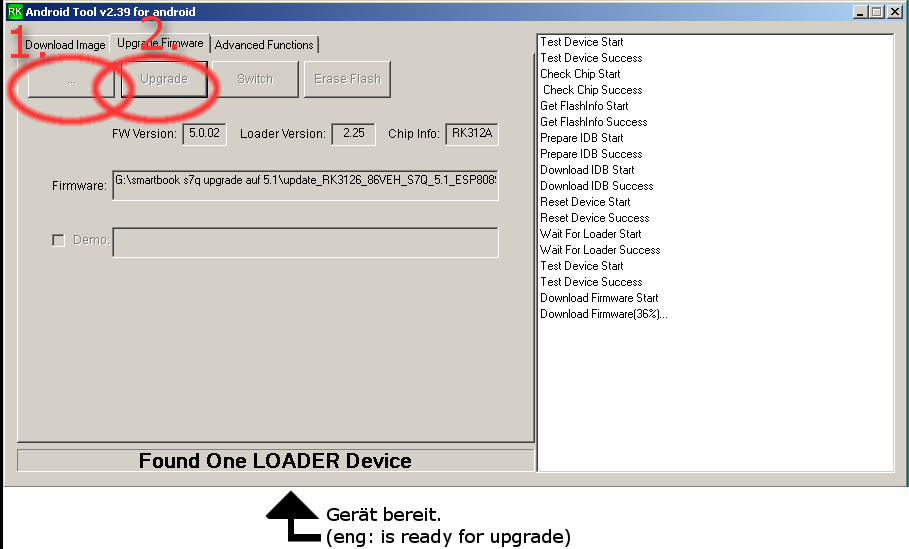

Update auf Android 5.1:
Neue Firmware auf den Smartbook S7q installieren / upgraden.
Der Hersteller hat inzwischen eine passende Firmware-Datei (.img) veröffentlicht.
  1. auf eigene Gefahr. Ich habe meine Gerät so erfolgreich upgraden können.
  2. vorher alle private Daten sichern. Das Gerät wird beim upgrade zurückgesetzt (=gelöscht)
  3. Optional: Evtl. sicherheits-halber eine Sicherung von der aktuellen Firmware machen.
    Diese braucht man eigentlich nur, falls man zu Android 4.4. zurück möchte, oder irgendwas nicht klappt. Sollte aber nicht notwendig sein; trotzdem natürlich besser. Anleitung sihe unten.
  4. passende Firmware vom der Hersteller-Server runterladen: für S7Q
    Es gibt dort zwei verschiedene Versionen. Anhand der Serien-Nummer, lässt sich die passende Datei herrausfinden.
  5. runtergeladene Datei ggf. entpacken (bei .rar)
  6. Programm zum einspielen der Firmware starten.
    Links zu den Programm, wurden bereits von anderen gepostet (#6), oder in diesen Beitrag (einer der Links) zu finden.
    Programm z.B.: RK_Android_Tool_2.3.9 -oder- RockChip Batch Tool

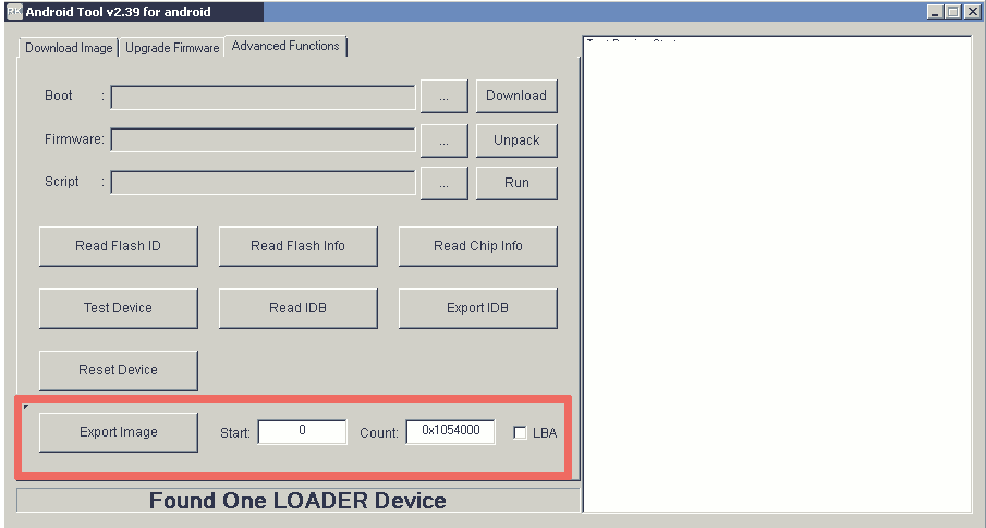

  7. Das Gerät muss in den LOADER Modus gebraucht werden.
    • Ausschalten
    • an PC anschließen
    • für 7 Sekunden Reset gedrück halten
      Der Reset Schalter befindet sich auf der Rückseite. Kann gut mit einer Büroklammer gedrückt werden.
    • Direkt dannach alle? Schalter gedrückt halten (alle: Anschalter, Vol+ und auch Vol- ).
      Es sollte sich dann im Loader Modus befinden (sihe Screenshot)

  2. oder Backup vom gesamten Speicher (alle Partitionen)
    Hierfür auch das Backup Tool von den o.g. Links verwenden.
    Bei "Export Image" 0 und 0x1054000 eingeben. Sollte für die 8GB Flash Speicher sein.
    (Am besten nochmal nachrechnen, könnte auch 0x100000 sein?; sollte man aber schnell merken wenn das Backup durchgelaufen ist)
