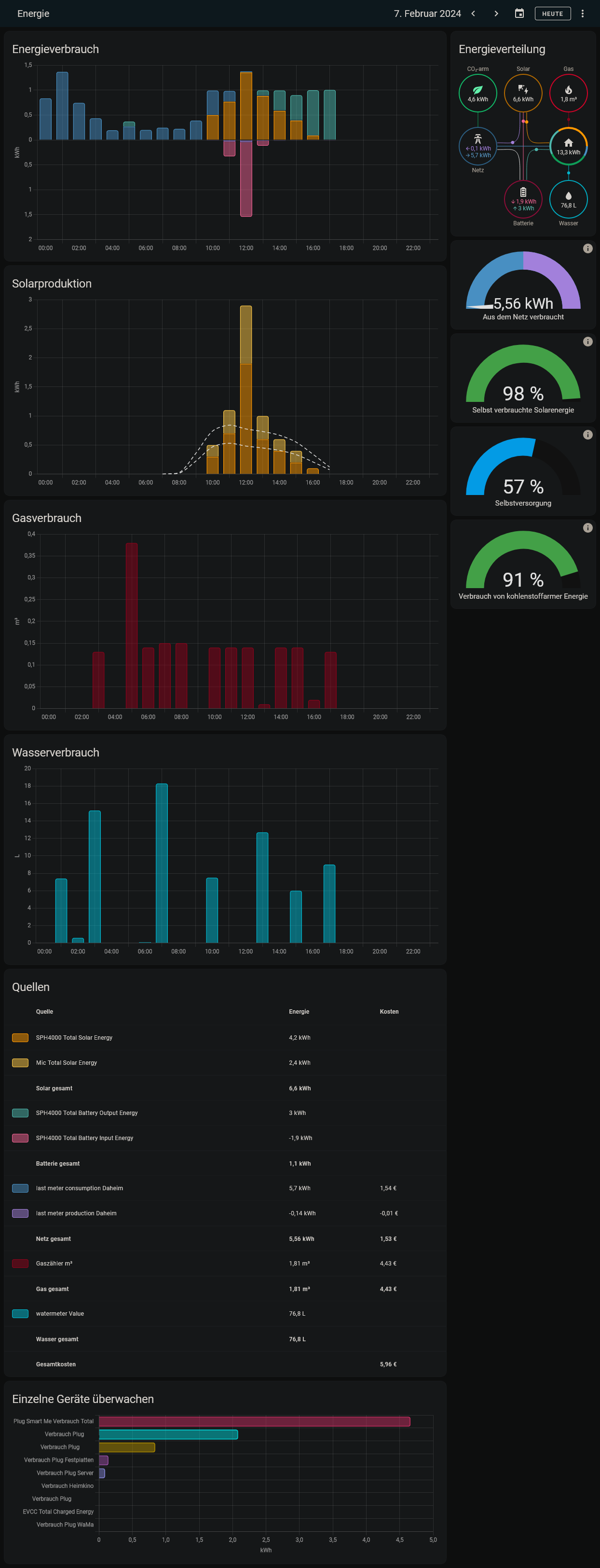

Bei mir laufen der Gaszähler (Esp32 Magnetzähler) der Stromzähler (Tibber Pulse), die PV Anlage inkl. Wallbox (Modbus) und der Wasserzähler (ESP32 Camera) in Home Assistant zusammen.
Aber so richtig Smart wird das Ganze dadurch alleine nicht :-)
Ich nutze billige Tuya-Plugs in den Steckdosen um den Verbrauch zu zählen. Aber das kann man bestimmt noch geschickter machen, besonders beim Herd.
