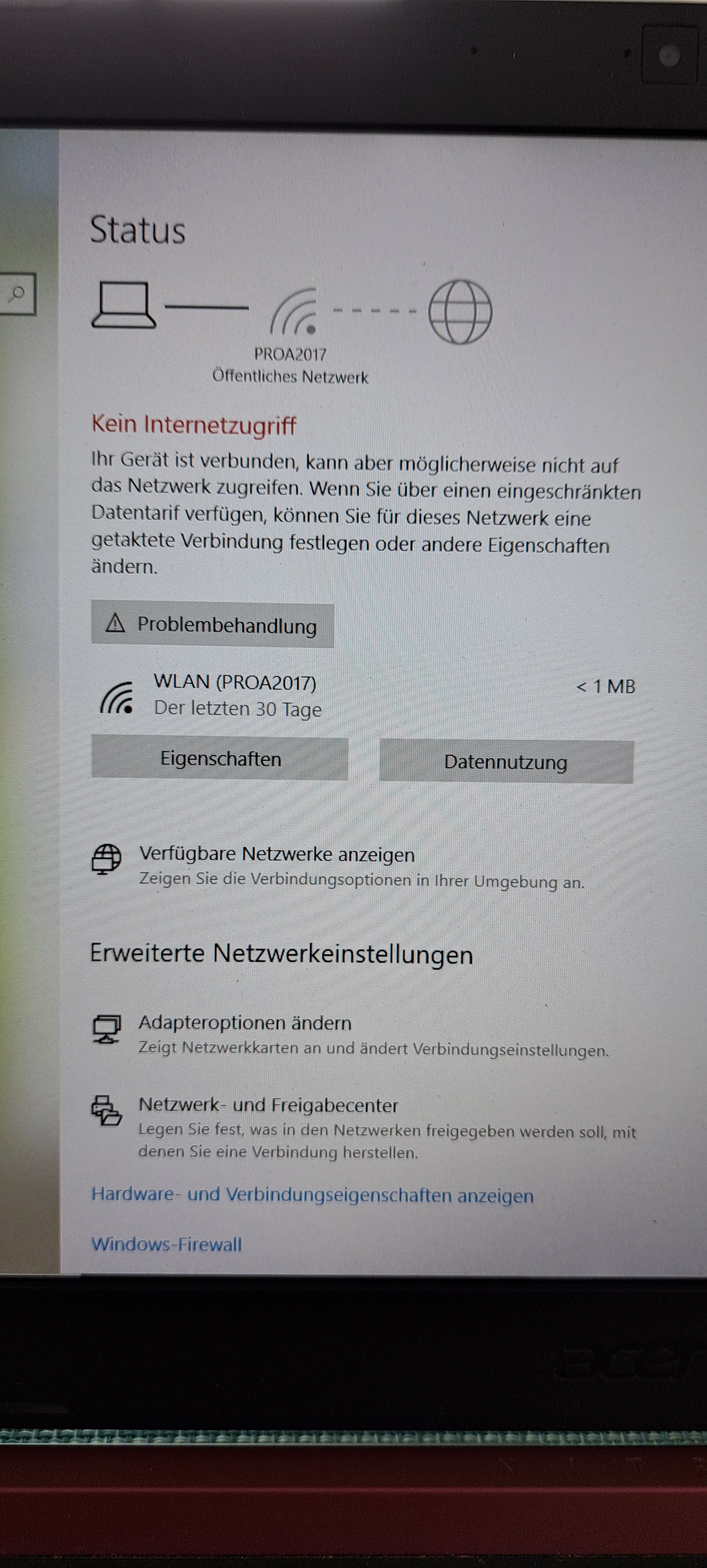

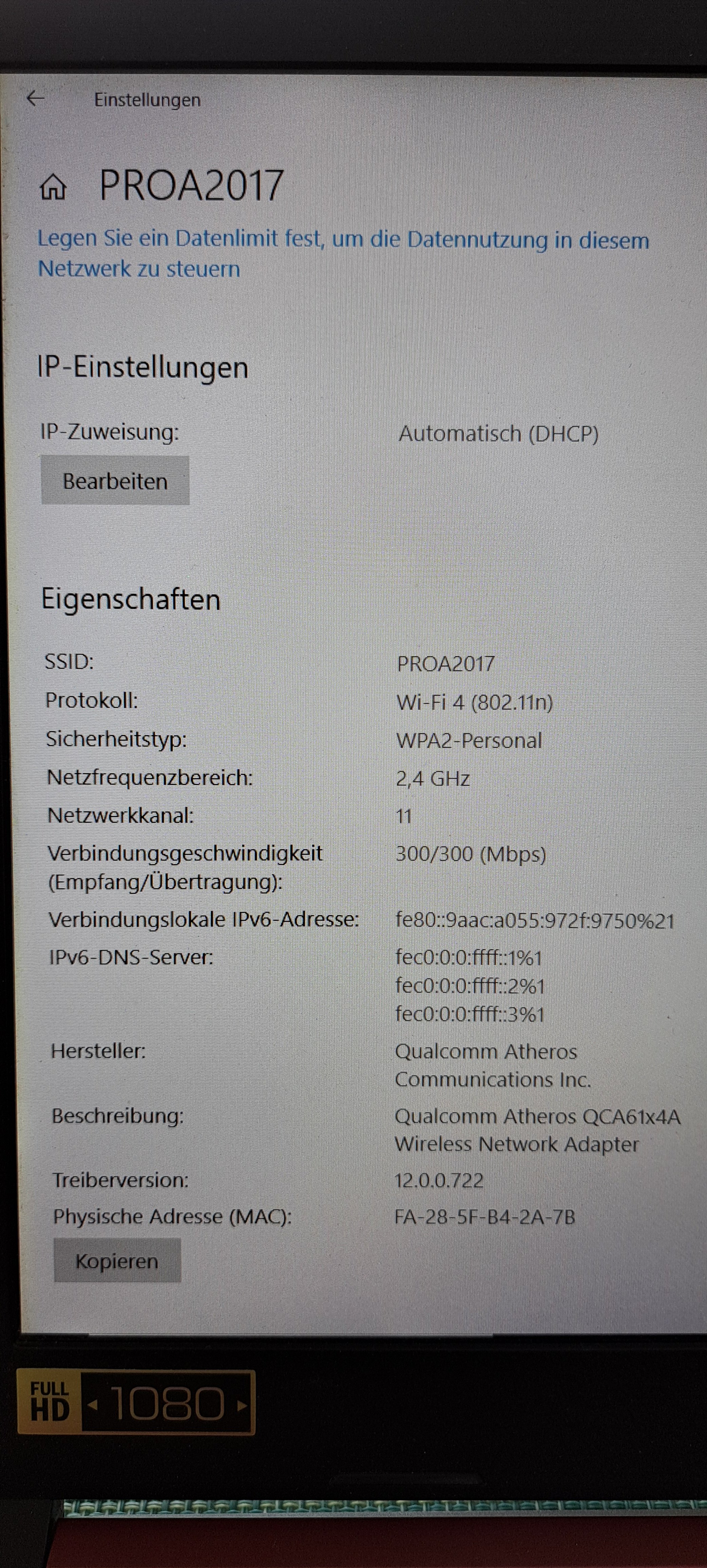

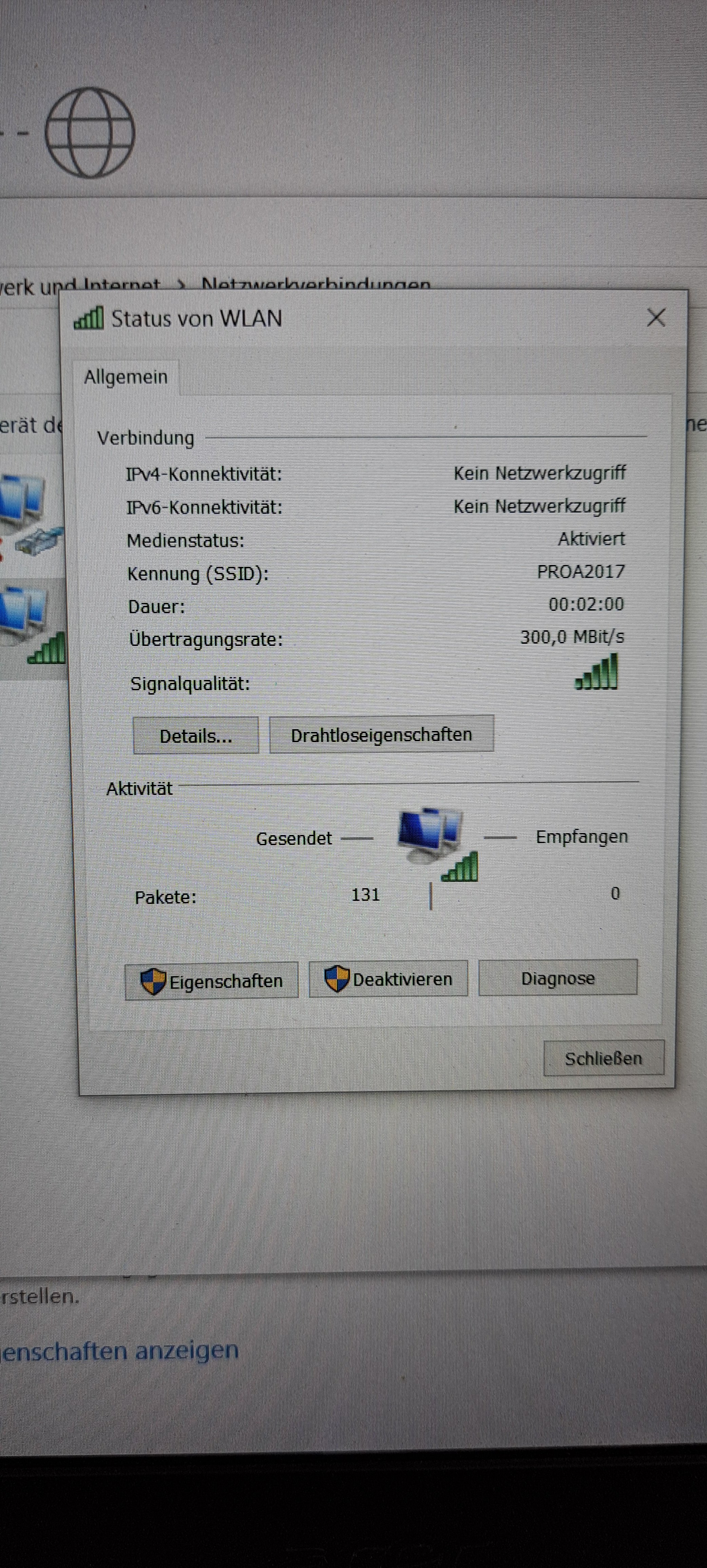

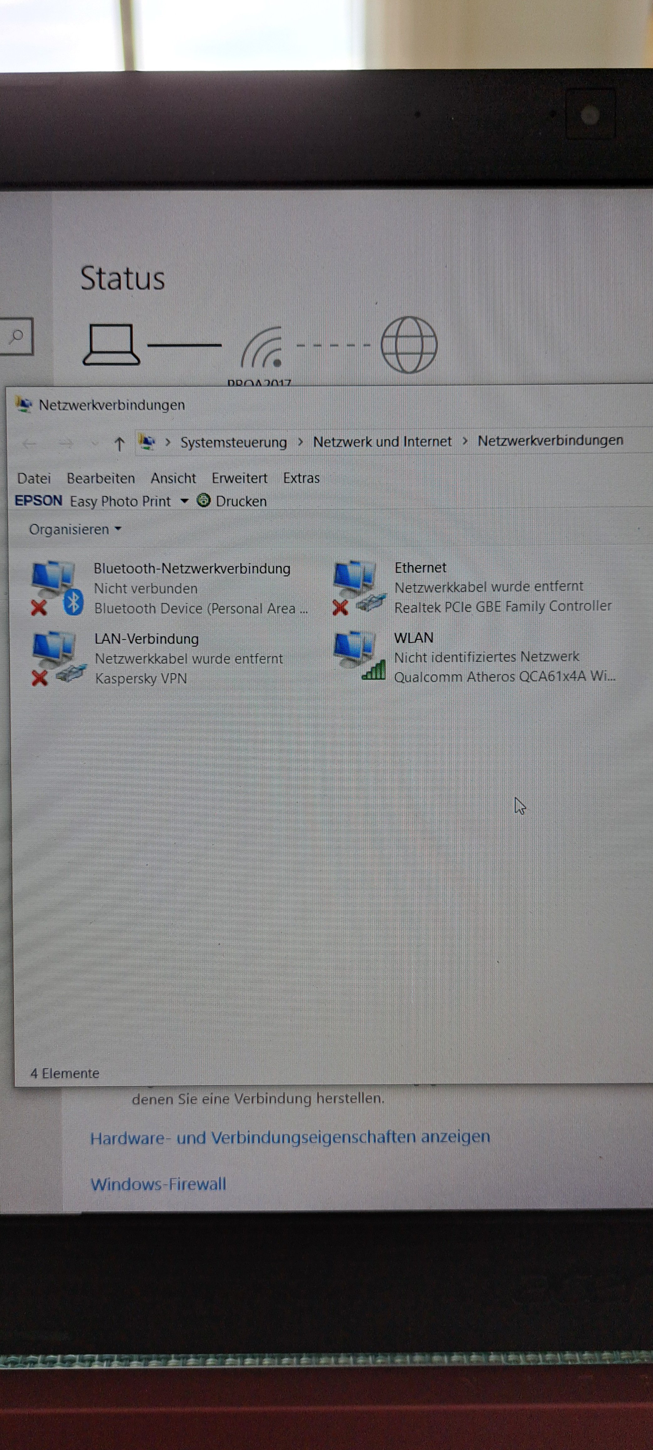

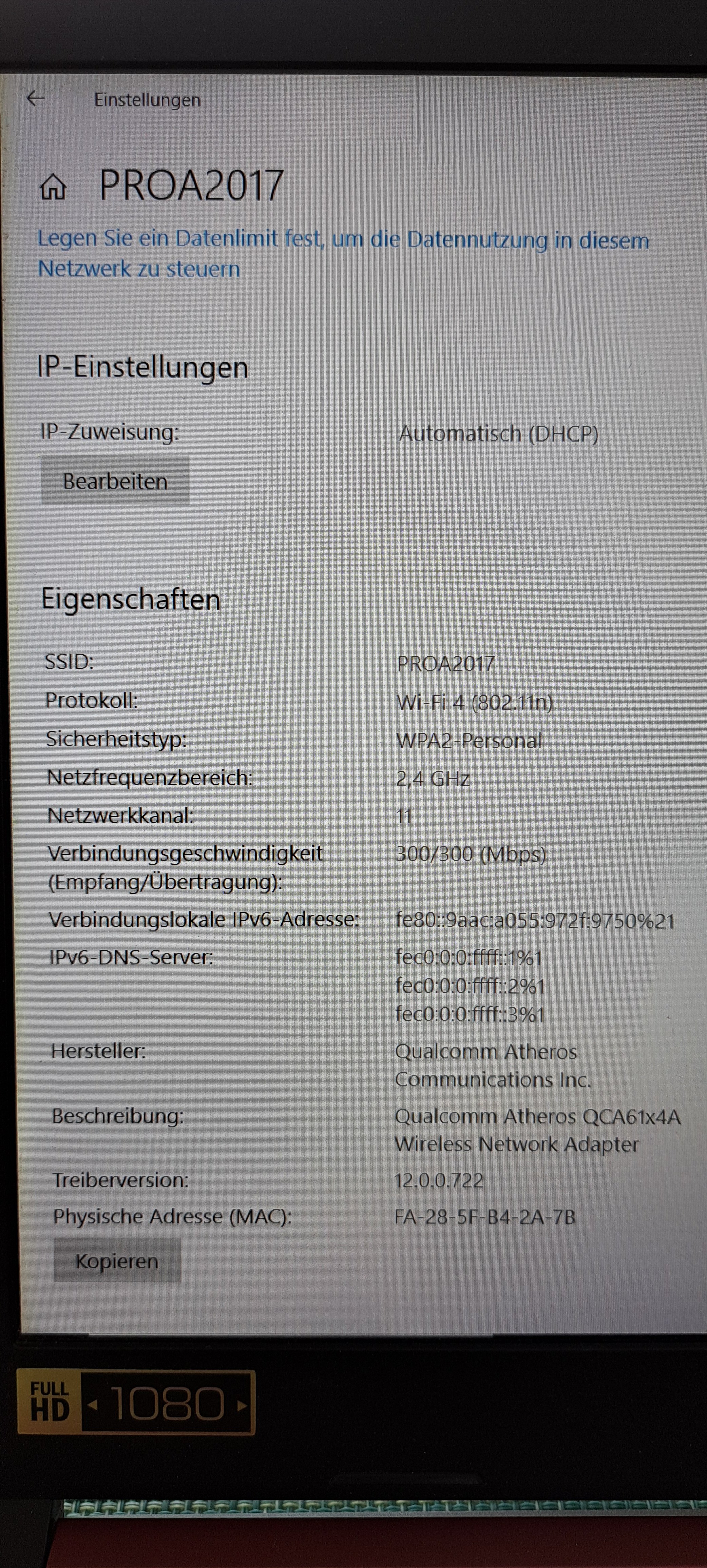

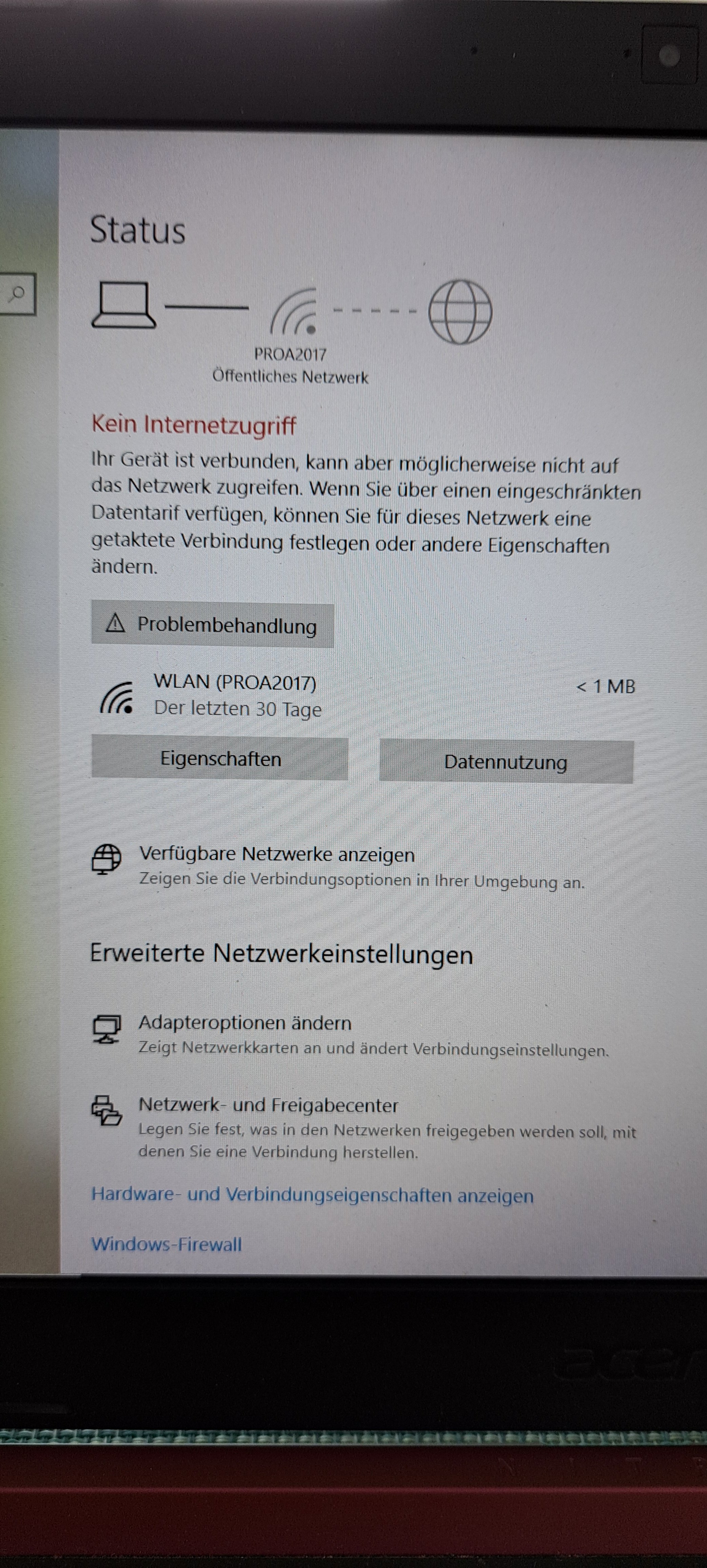

@cartridge_case ...sorry, hatte es nicht explizit geschrieben, aber eingangs durch die Blume erwähnt mit "alle gängigen Handlungsanleitungen..." ausprobiert und bei mir als Laie steht dann ziemlich vorne alles mal abschalten und "abkühlen" lassen... ;-) Repeater selbstverständlich auch neu gestartet und heute sogar einen nagelneuen von TP-Link besorgt und eingerichtet, gleiches Resultat, kein Internet für Windowsrechner...

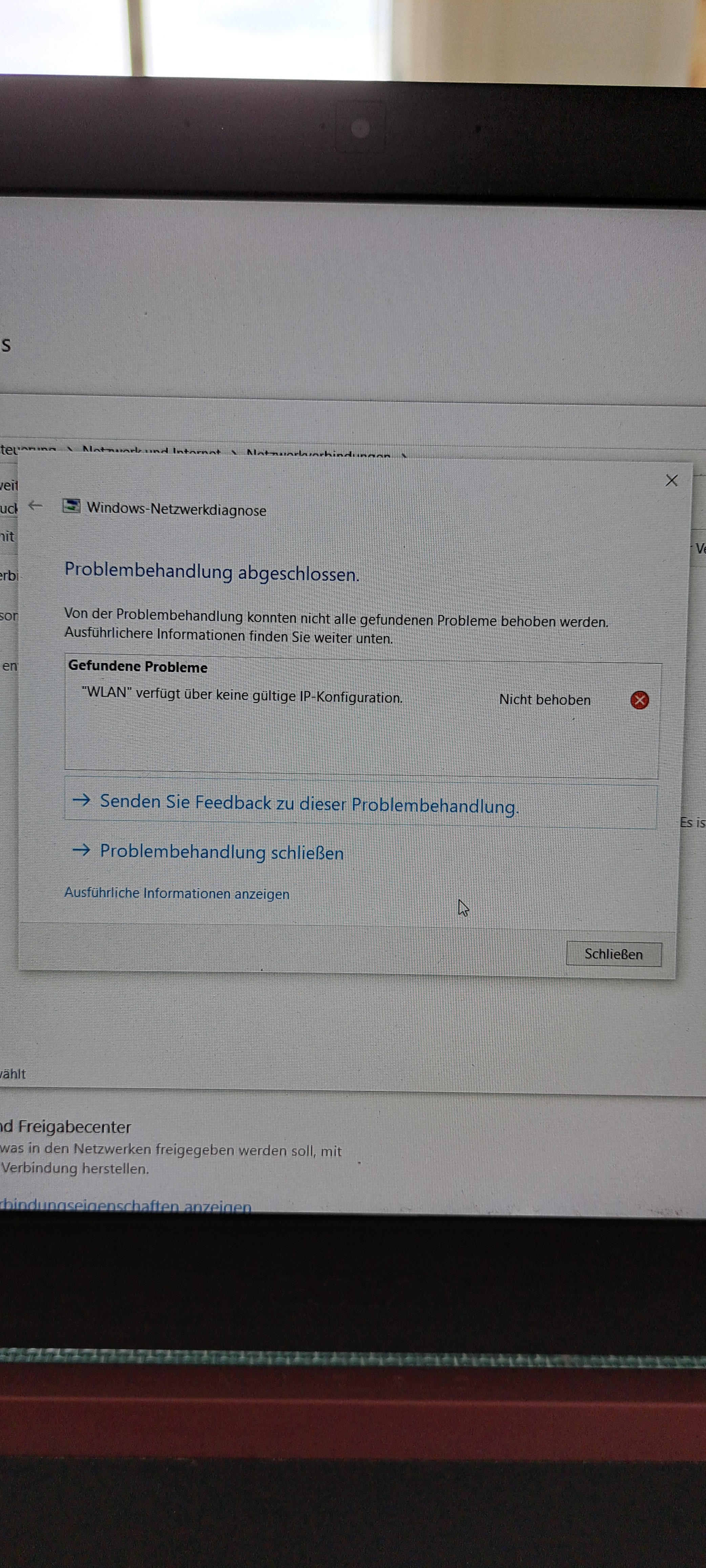

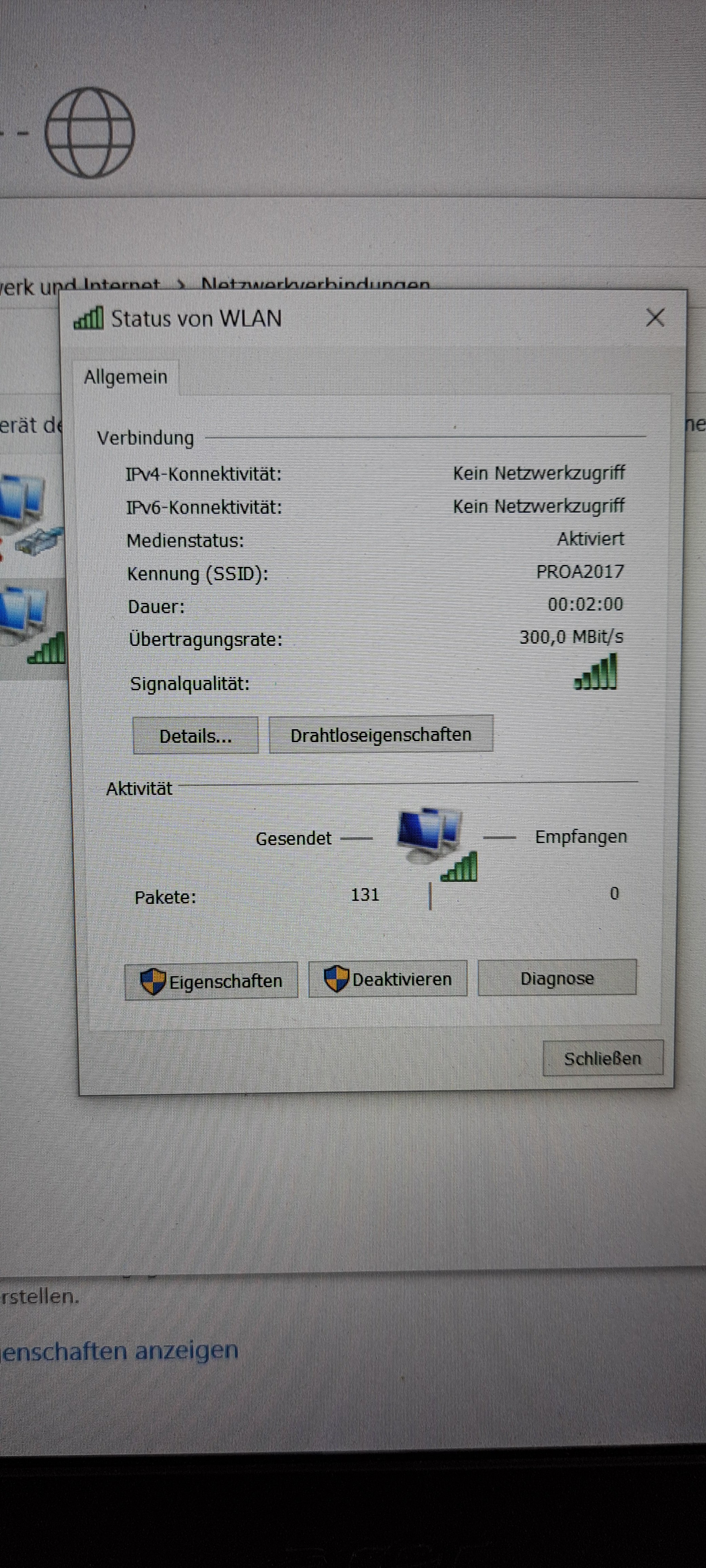

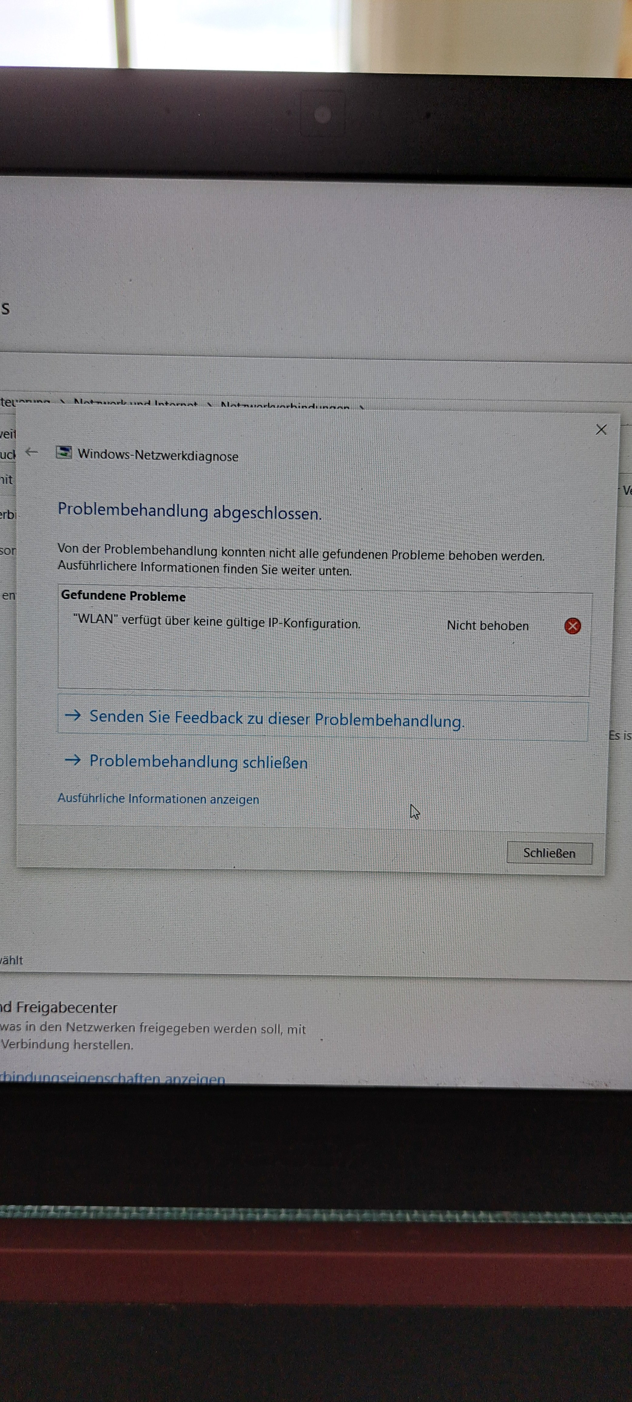

...ok, hatte ich bislang etwas "Bammel" vor, aber soeben durchgeführt; Ab-/Anmeldeprozedur von Windows ohne Fehlermeldung gelaufen, Problem aber noch NICHT gelöst... siehe Fotos:

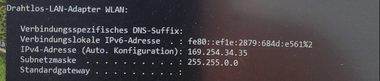

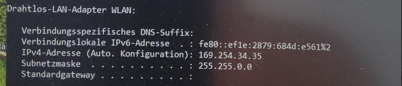

Solange du keine IP-Adresse von dein Subnetz 192.168.7.x, von dem DHCP-Server bekommst
wird das nichts mit dem Internet.
Hast du schon mal versucht, die eine Adresse aus dem Subnetz zu vergeben, z.b 192.168.7.123? Anwortet dann die 192.168.7.1?

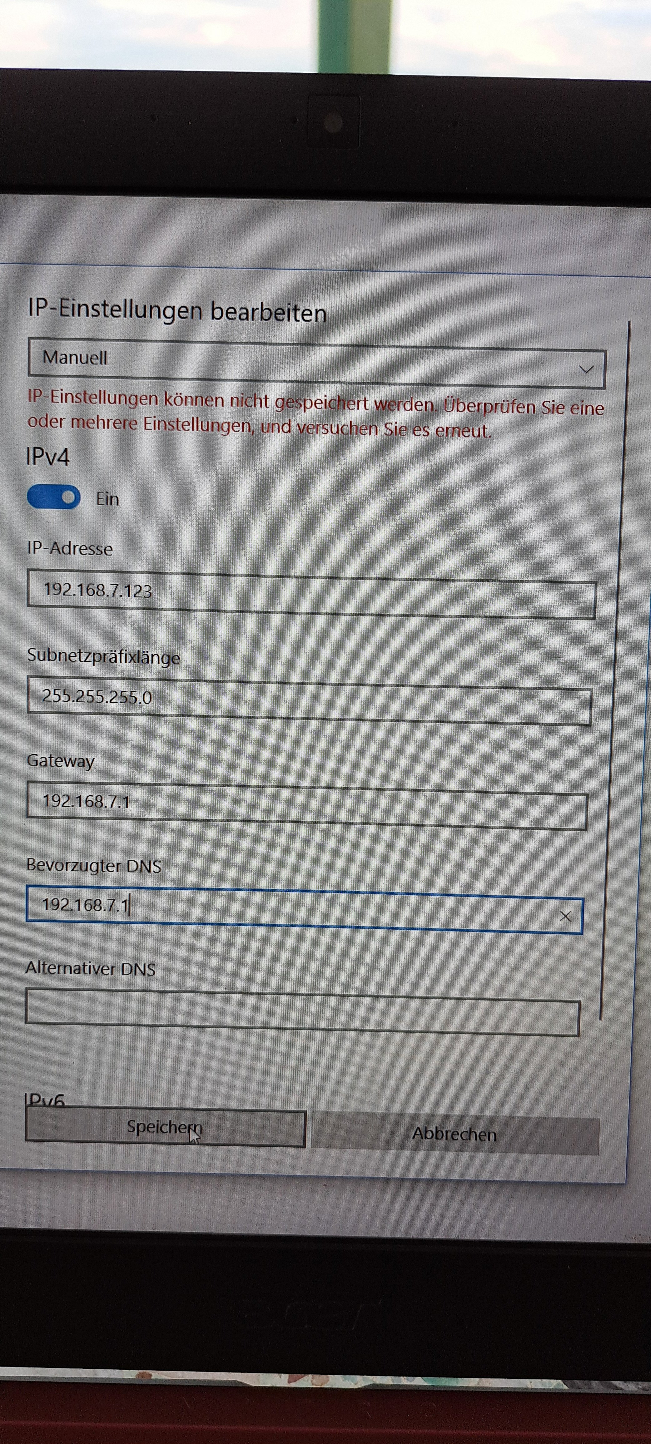

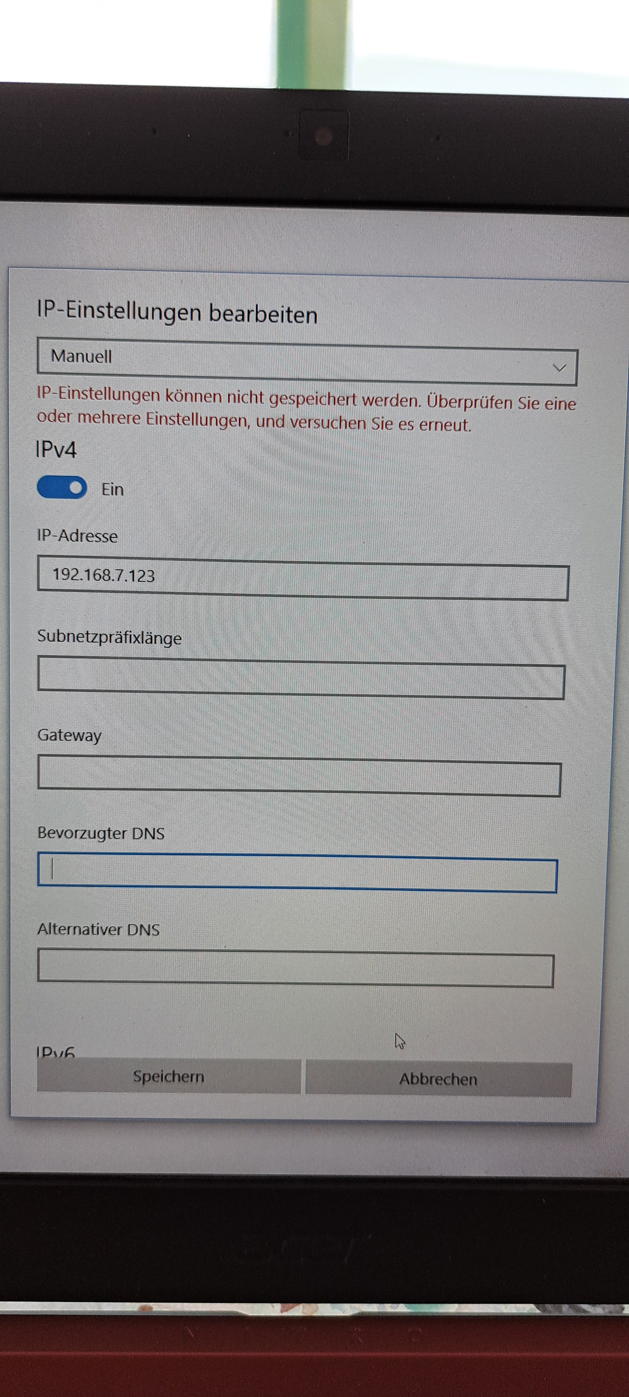

...nein noch nicht, aber dran gedacht... wo wäre das einzutragen.??? Siehe Foto, wie weiter???

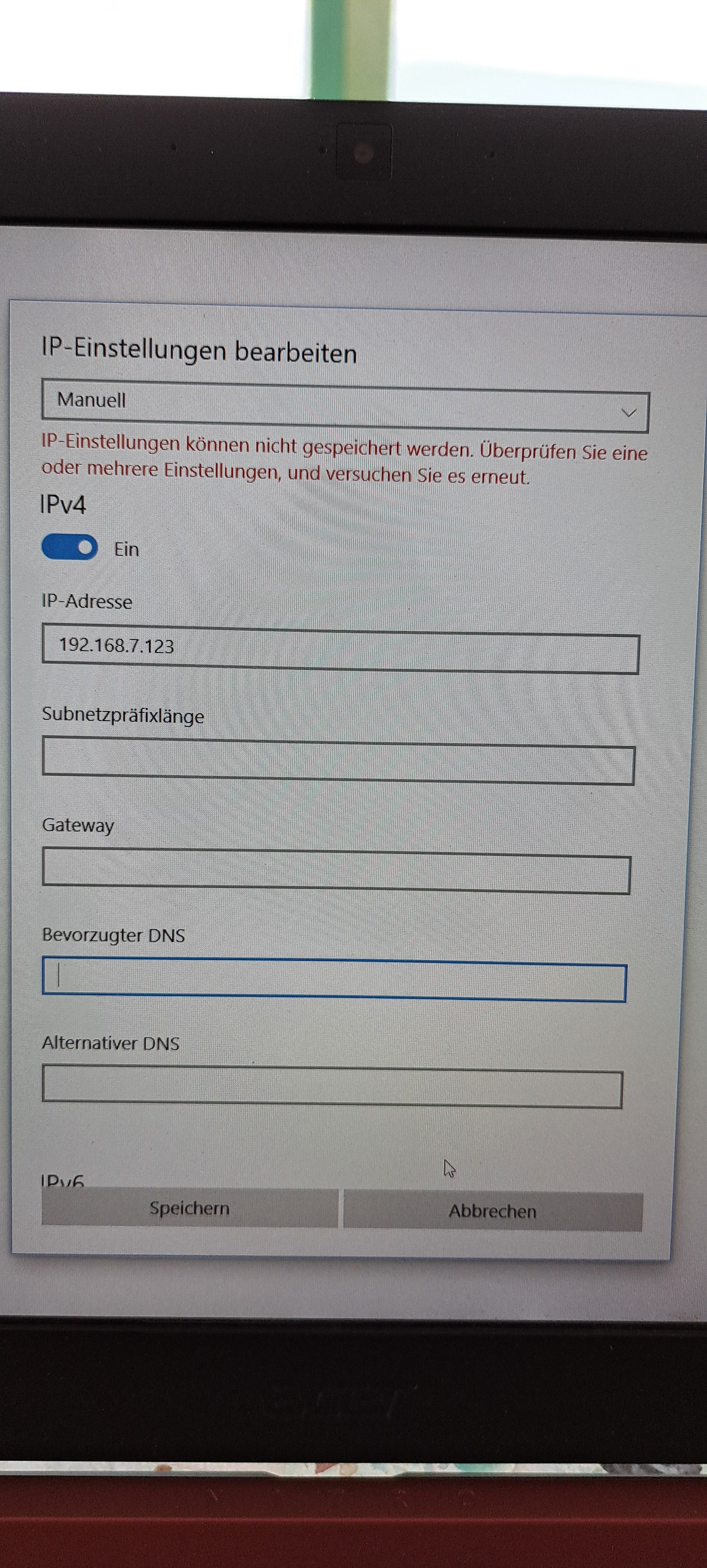

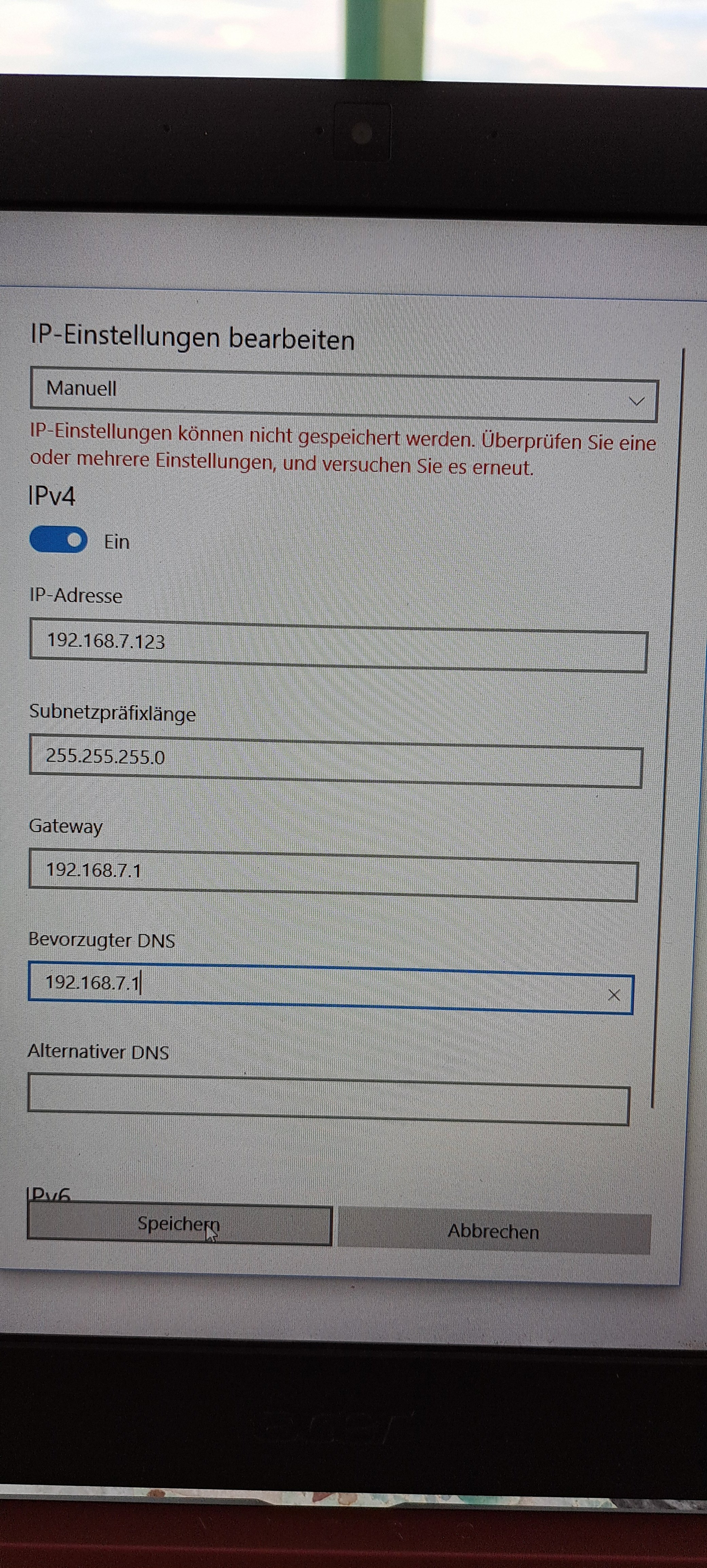

...das war / ist ja der ursprüngliche Zustand! Aber wo eine eigene IP - 192.168.7.123 - eintragen, wie redjack empfohlen hatte, siehe etwas weiter oben...
...nimmt er nicht an! Siehe Fehlermeldung nach Speichern in roter Schrift...

Ja, bei IPv6 das gleiche eintragen????
...bei IPv6 die gleichen Daten eintragen???.
