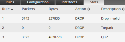

Quic hebelt Firewalls aus, ich habe es sofort geblockt damit meine smartphones ruhe geben.
Wird von Google Diensten fleissig genutzt.
Bob.Dig schrieb:
Wenn es Firewalls aushebelt, wie hast Du das geblockt?
umgeht ist besser als aushebelt.
Quic nutzt port 80 und 443 aber als verschlüsseltes udp, die meisten Firewalls haben diese Ports einfach auf.
Ich habe UDP auf 80 und 443 geblockt, beim surfen usw. keinerlei auswirkungen.
